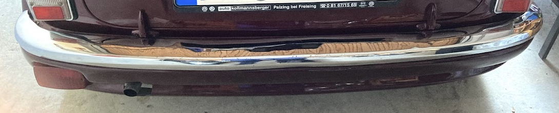

Wo bestellt Ihr am liebsten die Chromteile für euren Mini? Bei mir wäre es der Grill und die Blende der Heckstoßstange
Vielen Dank, Ja hätte Ich das vor ein paar Wochen schon gecheckt dann wäre es wohl nur die AUD2194 geworden. Aber jetzt möcht Ichs gleich sauber machen (im wahrsten Sinne).

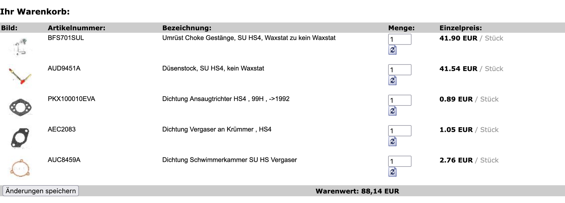

also von den Dichtungen her: 13, 12 , 24 und 20 für die Nadel

die AEC2083 dichtung noch 2x mehr und die Winkelstücke für den u schlauch
2x mehr?

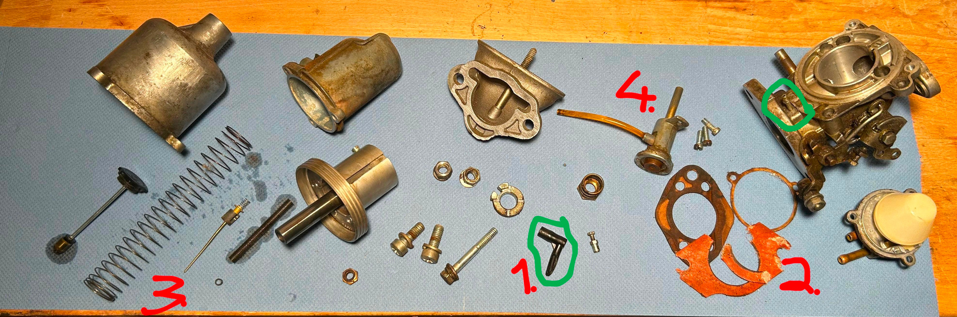

Das eigentliche Problem war doch wohl, dass Sprit aus der Schwimmerkammer getropft ist, da wäre doch als erstes mal das Nadelventil zu tauschen gewesen und evtl. die Dichtung der Leitung zum Düsenstock, falls es unten raus tropft.
Irgendwelche Lagerbuchsen Drosselklappenwelle haben doch damit gar nichts zu tun, hier wird mit Kanonen auf Spatzen geschossen und das vielleicht eigentliche Problemteil "Flo-Jet" wird evtl. übersehen
Also den Schlauch inkl. aller Dichtungen ohne Düsenstock hatte Ich nicht gefunden - könnte aber hier No 005 sein? https://www.allbrit.de/etk.asp?flash=vergaser8092
Neue AAC Nadel brauche Ich weil Ich die verbogen habe. Dichtungen wollte Ich auf jedenfall bei dem Zug neu machen. Darf man die Kontaktflächen grob von Hand abschleifen?

Auf jeden Fall kritisch die Lagerung der DK-Welle prüfen. Sonst ist alles andere für die Katz.
Beim Lager kann man aber nix tauschen nur die Welle selber, korrekt? Ich mal mal n Video heute abend
ach grass - die Teile hatte Ich noch gar nicht entdeckt. Was davon schwächelt gern dass man das mitwechselt?

Drosselklappe passt meiner Meinug nach. Hat nur im geöffneten Zustand minimales Spiel entlang der Welle - 0,2-0,3mm ca. Wenn geschossen wackelt nichts. Beim dagegenleuchten kommt Licht durch aber ich denke das is normal oder?
Wo finde Ich hier das Schwimmernadel-Ventil? Nur damit Ich mich zurecht finde:

Warum willst Du denn was ändern und vielleicht verschlimmbessern? Der Vergaser hat seit 1989 bis 2025 funktioniert. Wenn Du ihn jetzt wieder Orginal überholst und die Drosselklappenwelle noch kein Spiel hat, spricht nix sagen, dass er weitere 35 Jahre gut funktioniert.
Mich hat der Waxstat Düsenstock bisher einmal geärgert, aber seit der neue Düsenstock verbaut ist, läuft alles wieder seit Jahren problemlos.Hab einiges gelesen und die Waxstat Düse ist teurer. Aber Du hast schon Recht - hatte selber keine wirklichen Probleme.
ad 3. : Du hast ja Waxstat und die Nadel ist federnd aufgehängt und nicht verbogen.
nee die ist wirklich verbogen. Das hab Ich verbockt.ist mir runtergefallen als sie noch eingebaut war :(
Liebes Mini Forum, Ich bin neu hier und suche Unterstützung bei der Vergaserwartung meines Mini 30. Möchte mich gerne selber drum kümmern, musste mich aber erstmal in einiges einlesen.
Vor kurzem hab Ich ihn vollgetankt und bin noch eine Weile gefahren. Zu Hause in der Garage hats dann stark nach Benzin gerochen. Hab dann gemerkt dass es unter der Schwimmerkammer stark raustropft. Hab dann erstmal die Benzinleitung abgeklemmt. Mittlerweile hab Ich den Vergaser ausgebaut und zerlegt da er recht dreckig ist (hab kein Ultraschallreiniger - würde ein klassisches Benzinbad machen).
Hier ein Foto der Teile und ein paar Fragen dazu:
Alle nummerierten Teile würde Ich austauschen:
- da war der Schlauch abgerissen - weiss nicht seit wann - hing auf der grünen Markierung. Kann mir jemand sagen was das ist und wo Ich das finde?
- Dichtungen - klar werd Ich tauschen
- Nadel - ist verbogen - muss Ich auch tauschen - aktuell war eine AAC drin - aber im Teilekatalog steht dass die nur für Waxstat ist
- Schlauch der Düse ist schon sehr starr und am Anschluss an die Schwimmerkammer wars ja eh undicht - Ich denke Ich sollte die Düse komplett tauschen
Soll Ich gleich gegen eine starre Düse tauschen anstatt die Waxstat? Oder bekomm Ich ein Problem bei der nächsten ASU?
Hier meine Einkaufsliste:
Danke fürs Lesen und hoffentlich helfen :)
