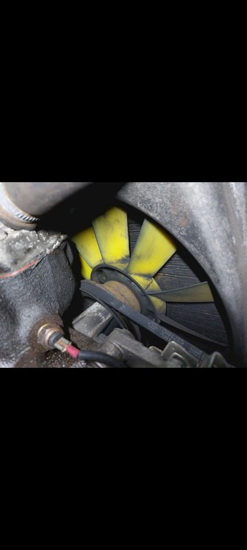

Also Lüfterrad drehen?
Das macht kein großen unterschied es sei den du bist nicht gefahren. Es liegt definitiv immer an anderen dingen wenn er so weiß wird.
Kühler prüfen (am besten auch gleich neu), Kanäle / Schläuche reinigen, Zündung und Vergaser prüfen.
Er lief schon ein wenig im stand, weil batterie schwach. Also z.b. an der Tanke Reifendruck gecheckt inkl. etwas warten bis schlauch frei, sowas.
Na dann habe ich ein gut funktionierendes Kühlsystem. Da bin ich glücklich und zufrieden
Nichts desto trotz haben die Minis in der Regel ( so lese ich immer mal wieder) eher im Stopp and Go / Stand die Temperaturprobleme. Ich beobachte eigentlich immer die Temperatur. Wasser wie Öl.
Da würde ich die 56% doch gern mitnehmen wollen.Ich glaube auch, das ich durch den Ausgleichsbehälter (den fahre ich ohne Wasser) eh noch Reserve habe. Der nimmt mir gefühlt Druck aus dem System und somit auch Hitze. (Kann das stimmig sein?)
Im Sommer auch eher 74er und im Winter 88er Thermostat
Ich hab nur kurze Überführung gemacht aber dabei war er schon kurz vor dem roten Bereich. Kann natürlich auch an verschiedenen anderen Dingen liegen aber ich würde den wohl zeitnah umdrehen um das schon mal auszuschließen. 40%, ob verbleibend oder weniger, ist ja auf jeden Fall ein großer Unterschied.
Bin ich falsch informiert oder ist das gelbe Mopped falschrum eingebaut?
Kann ich bestätigen
Ist es auch geworden!
