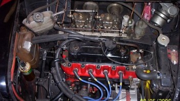

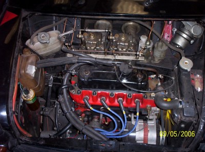

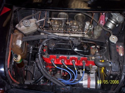

nachder Winterpause wollten wir unseren Rennmini für die Saison startklar machen. Also Öl gewechselt 10W60, Batterie angeklemmt und gestartet.
Sprang auch sofort an, aber er baut keinen Öldruck auf.
Wir haben am Sonntag unser erstes Rennen in Schweden.
Haben etwas Öl direkt in den Motorblock ( Anschluß Ölkühler)
und den Motor mit eingelegten Gang etwas geschoben, aber das Öl verschwindet nicht.
Hat einer von euch eine Lösung ohne den Motor auszubauen?

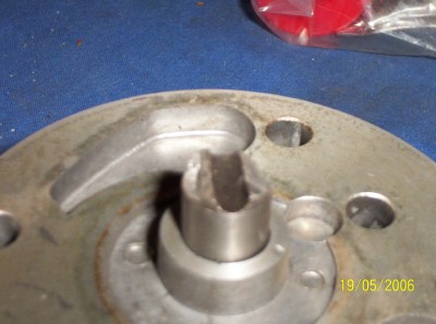

Ansonsten muß der Motor raus und die Ölpumpe ev. auch die Pleuellager getauscht werden. Motor lief bis zum letztenRennen einwandfrei
		 ) `ne neue Ölpumpe rein.
 ) `ne neue Ölpumpe rein. .
