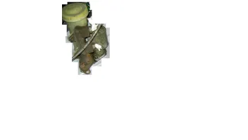

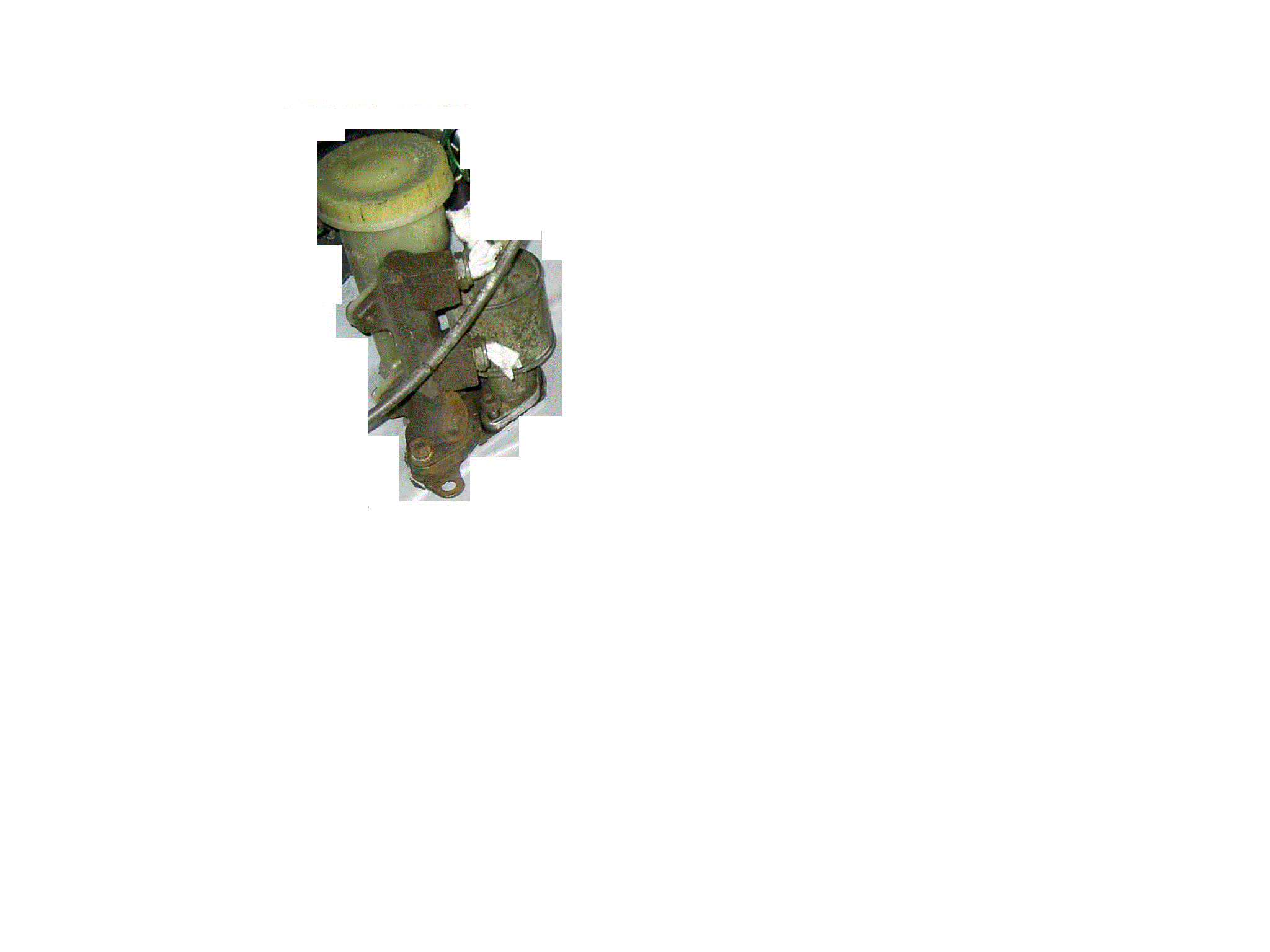

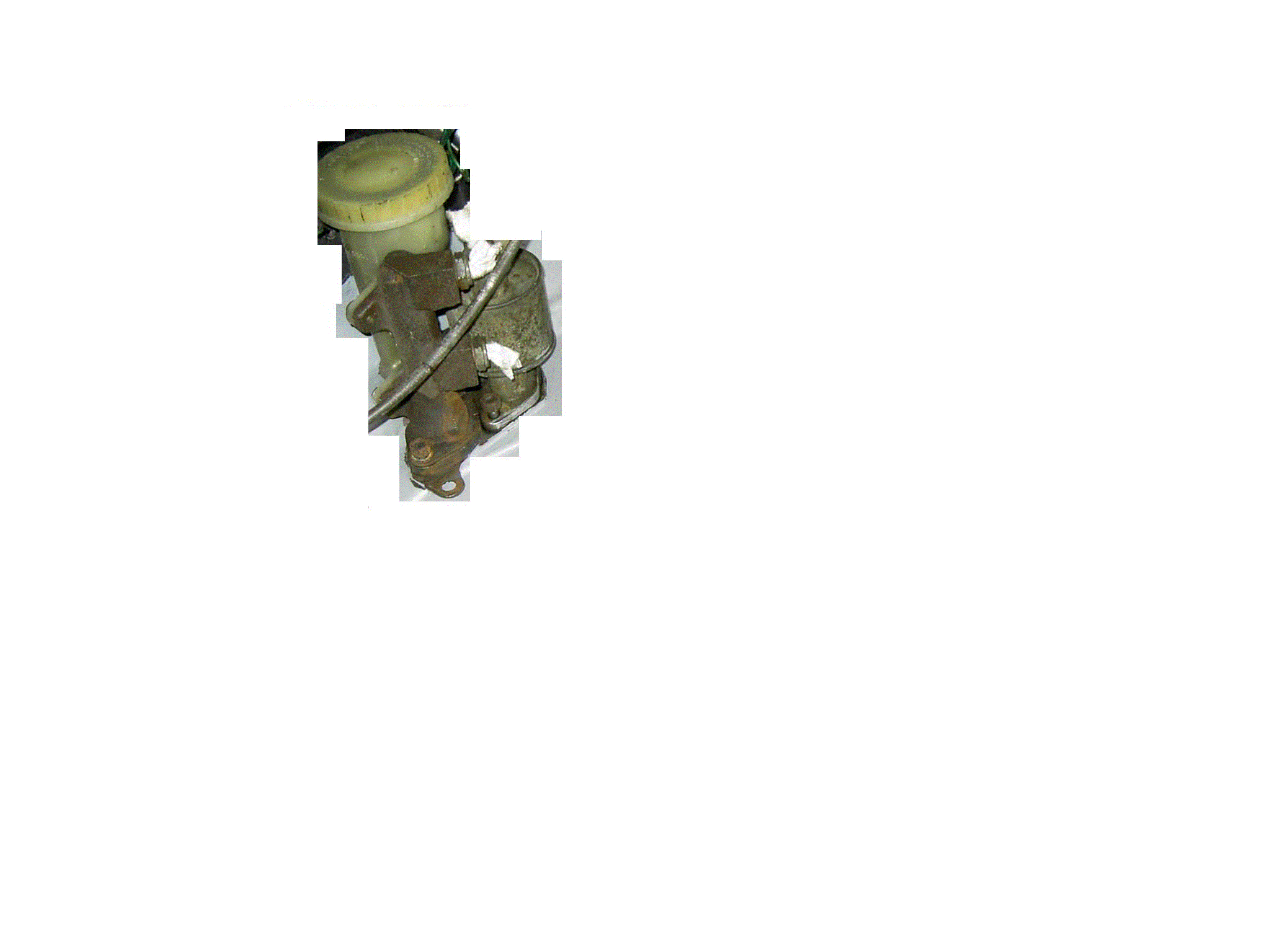

Du hast (wenn ich mich recht an Deine Bilder erinnere) 2 Kreis.
ich gebe mal ein Bild rein
