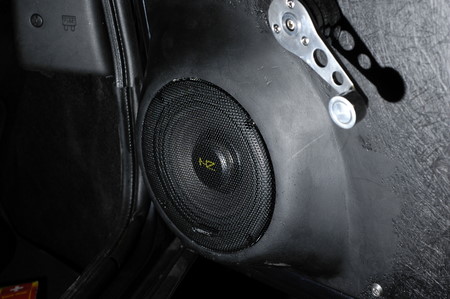

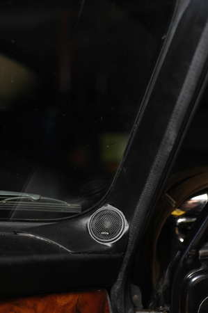

  4. Also für in die Tür (13er) hab ich sowas:
    Ins Armaturenbrett kommen dann die Hochtöner.

  8. #8
    Ist das ein Eigenbau oder als Zubehör erhältlich? sorry wenn das jetzt vielleicht ne dumme Frage ist - aber Du hast die oben abgebildete gegen die untere ersetzt?. Gefällt mir eigentlich gut - ich will die Lüftungen erhalten.. hab grad mal einen 13er und das Ablagefach nebeneinander gelegt, das schein die beste Lösung zu sein.

  10. Zitat Zitat von ars71
    Ja, oben alt, unten neu ...
    Hab ich selber gebaut, gibt bisher auch erst dieses eine für die rechte Tür ...
    Der Aufbau ist vom Prinzip recht einfach:
    - Holzrahmen /-gestell bauen
    - Mit Gfk überlaminieren
    - Spachteln
    - Schleifen
    - Mit Kunstleder beziehen
    Habe quasie um die Lautsprecher rum gebaut und mich an die Abmessungen der original Türtaschen gehalten, damit am Ende alles passt.
    Schablonen hab ich auch da, wenn interesse besteht.
