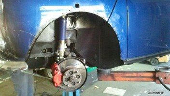

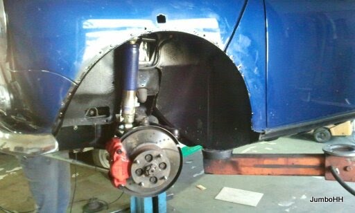

    Der Radius des Radhauses muss ca 4-5 cm erweitert werden. Der Ausschnit geht sehr weit in die Schürze rein, daher empfehle ich, vorher einen originalen MPi auszumessen.
    Normalerweise wird dann eine Verstärkungskante eingepunktet/geschweißt. Diese kann aber auch genietet werden. Wichtig ist, einen geeigneten Korrosionsschutz dazwischen zu bringen.
    Desweiteren benötigt man größere Verbreiterungen, die entweder genietet oder geschraubt werden. Die originalen Sportspackfelgen werden hinten mit 8mm Distanzscheiben gefahren. Dazu müssen die hinteren Radbolzen gegen längere getauscht werden.
