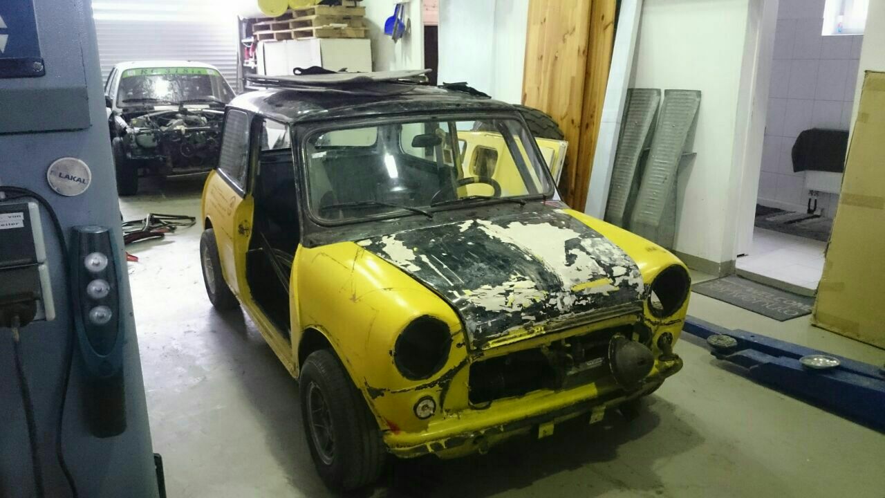

    Also, man nehme was eh so rumsteht an Karosse und Motor … oder auch nicht, denn die eine hätte Flipfront, die andere zwar schon einen Überrollbügel aber ein Schiebedach (alles nicht Reglementkonform) und oder ist als British Open zu schade.
    Dann doch einfach einen ranzigen Mini gekauft: Basis sicher nicht der 91er Vergaser Cooper wie es im Brief steht. Dafür schon ein Käfig eingetragen und mit 10“ Fahrwerk.
    Eigener Anspruch: So sicher und haltbar wie nur möglich
    Bestandaufnahme:
    - Karosse: Rost an den üblichen Stellen, teilweise ganz schlecht gebraten/gespachtelt, leider mit Schiebedach. Lack (zu wenig Härter) schlecht gerollt.
    - Chassis: Hinterachsrahmen sieht top aus, aber beide Schwingen haben spiel. Vorne Rahmen verzogen, sieht aus wie brutal mit Haken abgeschleppt. Diverse Gummis und Buchsen tot.
    - Motor, läuft. 1275er mit Doppel HS2, Maniflow – soll von König-Motorsport stammen.
    - Elektrik: Zündschloss nicht verbaut und Elektrik allgemein total verbastelt

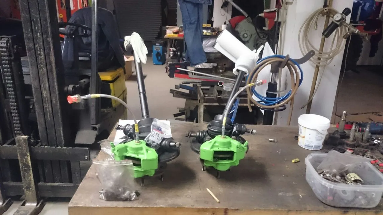

    - Bremse überholen
    - Verlegen der Brems- und Spritleitung in den Innenraum

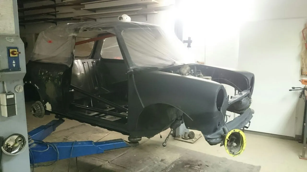

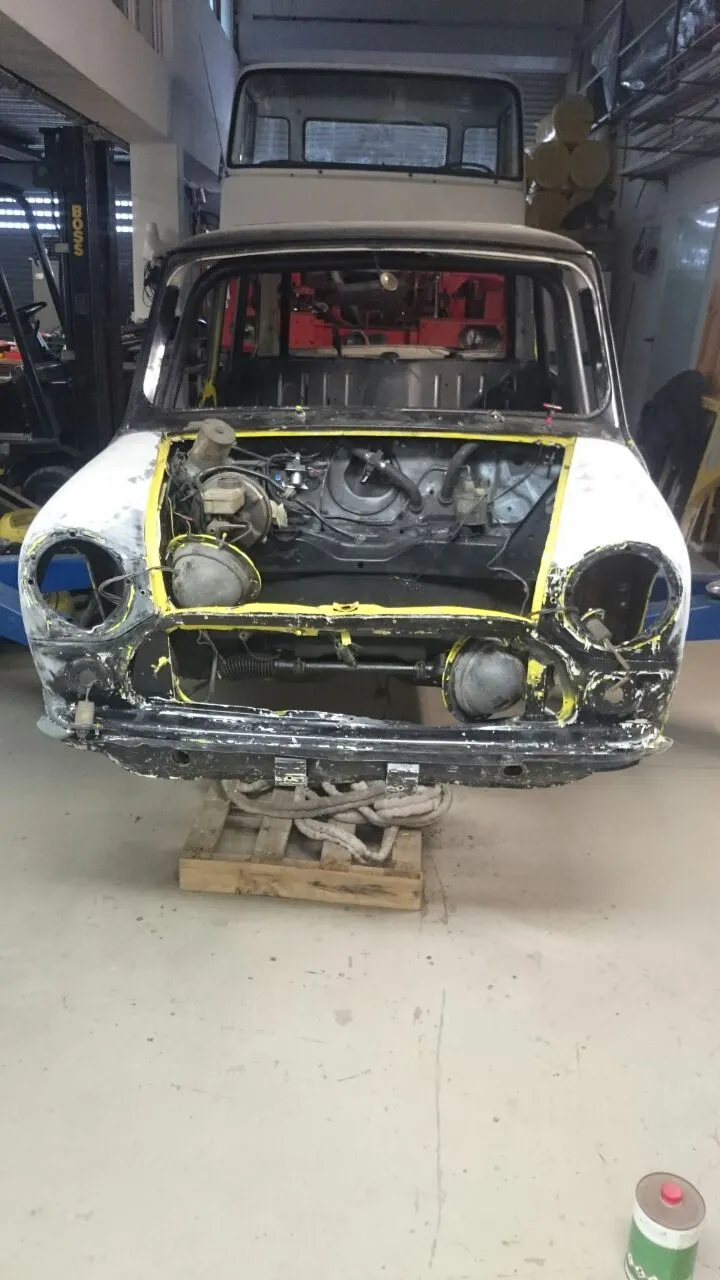

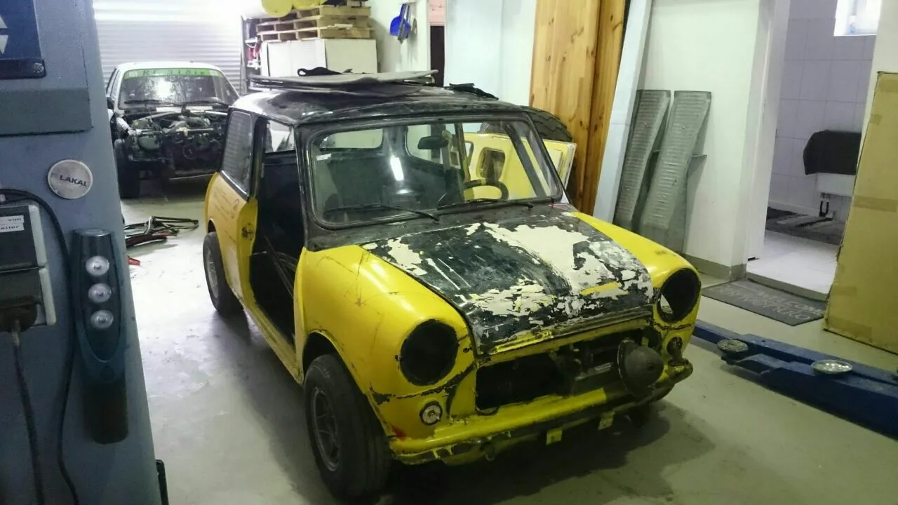

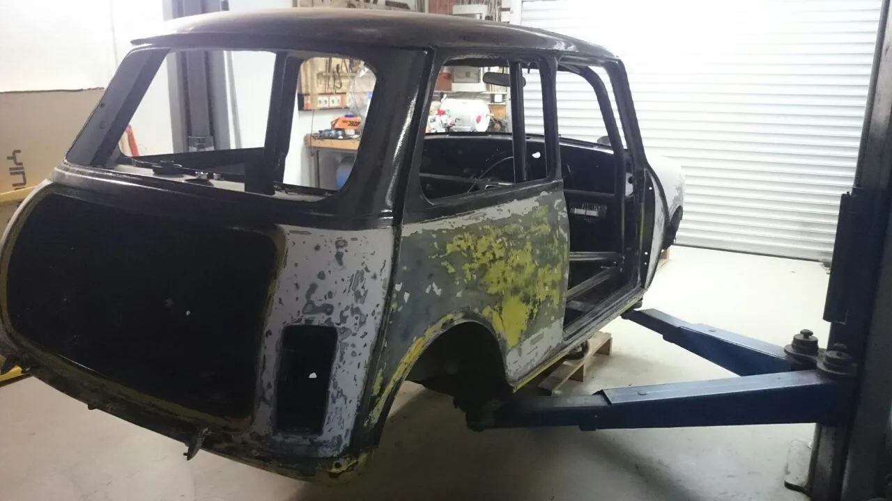

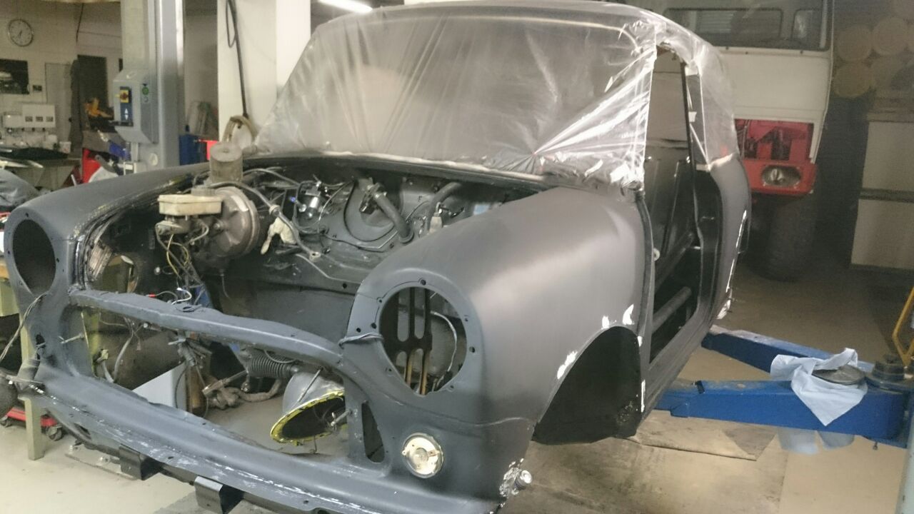

    Los gings Ende November 2015 mit dem Ausräumen des Innenraums. Aufgetaucht sind hier noch ein paar Löcher im Boden und kopfschütteln über die Elektrik. Alle Scheiben und Schiebedach raus. Käfig raus. Es fiel schnell die Entscheidung, dass der Lack runter muss – also Türen und Klappen ab.

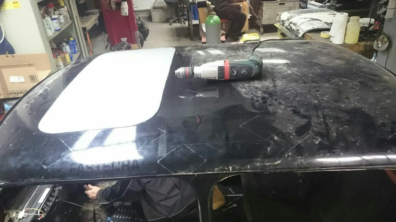

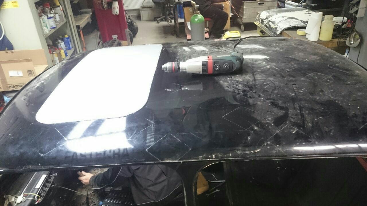

    Auf die Öffnung des Schiebedachs ein Stück eines BMW Dachs nieten, sehr britisch aber ordnungsgemäß verschlossen.
    Da sich die Hinterachsschwingen nicht bei eingebautem Hinterachsrahmen ausbauen ließen, musste der raus. Schwingen raus … Rahmen an der inneren Schwingenaufnahme komplett zerblättert. Dies war unter dem Fett und Dreck nicht zu erkennen gewesen. -> anderen Rahmen beschaffen.

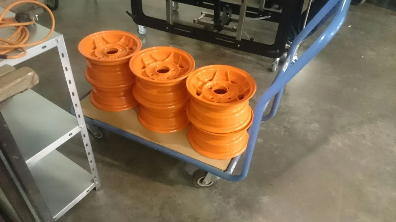

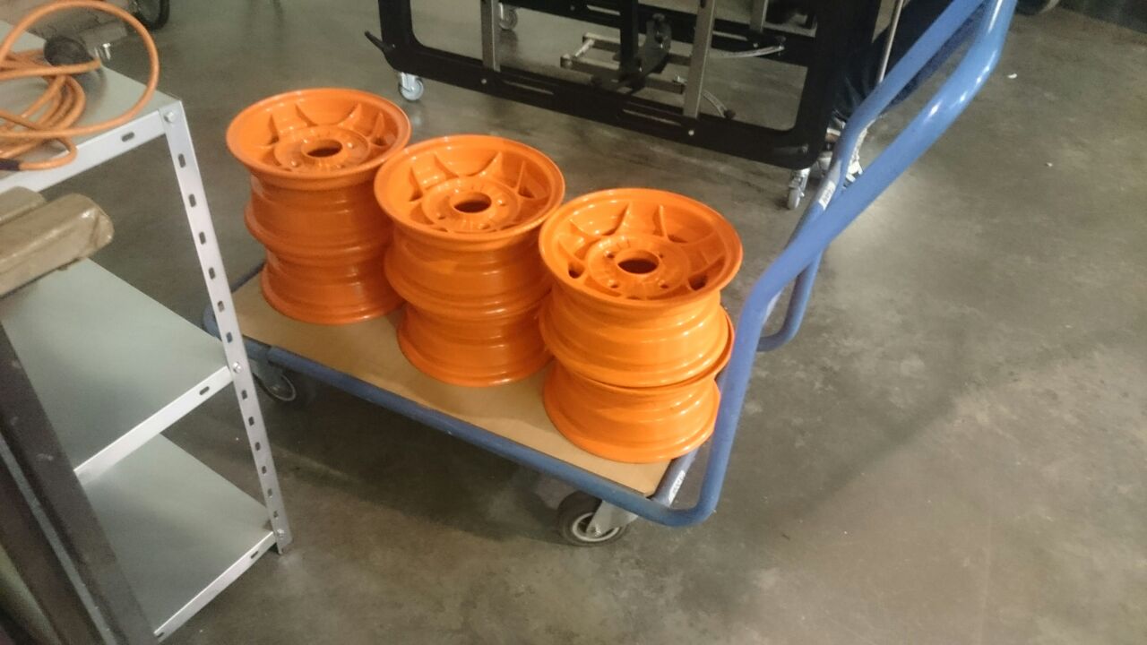

    Die Entscheidung der Felgen fiel wegen des Preises der Revos auf ATS und 6 Stück geordert.
    Reifen sollen die Yoko 032 werden und das ganze mit 10mm Spurplatten etwas breiter.

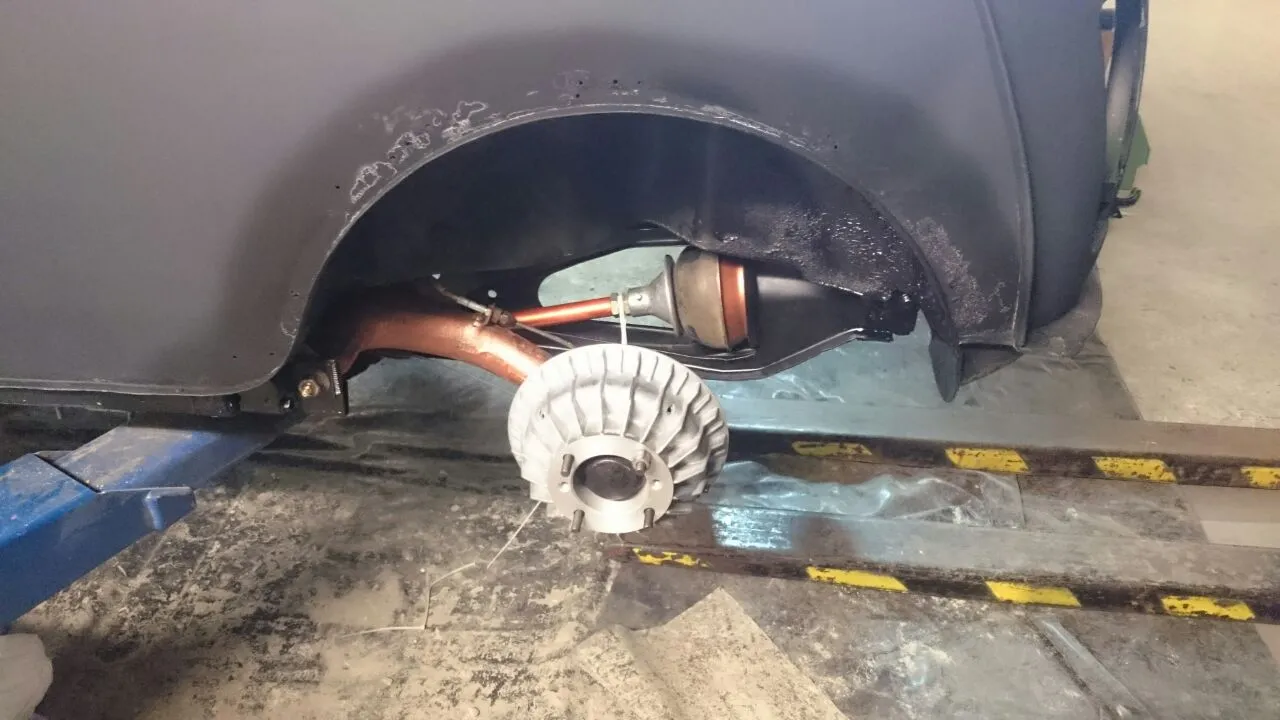

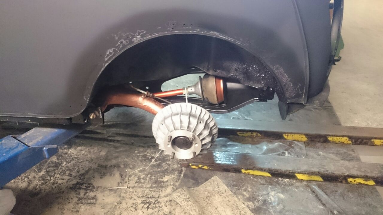

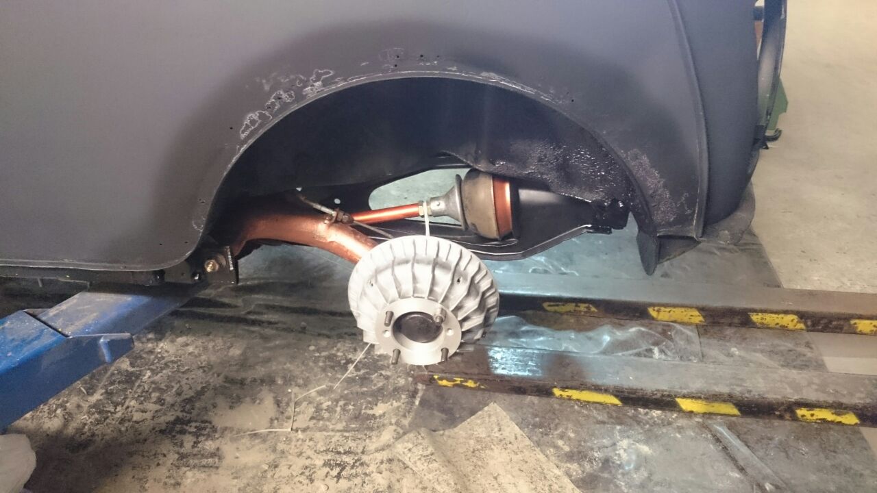

    Hinterachse:

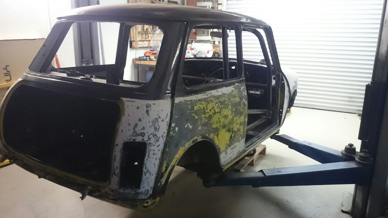

    Den anderen Rahmen komplett gestrahlt und alle Bleche durchgeschweißt. Das offene Profil hinten durch einlegen eines Vierkantrohrs geschlossen. Bremsleitung erneuert und Stahlflex verbaut. Schwingen revidiert und mit dem Spur- und Sturzkit eingebaut. Radlager scheinen OK, Bremszylinder auch, also nur Bremsbelag getauscht und die Stehbolzen gewechselt (Spurplatten). Als Sahnehäubchen: Alubremstrommeln mit Kühlrippen.

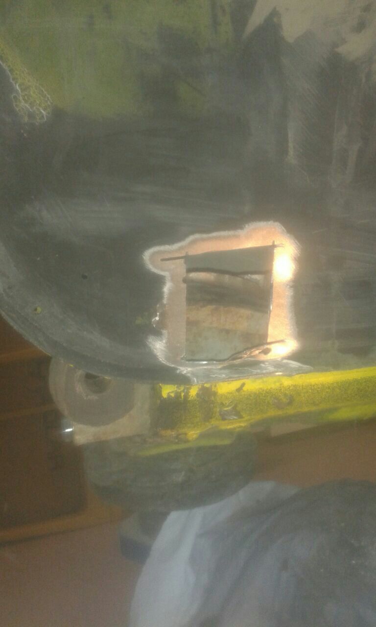

    Natürlich ist beim Ausbau des Rahmens auf einer Seite beide Muttern im Schweller abgerissen.

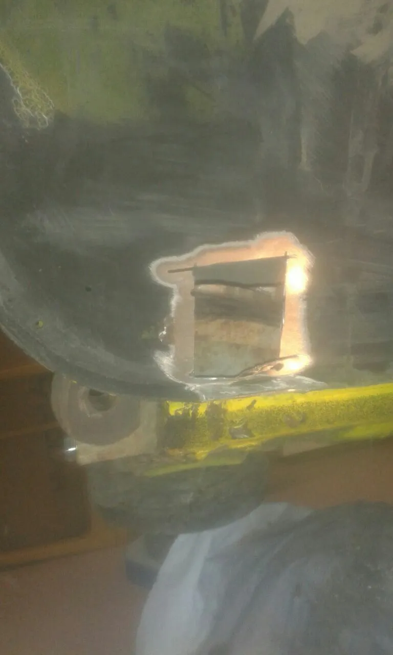

    Lösung? Minimalinvasiv: Flex. Ein Schaufenster aussen in die Seitenwand schneiden und zwei Muttern einschweißen. Dann die Dose wieder zuschweißen.
    Rahmen drunterhängen, neue Bremsleitung ablängen bördeln und anschließen. Handbremsseil einhängen. Fertig (hoffentlich) – Fehlen tut noch Abschleppöse oder -Schlaufe und Halterung Auspuff.

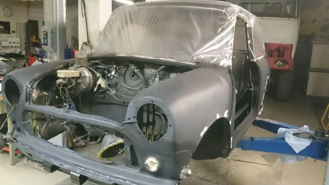

    Karosserie:
    Inzwischen wurde hier das Blech im Fahrerfußraum erneuert, damit dieser nicht mit den Füßen auf der Straße bremst. Der Bereich um die Halterung des vorderen Hilfsrahmen wurde innen aufgedoppelt. Beide Lüftungsöcher in die Kotflügel verschlossen und Rost bekämpft. Scheibenrahmen entrostet. An allen Aufstandpunkte des Käfigs Bleche aufgeschweißt. Blech auf die Hutablage um diese komplett zu schließen. Alle Stopfen und Löcher im Unterboden verschweißt.
    Aufnahme der Stoßdämpfer entfernt, entrostet und aufgedoppelt.

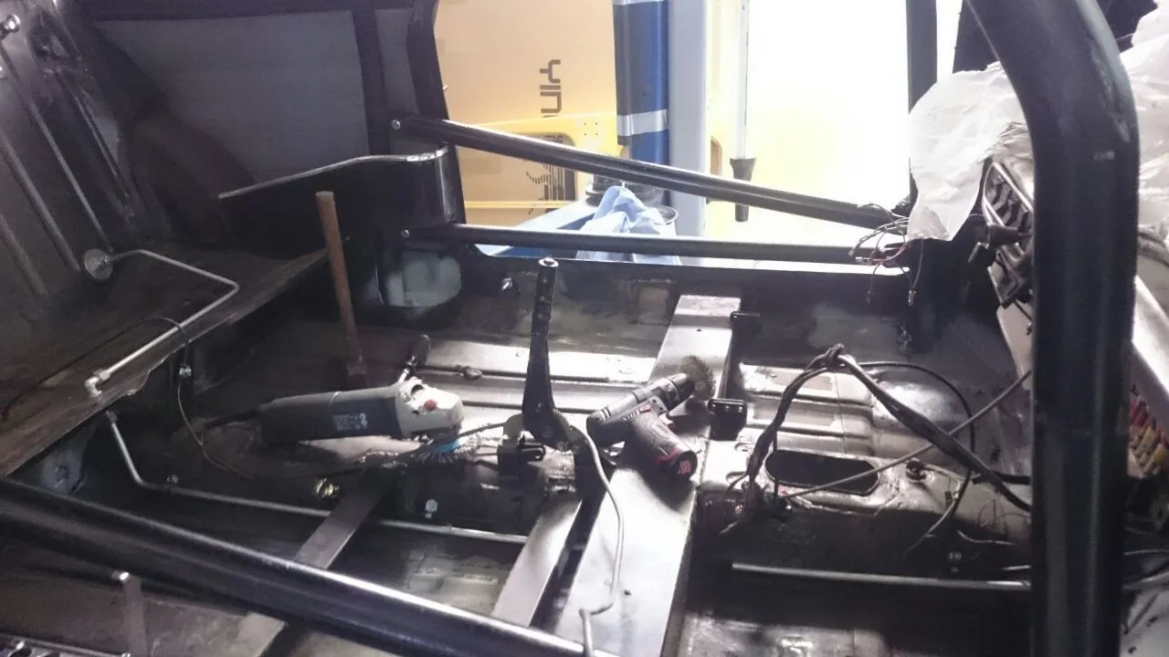

    Benzinleitung und Bremsleitung in Sicherheit bringen: Da sich heftiges aufsetzen nicht vermeiden lässt, muss beides nach innen. Die Spritleitung wird aus dem Kofferraum als 8mm Stahlleitung mit drei Schottverschraubungen verlegt. Jeweils mit Schlauchstutzen als Endstück. Unten neben dem Tank geht’s nach innen, dann durch die Sitzfläche auf der Beifahrerseite nach unten und neben dem Tunnel nach vorne. Dort vor den Beifahrer Füßen nach oben und hinterm Amaturenbrett in den Motorraum. Die Bremsleitung kommt auch vor dem Beifahrer durch die Spritzwand und läuft parallel der Benzinleitung nach hinten, um dort durch die Sitzfläche der Rückbank zum Hinterachsrahmen zu tauchen. Auf Höhe der bisherigen Schaltung ist die Leitung in eine große Schlaufe gelegt, hier soll eine hydraulische Handbremse und ein Bremsdruckregler hin (sofern sich noch Platz findet)…

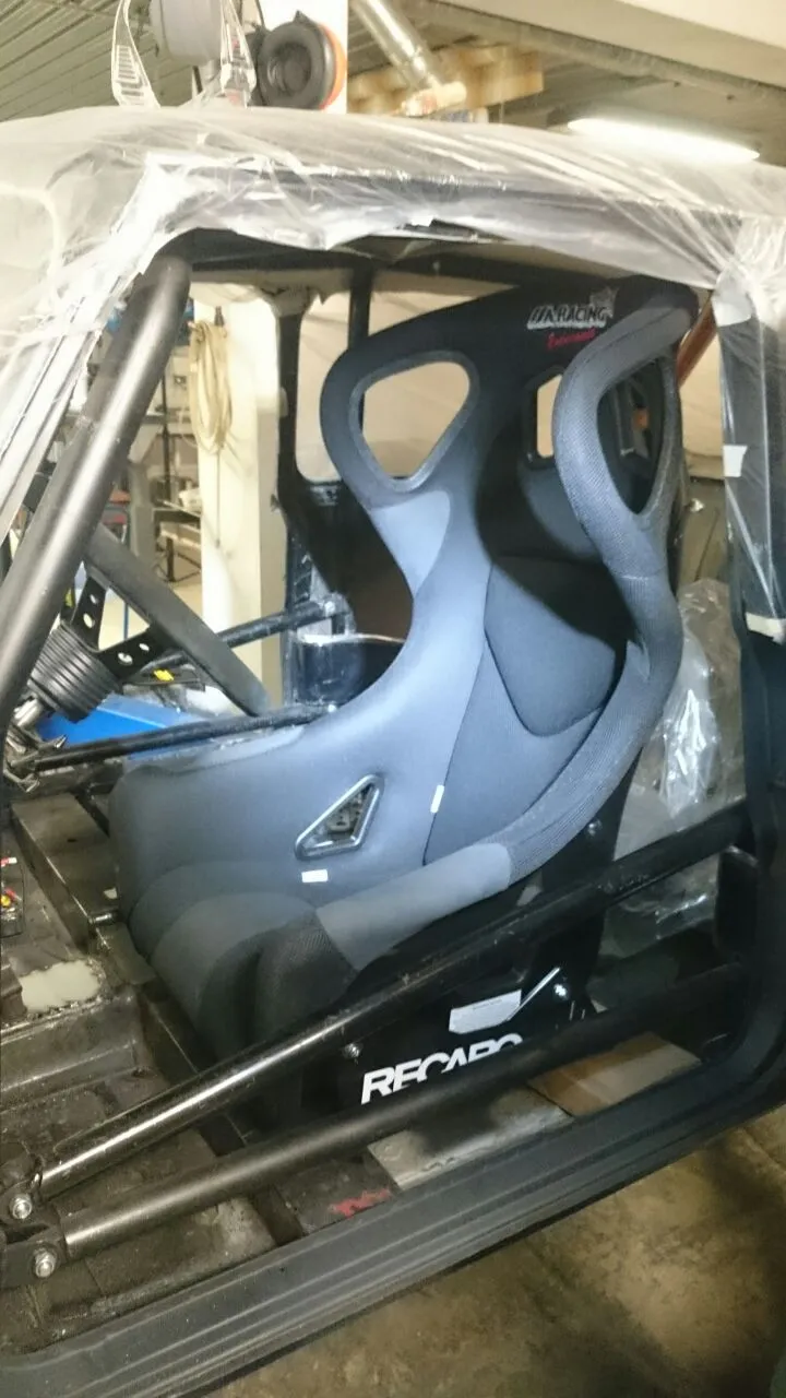

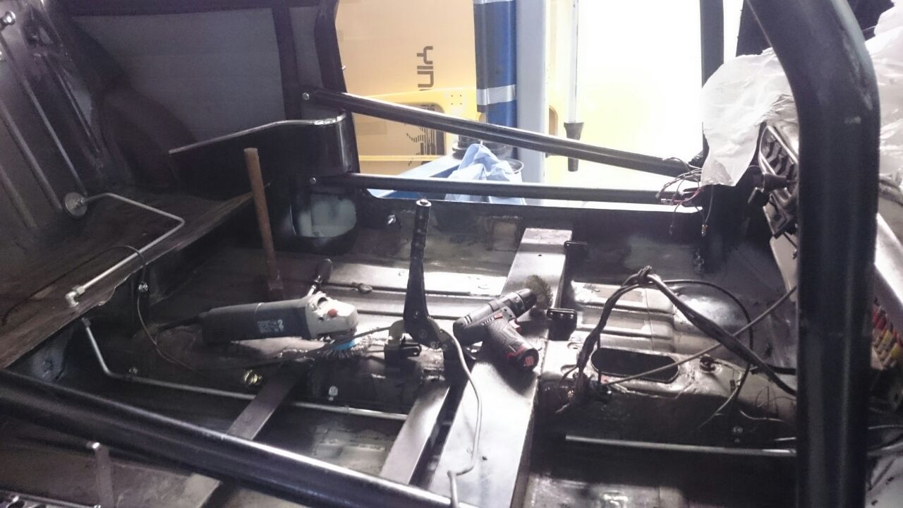

    Sitze und Gurte:
    Für die Sitzkonsolen wurden Rohre quer eingeschweißt die auch Seitenaufprallschutz sein sollen. Der Beifahrersitz (Bimarco) lässt sich auch verbauen, in der Hoffnung dass die Türe sich noch schließen lässt. Der Fahrersitz (ISA Endurance) – keine Chance, dieser ist im Kopfbereich so breit, das geht in keinen Kleinstwagen. Als 6 Punkt-Gurte bleiben nur noch die Schroth mit rotem Druckknopf, andere sind nicht mehr eintragungsfähig.

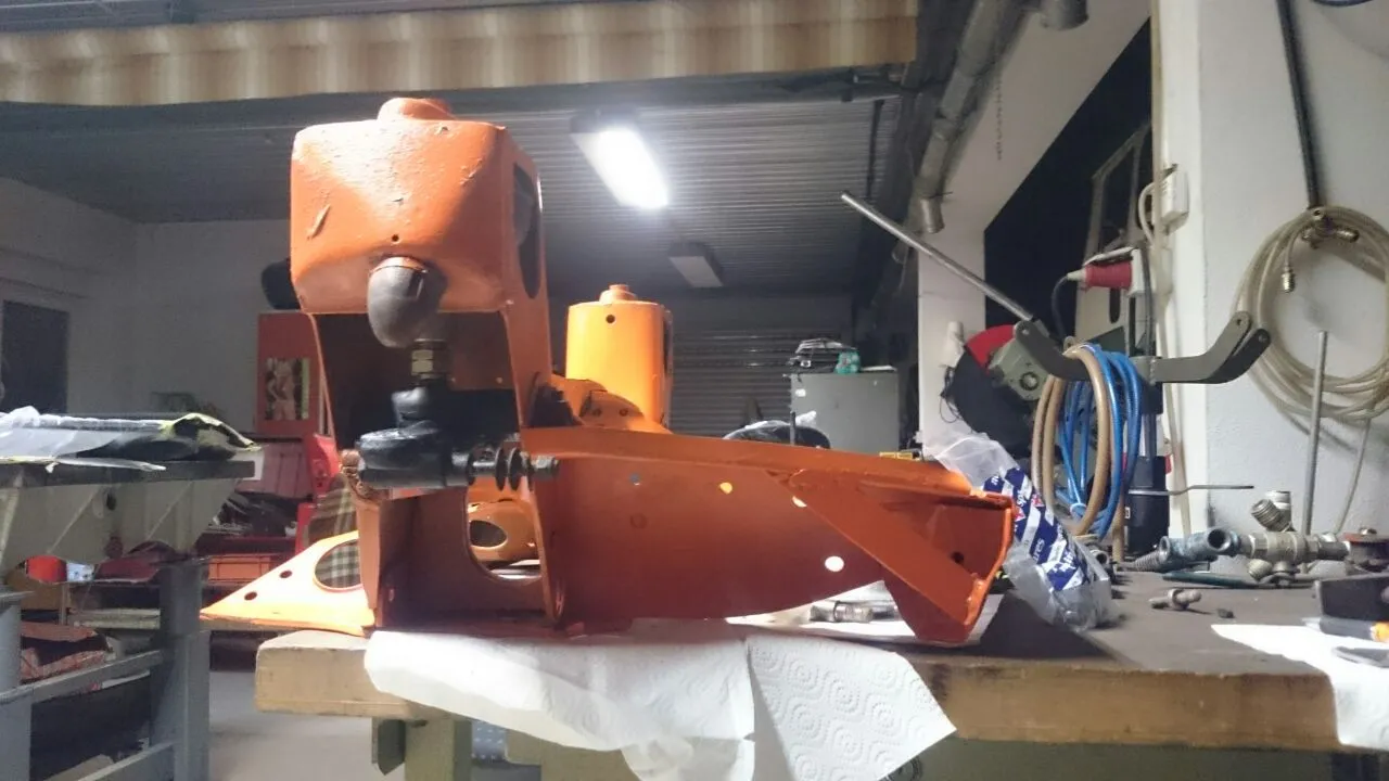

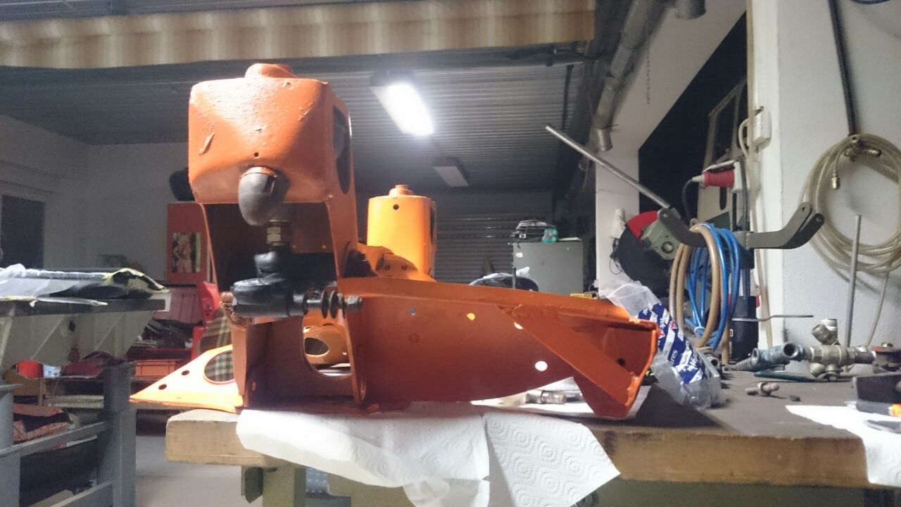

    Vorderachse:

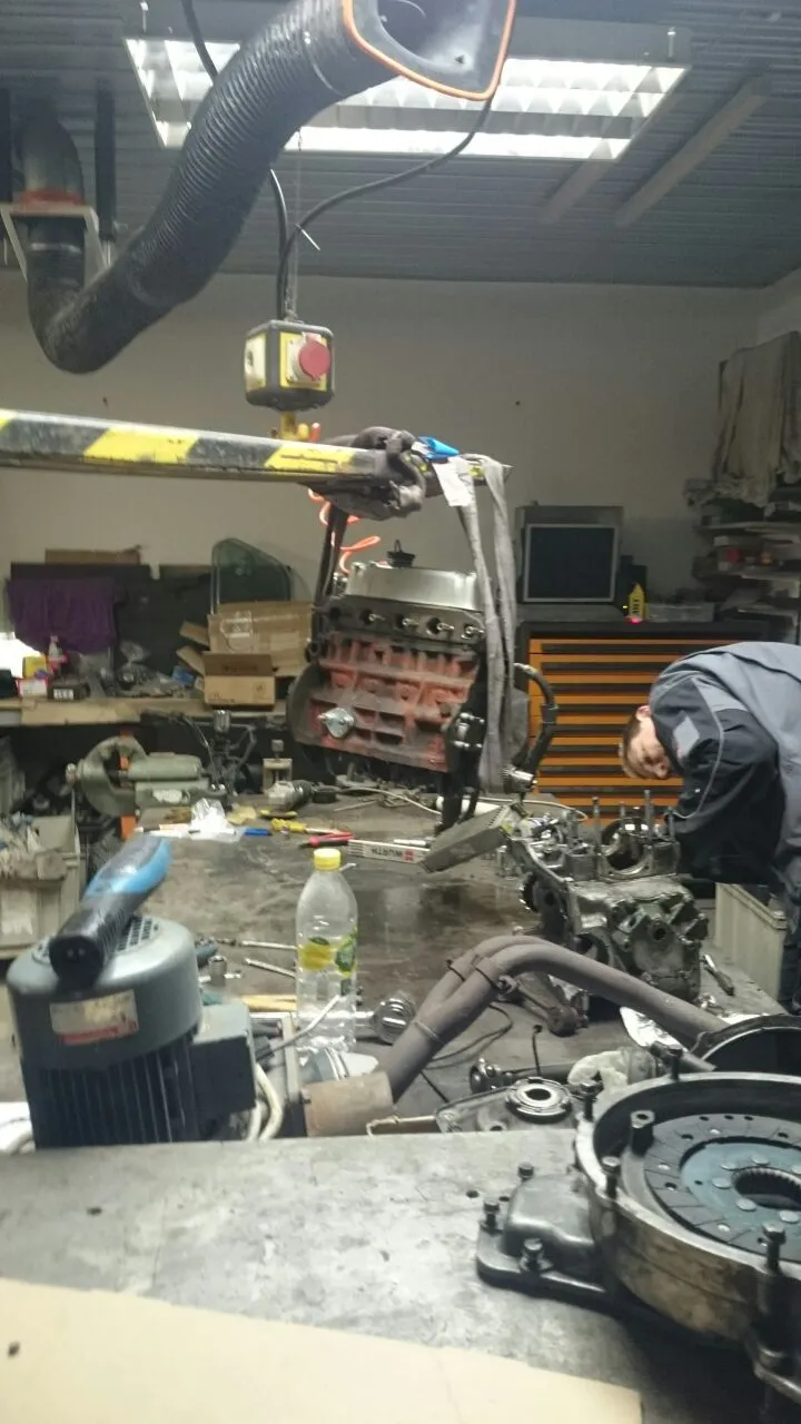

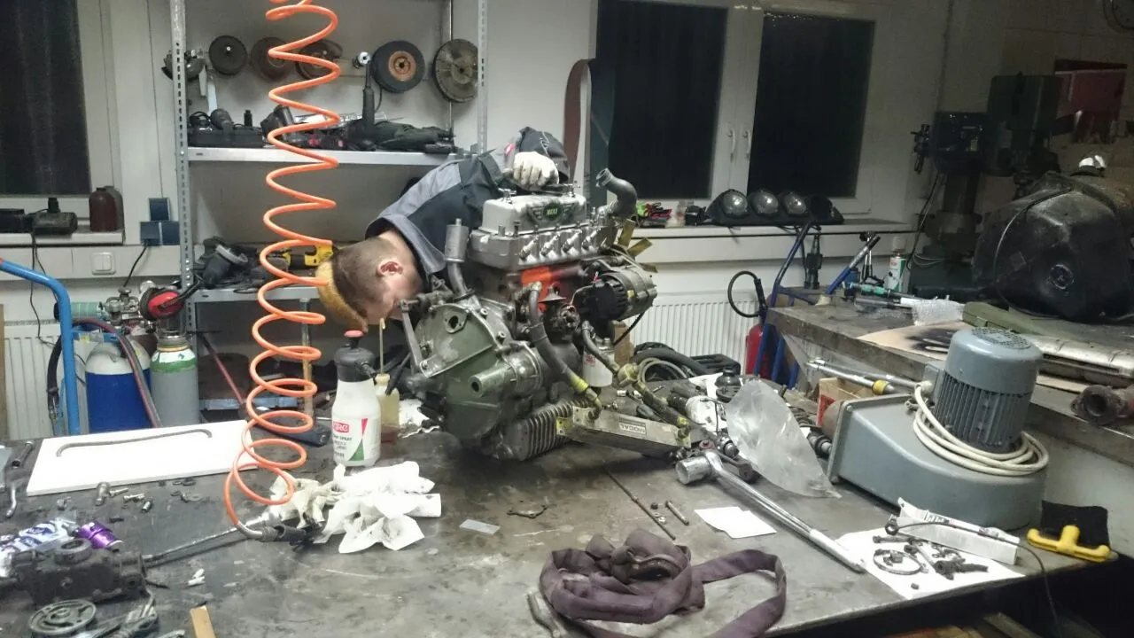

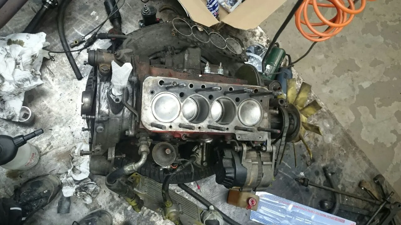

    Motor inkl Vorderachsrahmen raus. Der Motor sifft unglaublich! Woher? Wie immer kaum festzustellen, da alles ölig ist. Der Rahmen ist wie schon gesagt geformiert und fliegt weg. Anderer muss noch beschafft werden. Achsen gezogen und Fahrwerk ist ausgebaut. Machen einstellbare Zugstreben Sinn?!?
    Wie bekommt man die Gleichlaufgelenke von dem Antriebswellen, um die Achsmanschetten tauschen zu können?
    Was sollte man ausser den Traggelenken noch provilaktisch tauschen?

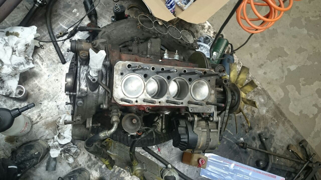

    Eigentlich sollte er unberührt bleiben, da er läuft. Fehlteile: Auspuff nach Maniflow und Luftfilter.
    Nach öffnen des Ventildeckels und einer Kompressionsmessung (n.l.n.r 9.8 – 10.3 – 10.5 – 10.4) kam der Kopf doch mal runter – nur mal gucken … Gefunden wurden Übermaßkolben mit zentrischer Mulde und total versiffte Ventile.
    Hier hab ich noch die meisten Fragen:
    - Kipphebelwelle: Kann diese jemand identifizieren?
    - Wie kann man ohne komplett zerlegen feststellen ob:
    Ölansaug verlängert wurde?
    Kurbelwellenlager abgestützt?
    Welche Nocke verbaut ist?
    Welche Endübersetzung?
    Kupplung:
    Soll inspiziert werden, also Glocke runter und feststellen – alles voll Öl und Metallspänen -> der Zahnkranz vom Schwungrad fehlt zu 75%. Schwungrad ist noch drauf, da kein Werkzeug.
    Was ist zu beachten wenn ich eine SPI Schwungscheibe verbaue?

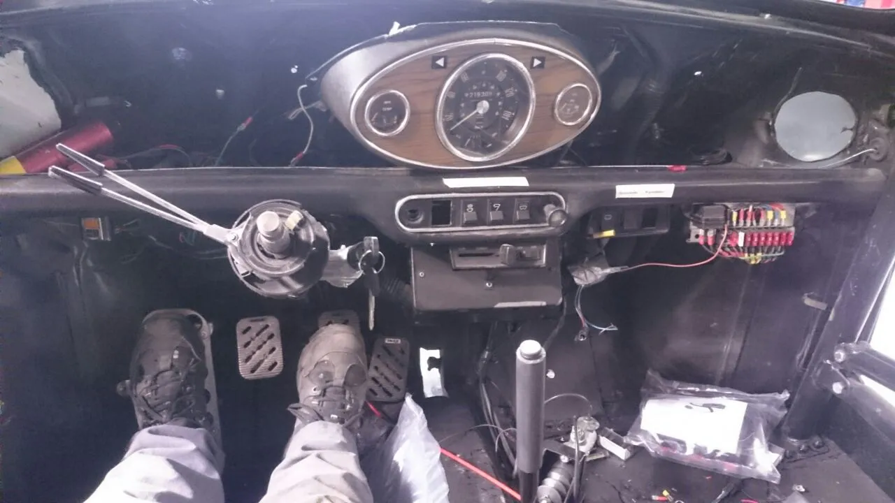

    Tacho: Es soll ein TachoEi in die Mitte, welche Welle brauche ich? Es stehen zu viele varianten in der Liste … Ist der Antrieb motorseitig immer gleich?
    Lenkung: Das gelieferte Lenkungsschloss ist im Durchmesser ca 3mm zu schmal. Eine ältere Lenkung von 83, hat jedoch eine andere Anzahl an Steckern … Von welchem Modell stammt meine Lenkung?
    Schaltung: Diese soll auf den Mitteltunnel, damit der Auspuff höher kann. Da der Motor ausgebaut ist, kann nich nicht messen in welchem Abstand zum Getriebe ich das Gestänge trennen muss und in welchem Winkel ich maximal hoch kann ohne zwei mal umlenken zu müssen.

    - Schaltung in den Innenraum verlegen, spielfreies Kreuzgelenk ist beschafft.

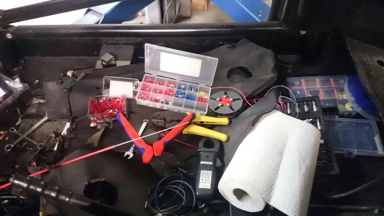

    - Elektrik komplett

    - Alle Leitungen in den Innenraum!

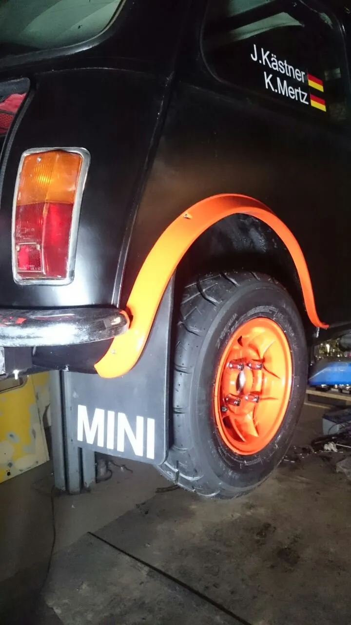

    - Innenkotflügel für vorne (egal welche) und Mudflaps haben sich ebenfalls bewährt, letztere sind teilweise sogar Pflicht.
    Innenkotflügel hab ich beim Mini noch nie gehört - Top Tipp! Mudflap vorne auf jeden Fall
    Erledigt. Nur wie die Benzinleitung doppelwandig ausführen? Spritleitung in Gardenaschlauch?
