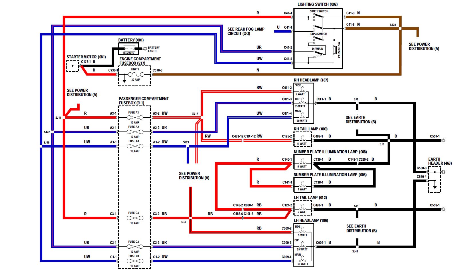

    Und zwar hab ich auf der Beifahrerseite das Problem das Fernlicht und Abblendlicht in der h4 Birne gleichzeitig an sind. dadurch ist sie auch ziemlich schwach. Wenn ich Fernlicht ausmache, bleiben die zusatzscheinwerfer auch immer noch so 2 Sekunden an.
    Könnte das an dem Lichtrelais liegen?

  2. .... oder es fehlt Masse
  3. #3
    Das hatte ich schon überprüft. da hatte der Vorbesitzer schon ein extrakabel von der Karosserie an den Stecker mit dran gelötet
  4. Zitat Zitat von macmechlex Beitrag anzeigen
    ??? Unbedingt rückgängig machen!
    Der Masseknotenpunkt C550 sitzt an der Traverse unter dem Kühlmittelausgleichsbehälter. Diesen einmal ordentlich sauber machen, ggf die Verteilung im Kabelbaum hinter dem Knoten nochmals überprüfen. Auch die Stecker für die einzelnen Lampen solltest du dir genauer anschauen.

    Und warum ist das Problem nur auf der rechten seite?
  6. Weil links die Masse noch da ist.

    Also am Abblendlicht kommen 2,4v an
    Und am Fernlicht kommen 12v an.
    Massekontakt hab ich gereinigt mit Schleifpapier

    Kontrolliere alle Steckverbindungen
  10. Du hast auf der linken Seite einen Massefehler! Das Fernlicht zieht sich über das Standlicht oder das Abblendlicht oder beides die Masse. Deshalb gibt es im Abblendlicht einen geschlossenen Stromkreis und die Lampe beginnt zu leuchten. Entweder liegt es am Lampenstecker, oder an der Masseverteilung SJ44 oder am Masseknotenpunkt C550.
