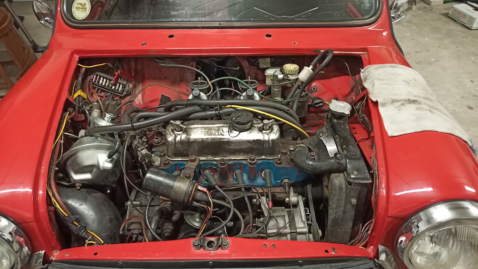

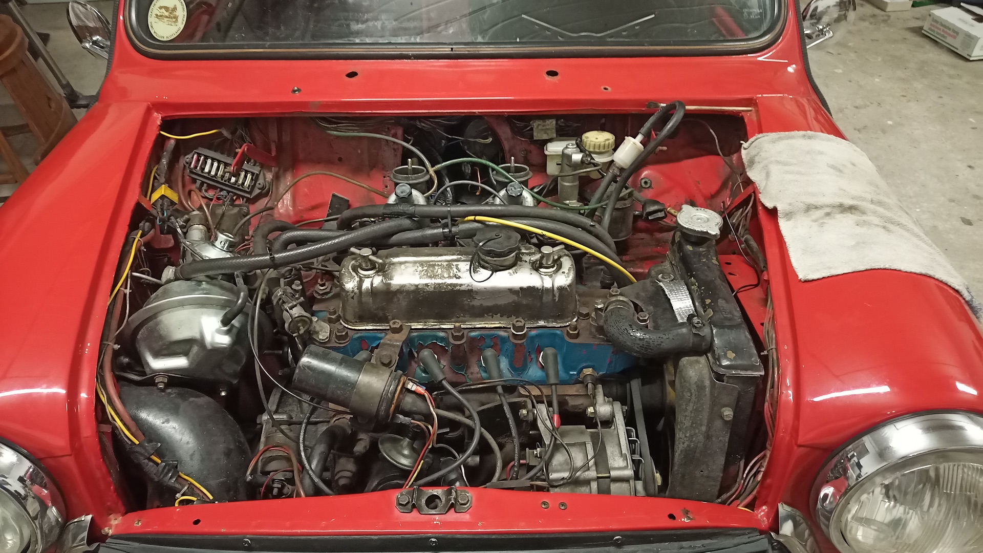

    Kann man hier sehen ob der Kotflügel original ist? Ob überhaupt was original ist 😂😂
    Der Inhalt kann nicht angezeigt werden, da er nicht mehr verfügbar ist.
  • Also der innenkotflügel ist schon mal Original 😅 Hab jetzt nicht so genau genug geguckt, aber der Ausgleichsbehälter vom Kühler fehlt schon mal und der Hsuptbremszylinder ist nich original, der müsste großen runden Deckel haben.
    Den Behälter sowie den Scheibenwischer Motor habe ich ausgebaut. 😎 …und stimmt, der Hauptbremszylinder sieht original anders aus. Dieser ist zu lang, weshalb der Behälter für die Waschanlage nicht mehr eingehangen werden kann.
  • Moin , Kuehlerrahmen einteilig ist englisch , sollte bei Inno mittig geteilt sein . Beim Kotfluegel mal nach den Punktschweissabdruck suchen , in aller Regel wird beim ersetzen Lochschweissung praktiziert , waren beim Werkskotfluegel nicht auch noch beidseitig im Knick nicht auch noch kleine Gummipuffer zum Haube zentrieren ? Beim Frontblech scheint der Haubenzughalter geschraubt zu sein , an den Verschraubungen vom Grill waren am Cooper dickere Blechbruecken angepunktet

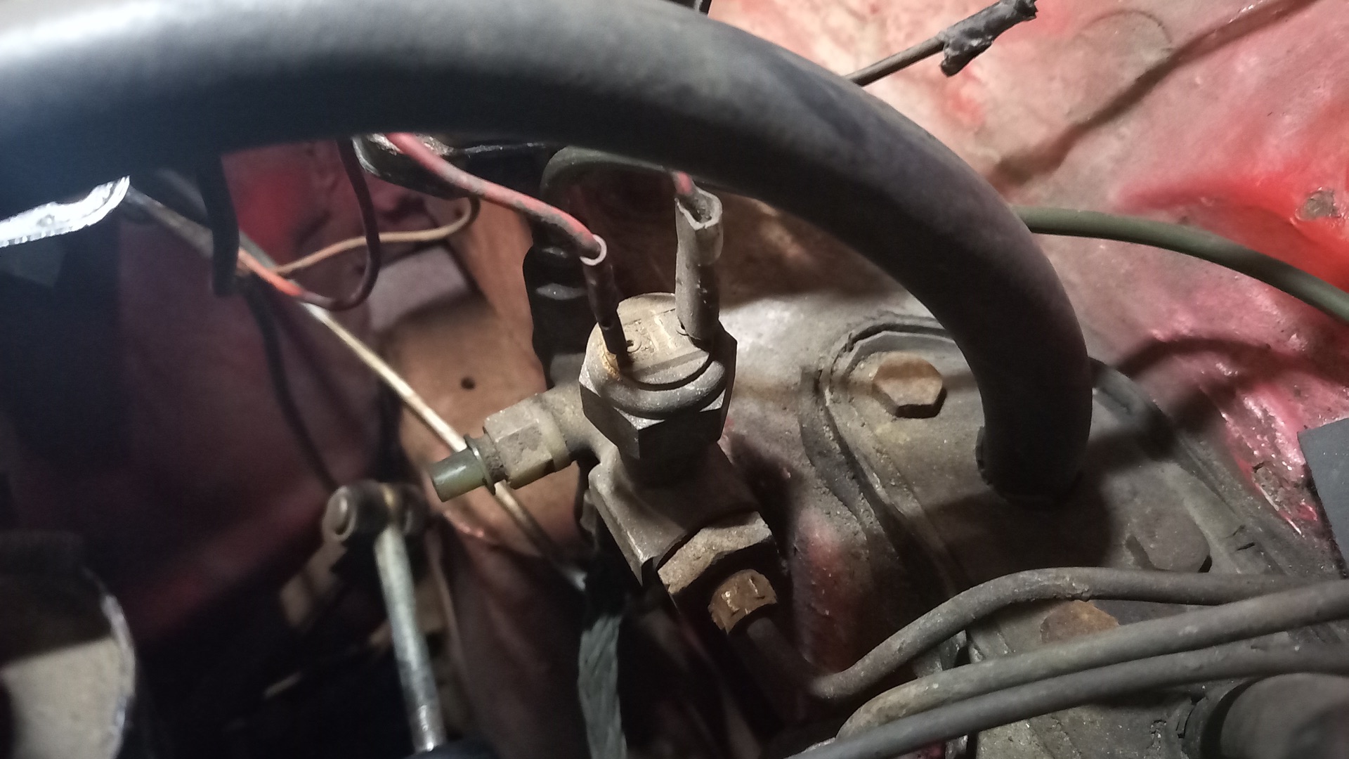

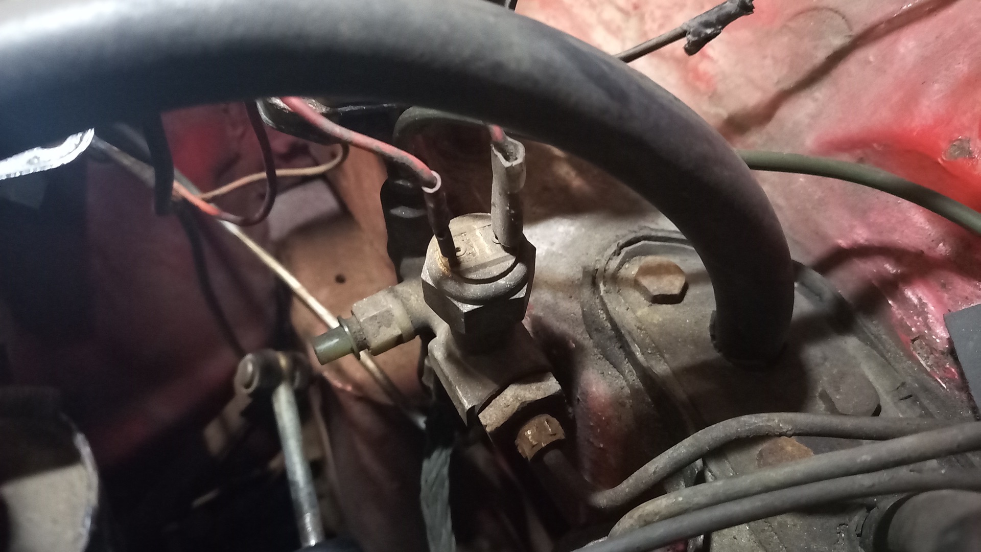

  • Ja schon der Schalter ist das mit den 2 kabeln
    Hallo nochmals…..Kann ich den einfach tauschen oder muss abschließend entlüftet werden?
    Dann müsste ich einen Kollegen fragen. Das Thema Bremse sollte schon vom Fachmann erledigt werden.
  • Kannst theoretisch einfach schnell tauschen, es läuft zwar etwas flüssigkeit dabei raus aber luft kommt normal keine ins System.
    Auf Erfahrung vertrauen
    Ok, danke. Also wenn was raus läuft, dann kommt vom Behälter oben einfach was nach……vermute ich…und somit keine Luft rein.

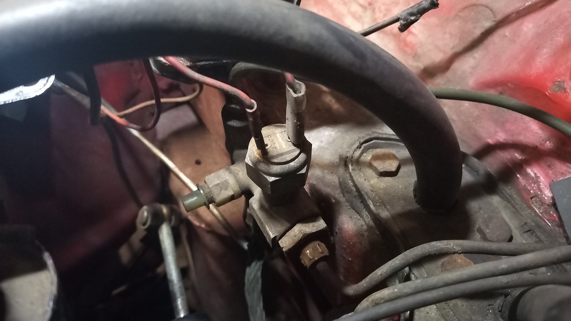

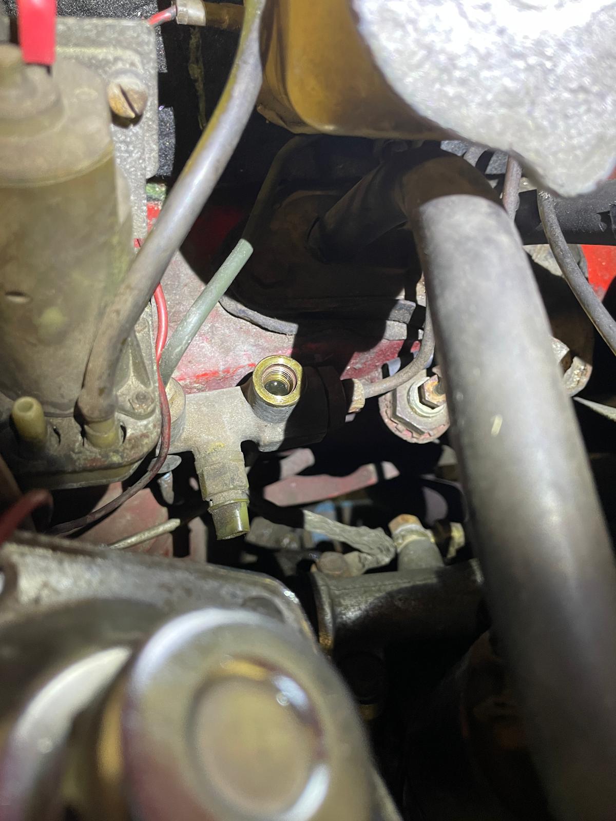

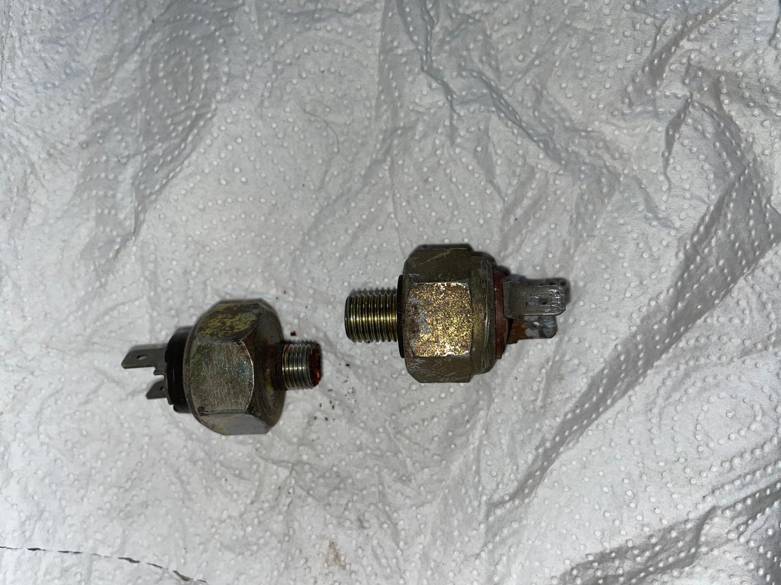

  • Guten Abend in die Runde.
    Ist das hier das Teil in dem der Schalter sitzt?
    ….bin echter Anfänger

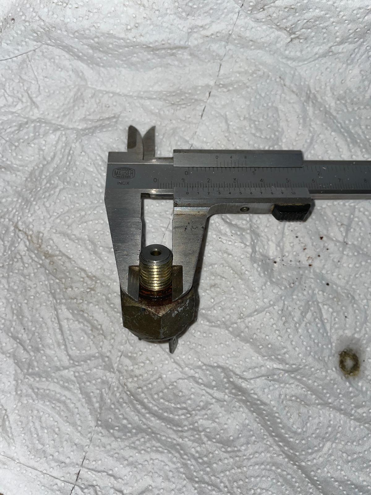

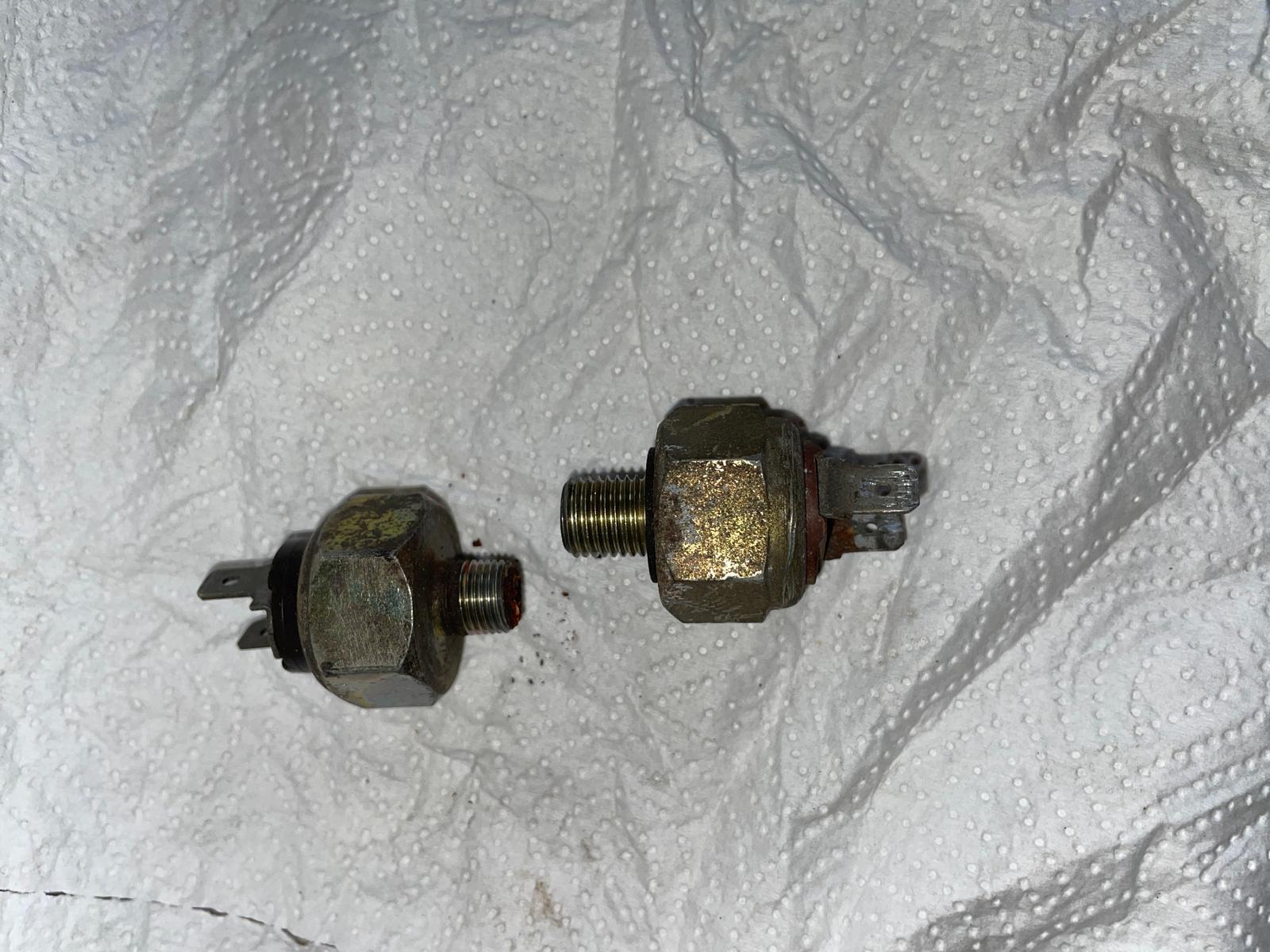

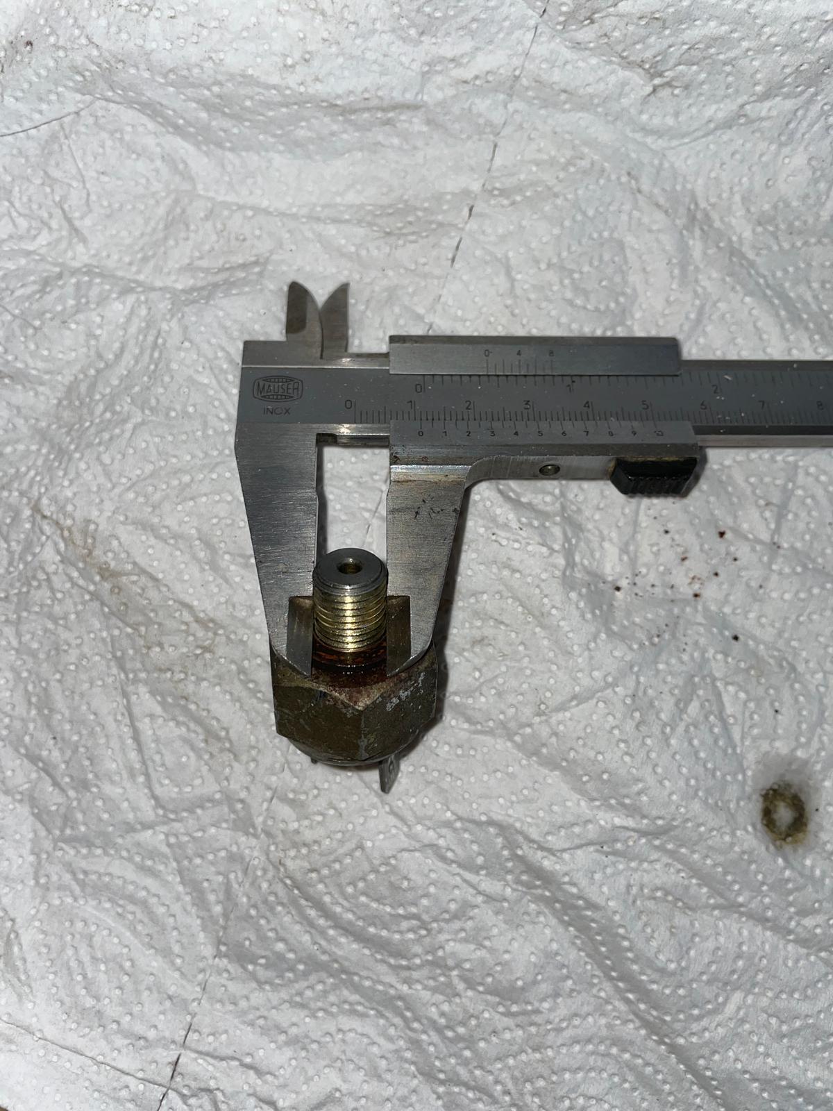

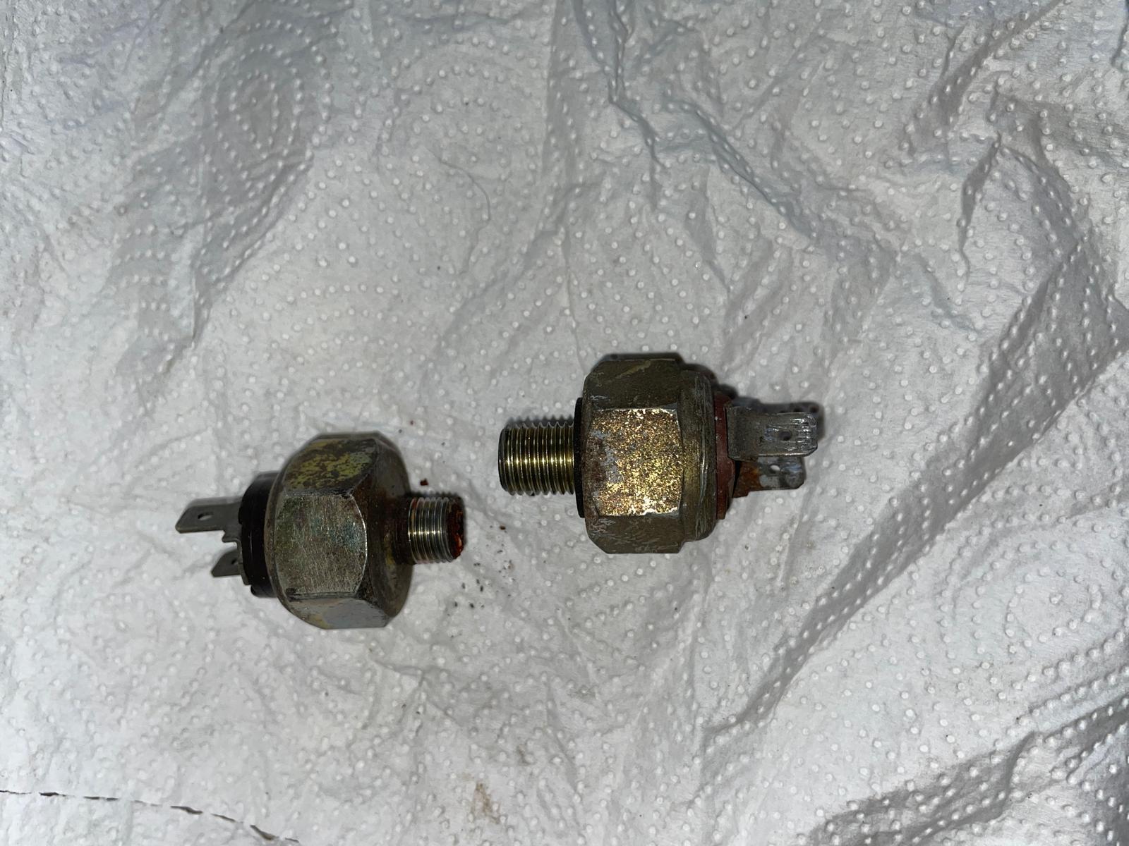

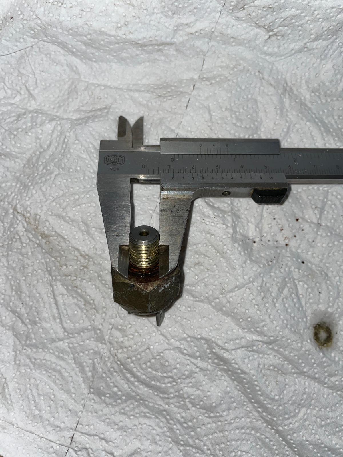

    Vielleicht nochmals kurz zur Klarstellung. Muss ich hier einen besonderen Schalter haben? Es ging ja um das Thema beim Inno ist das anders.
    Kann jemand auf meinem Foto erkennen welchen Schalter ich bestellen muss?
  • Guggsu auf Seite 1 dieses Faden, da steht eigentlich alles was du wissen mußt :wink:
