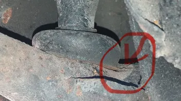

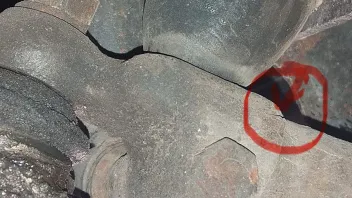

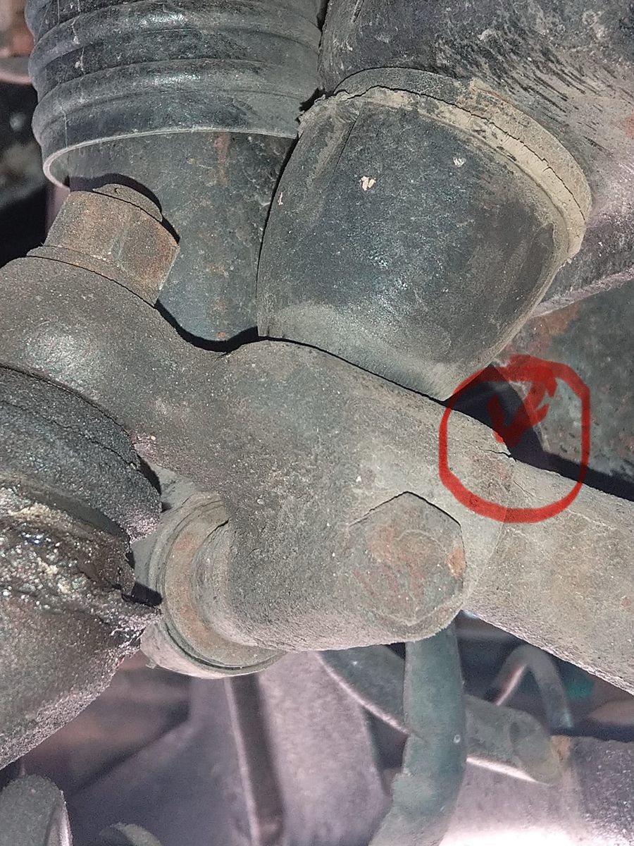

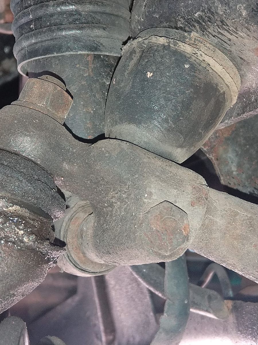

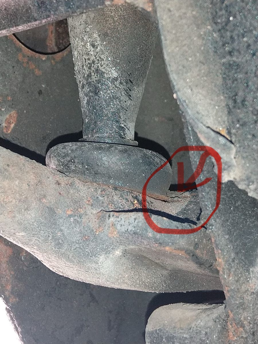

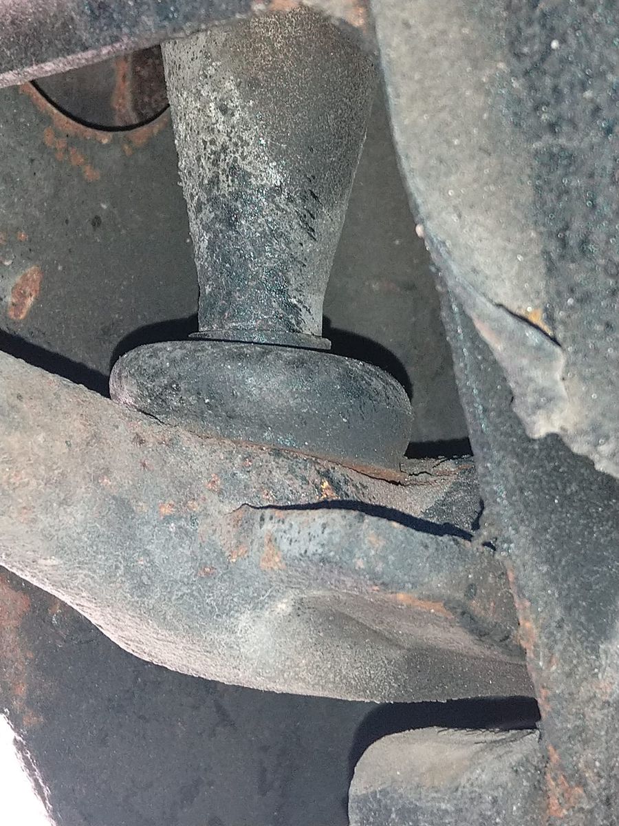

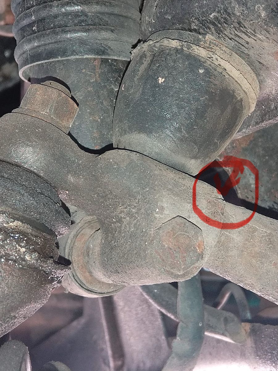

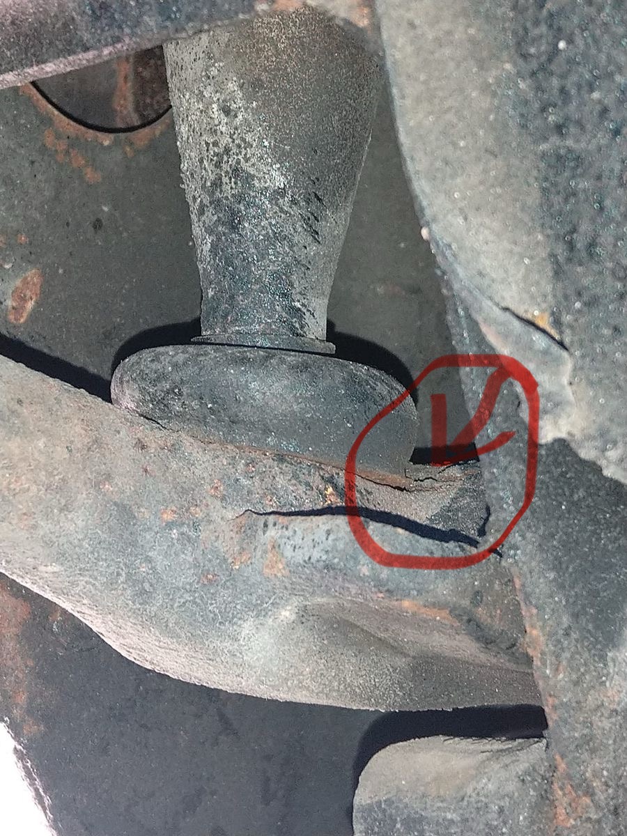

Kollege steht in Spanian und an Hand der Bilder eine Fern diagnose
Was sagt Ihr dazu?
Was ist defekt?
Gibt es dazu noch ein paar mehr Informationen? Wie äußert sich der Defekt?
Fahrzeug liegt wohl tiefer und Auspuff Flexrohr scheuert angeblich am Boden (tut er aber nicht)
Ich denke Fahrzeug liegt auf Bumpstop auf, daher Kugelkopf und Kunststoffbuchse eingelaufen?
Die Richtung denke ich auch, aber der Herr weiss es wieder besser Hab ihm folgendes geschickt :

War das Plötzlich? Viele fahren so ständig rum. Auf jedenfall Knuckle Federelement und Trompete checken.
Kann es vielleicht sein das da was verbogen ist ? Wenn Bilder so anschaue sieht nach Riss aus?
Bin Alt und Augen waren auch mal besser 😂😂
Selbst wenn das ein Riss ist wird das an dem Teil nicht viel ausmachen.

Den Sehtest hab ich nicht bestanden....
