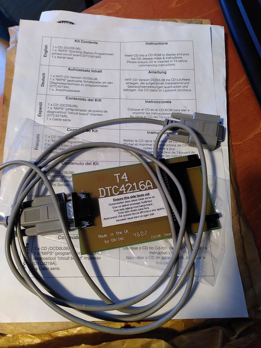

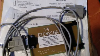

  • Moiin zusammen,

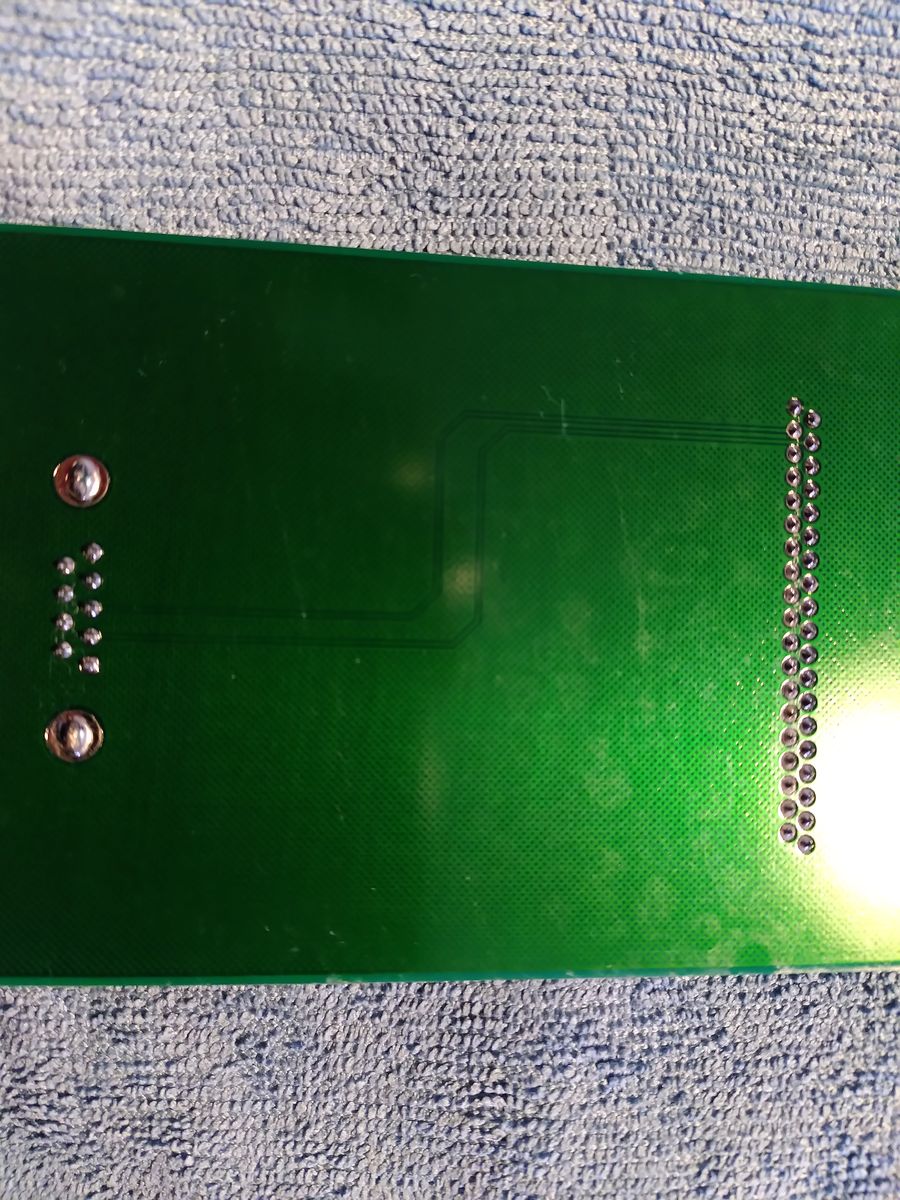

    hat zufällig noch jemand so eine Karte im Keller? Ich bräuchte lediglich mal ein Bild der Rückseite, oder ein Angebot das Teil zu kaufen.

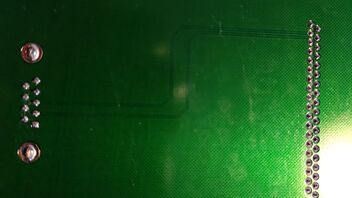

  • Das schaffst du nachzubauen. :biggrin: Wozu ist das Teil eigentlich gut?
    Da sind nur zwei Leitungen unten vom Sub-D9 zum Sockel, Pin 3+4 von oben.
    Kann man das erkennen? Ist schwierig zu scannen oder zu fotografieren.
    irgendwas ist ja immer...

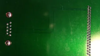

  • Das ist super! Das ist vom Stecker nur RxD TxD und Masse.... könntest du vllt. noch ein Bild nur von den Kontaktleiste rechts machen?
    Der Kontakt ganz oben (Pin 1) is Masse
    Pin 3 ist Tx
    Pin 4 ist Rx
    Ich kanns nicht genau erkennen, aber Pin 16 (?) ist auch noch auf Masse?
  • Pin 1 (ganz oben) vom Sub D geht auf der Kontaktleiste an Pin 1 und 16. Ich hab mal gemessen. Alle anderen außer RX und TX sind nicht verbunden. Weder links noch rechts.

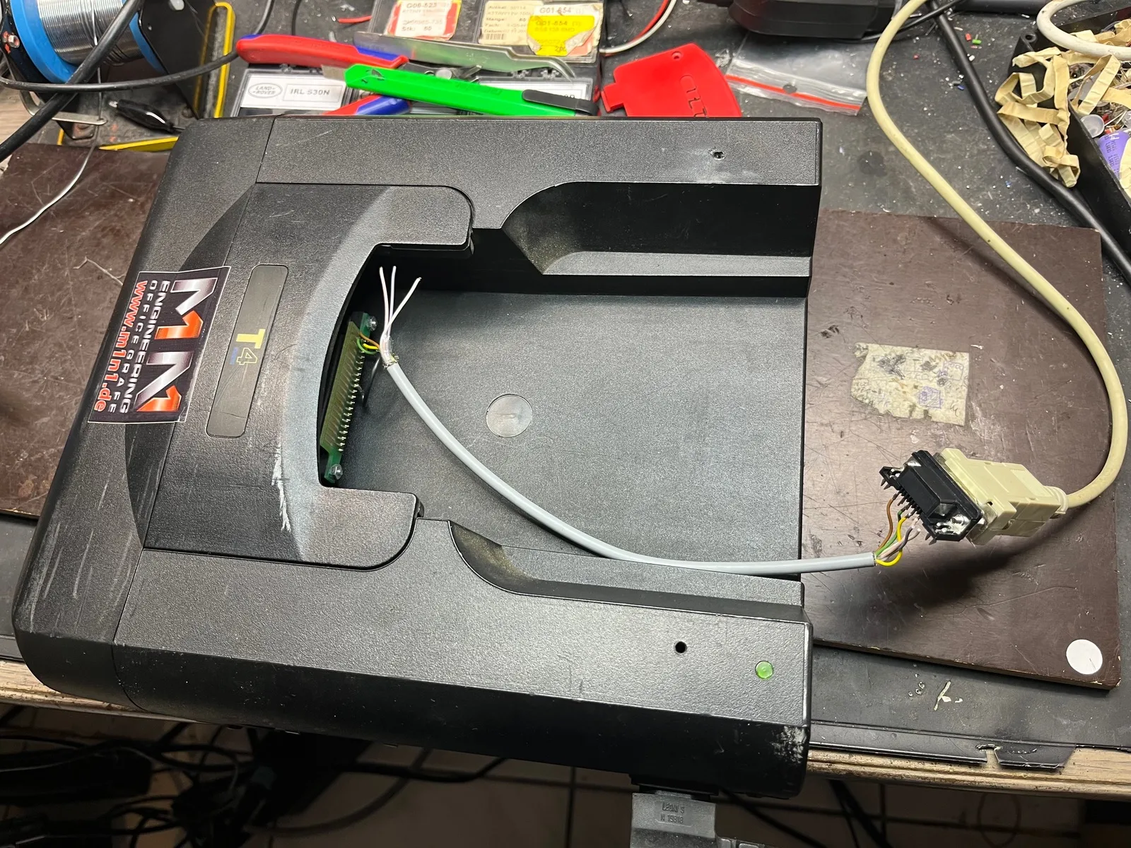

    Auf das mit Pin 16 wäre ich selber nicht gekommen! Das ist die Reset-Leitung des zweiten Prozessors im T4 Dock .... der wird zum Upgrade also angehalten.
  • …hatte ich schon Danke gesagt?

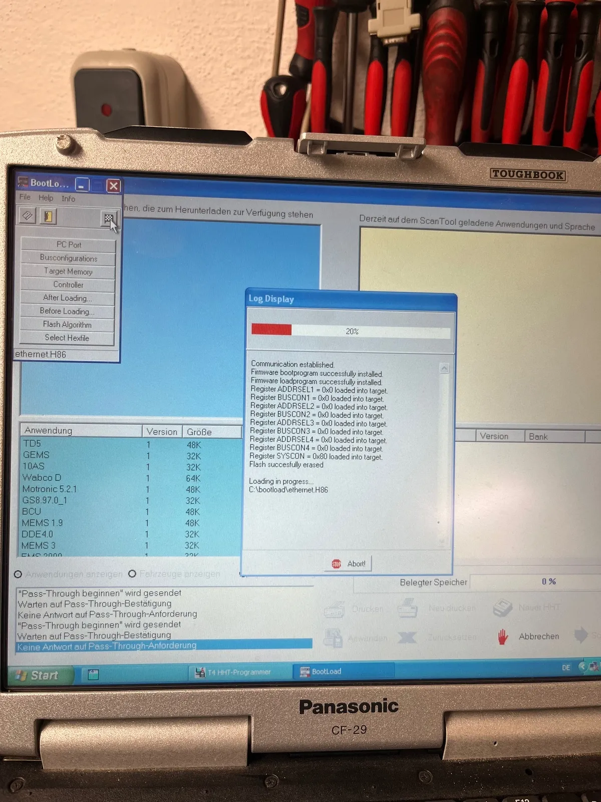

    Heute mal die Programmierkarte nachgebildet und meine beiden T4 Docks auf die neueste Firmware upgedated!
    Grossartige Sache, das!
