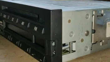

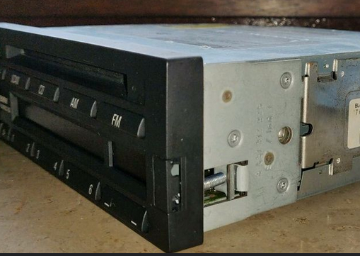

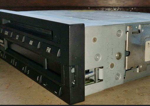

  • Es hat seitlich zwei Inbusschrauben die einen kleinen Rasthaken nach vorne ziehen wenn mann die Schrauben anzieht
  • Mach doch mal ein Bild.
    Kannst die Haken versenken im Radio Gehäuse? Wenn du die sozusagen rein drehst? Oder schauen die immer raus.
    Die sehen so aus
    Denke die die PAB vorgeschlagen hat könnten gut passen :-)
    Obwohl, die haben die Aussparung für die Klemmung mittig und nicht weiter unten wie am Radio :roll-eyes:
  • Ich glaube nicht das das der richtige Rahmen ist, weil es gab Blaupunkt Radios mit zwei Klemmen links und rechts, die waren in etwa so angeordnet, wie es das Ebay Bild zeigt. Da waren die Haken/Klemmen aber gefühlt auch nur halb so groß wie die bei deinem. Und du konntest die Haken rein drücken über einen Feder Mechanismus, dafür gab es dann einen U förmigen Bügel um die zu entrasten.

    Da ist ganz unten eine Abbildung wie das mit den vier Haken war.
    Und vorher geht es darum, wie ich es schon geschrieben habe......
    Die Laschen gehen ganz leicht raus und verbreitern sozusagen dein Radio Gehäuse, das klemmt sich beim BMW in den Schacht.
    Ähnlich einer Schraubzwinge, die zwischen deiner Radio Blende und dem Armaturenbrett wirken würde.
    Wenn du jetzt einen glatten Einbaurahmen da rein machst, können sie Lschen sich nirgends rein drücken, weil das wird ja
    Im Bereich der Stärke des Armaturenbretts stattfinden, wo das normal klemmen würde.

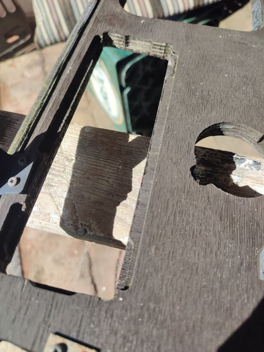

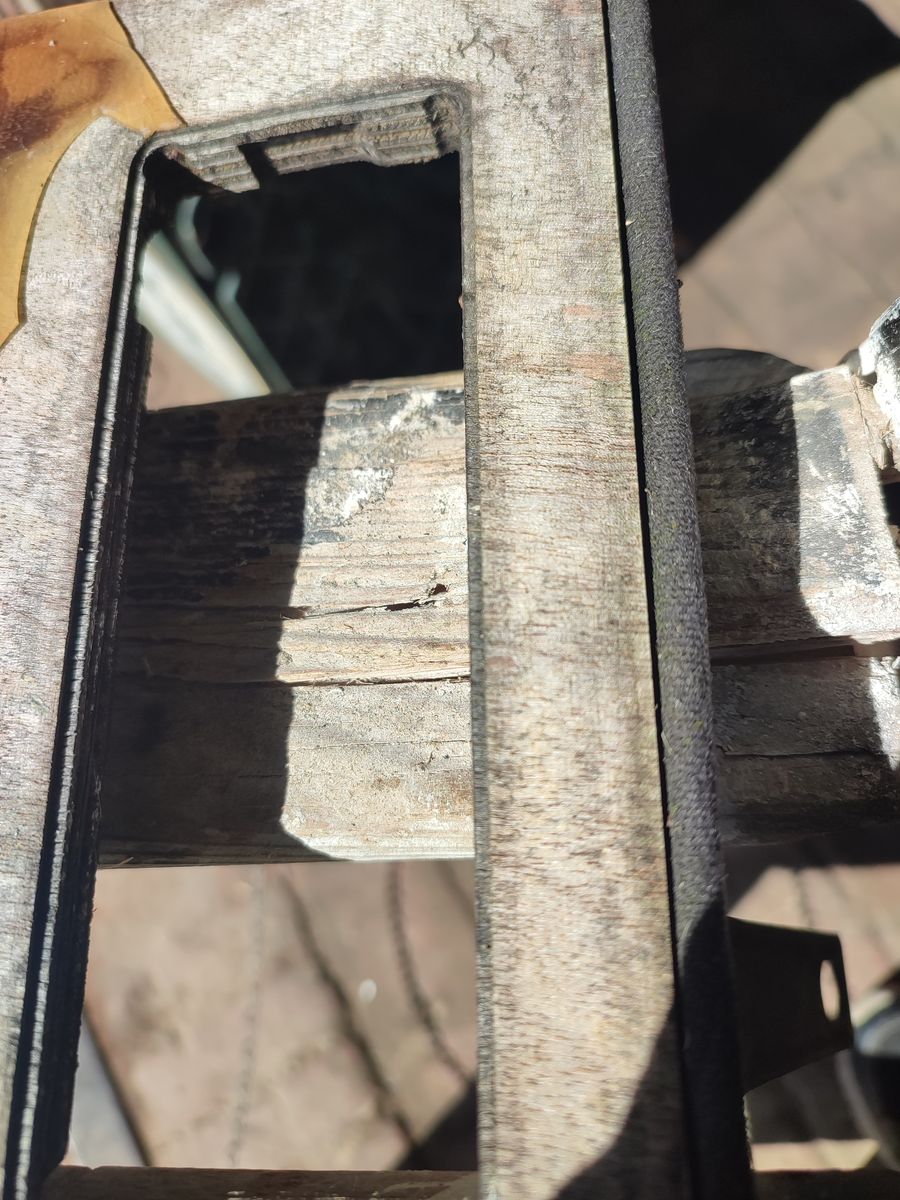

    Sollte der Ausschnitt im Holz so knapp sein, das das Radio nur saugend da durch geht, könnte das funktionieren das sich diese
    Klemmen sozusagen in/an das (weiche) Holz drücken und damit das Radio halten. dazu darf aber wirklich nicht viel Luft sein.
    Wenn das nicht so ist ...
    Würde ich mal messen zwischen Bedienteil Anlagefläche und ab wann die Klemmen raus stehen, aus dem Radio Gehäusewahrscheinlich.
    Wenn das mehr ist als die Stärke deines Armaturenbretts würde ich zwei Holzleistchen aus Fichte Tanne links und rechts von hinten auf
    das Armaturenbrett kleben.
    Breite so wählen, das sie so weit ins Loch stehen, das das Radio gerade so durch geht und du genug Fleisch hast die am Armaturenbrett
    an zu kleben.
    Ordentlichen Holz Kleber nehmen und mit zwei Schraubzwingen, auf dem Armaturenbrett Stück Holz unter legen, das du nicht direkt aufs
    Furnier drückst
    Dann sollten sich die Klemmen da rein ziehen lassen und das Radio ist fest.

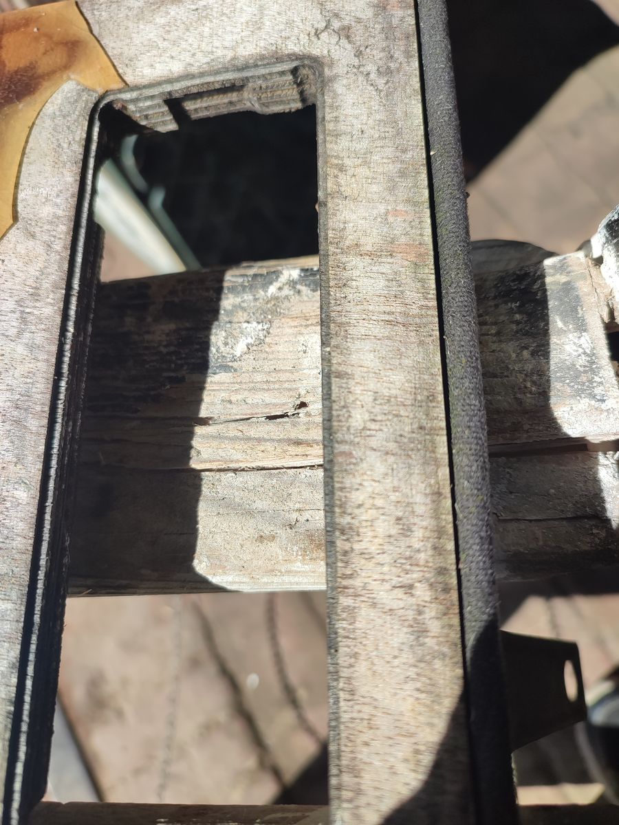

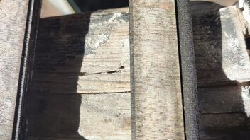

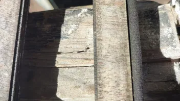

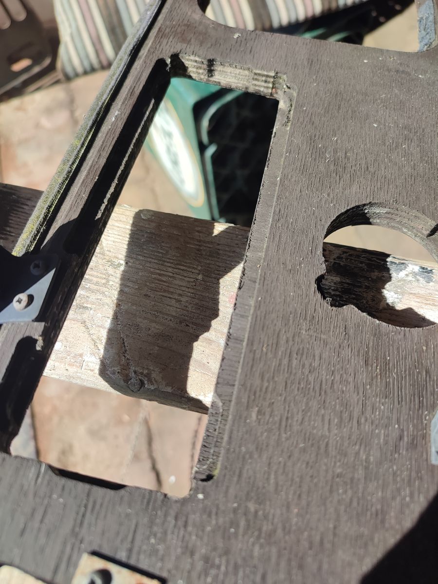

  • Danke für Eure Tips,
    habe den Schacht innen verbreitert damit die Klemmen greifen können.
    Nun sitz es erstmal fest drin. Mal schauen wie es aussieht wenn ich einwenig damit rumgefahren bin :-)
    Danke nochmal für Eure Tips
    Lg, der Bernd
