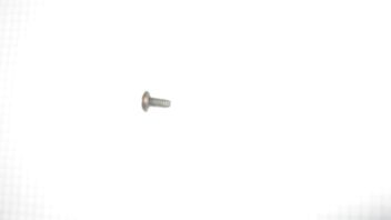

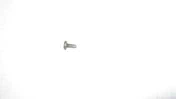

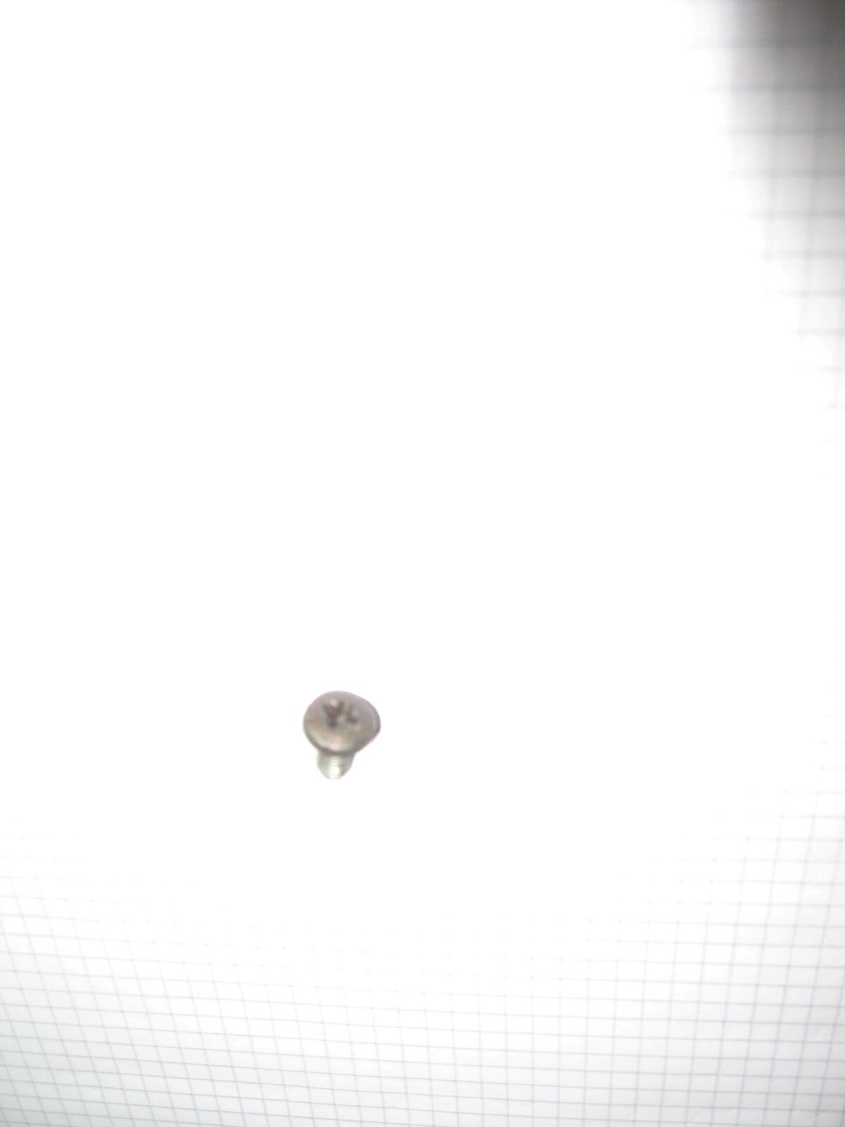

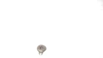

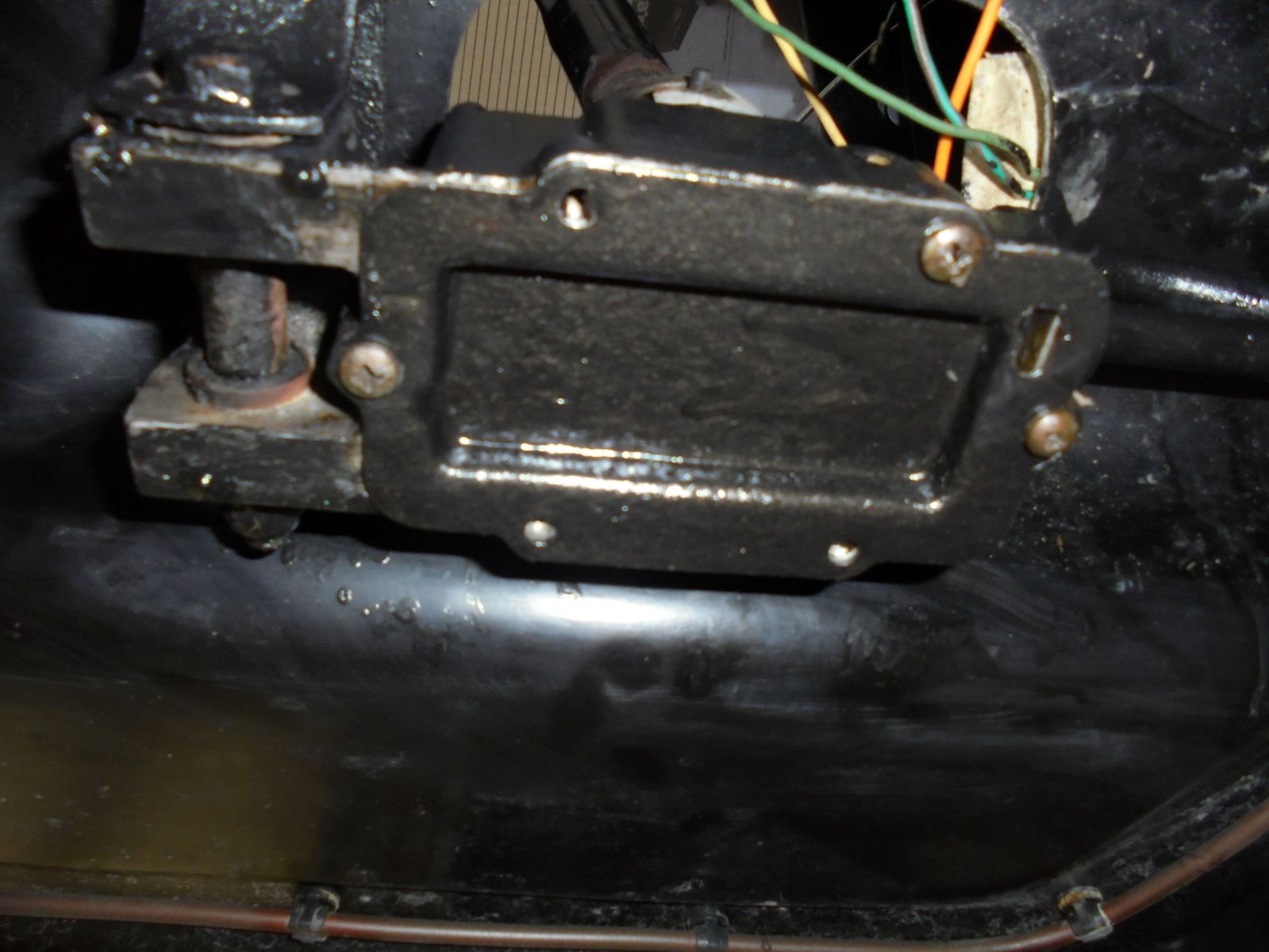

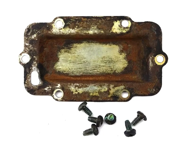

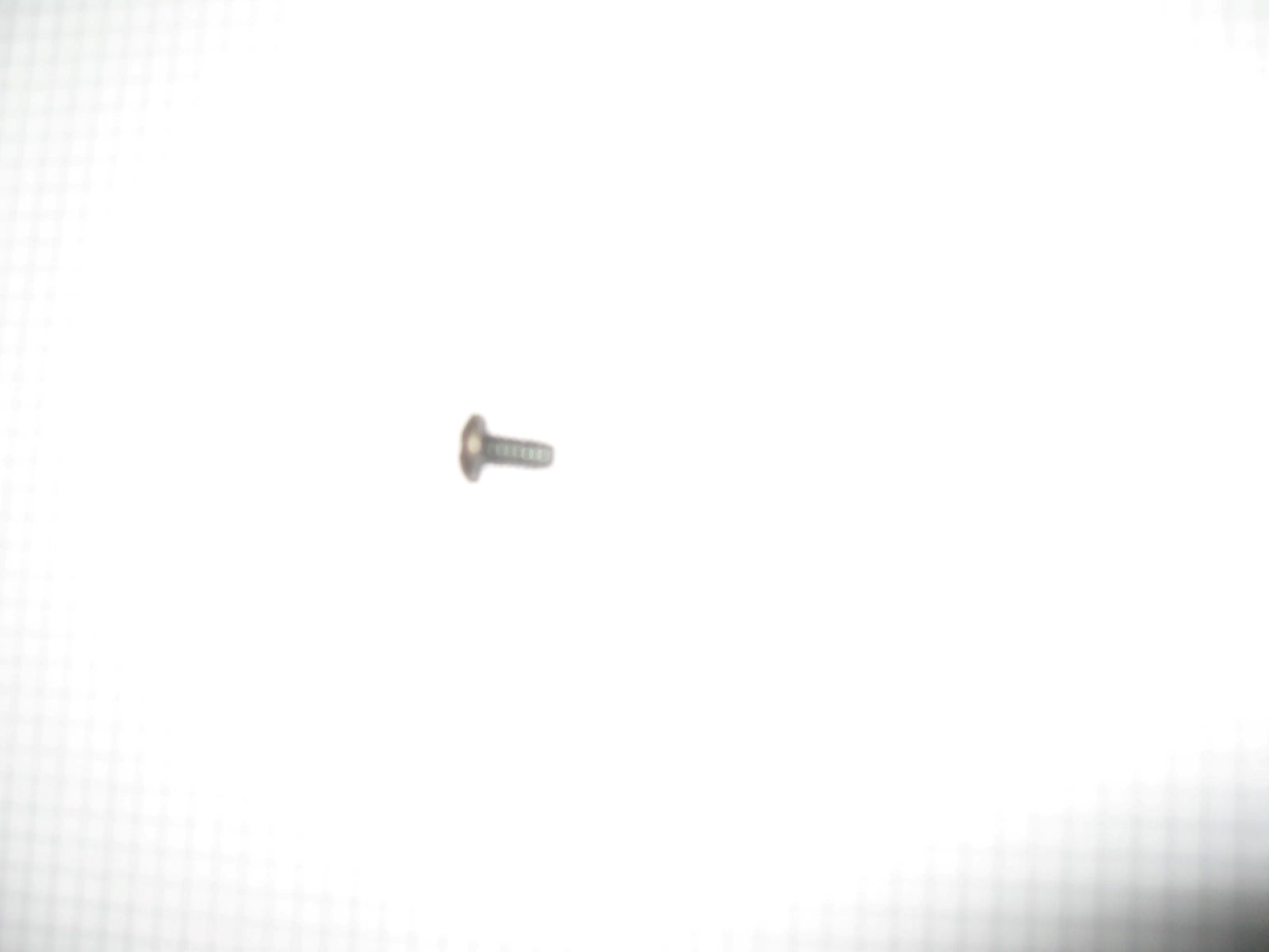

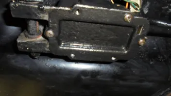

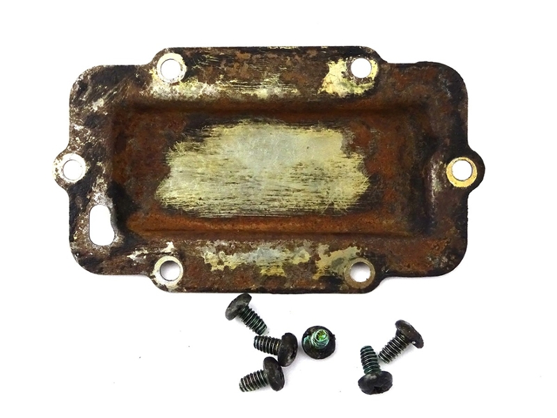

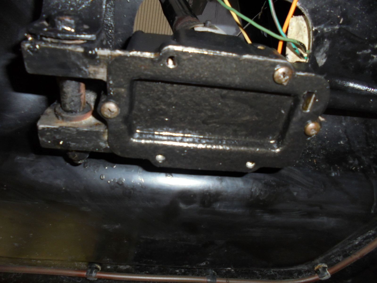

  • Bei der Abdeckung der Schaltung unter dem Fahrzeug-Boden sind Schrauben verbaut, die offenbar niemand "kennt". Auch anhand des in der Beilage abgebildeten Musters konnte bisher niemand beschreiben, um welches Gewinde es sich handelt.
    Die Schraube hat knapp 4.7mm Durchmesser und das Gewinde ist ziemlich genau 10mm lang.
    Es ist kein USC, kein USF und es ist keine Blechschraube! Die Gewinde unter dem abgebildeten Deckel sind sauber und nicht "vermurkst". Ich suche deshalb entsprechende Schrauben oder wenigstens Angaben, welches Gewinde dies ist.
    Limora hat nur die "normalen" (habe ich bestellt, passen nicht, da deutlich grösserer Durchmesser) und kann zum Innocenti nichts sagen.
    Bevor ich neue Gewinde mache,versuche ich original zu bleiben.
    Wer hat solche Scrauben übrig oder kennt die Antwort zum Gewinde bzw. auch wo man die kriegt.

  • 3/16" UNC, auch als Nr. 10 geführt, 24 TPI (Threads per Inch).
