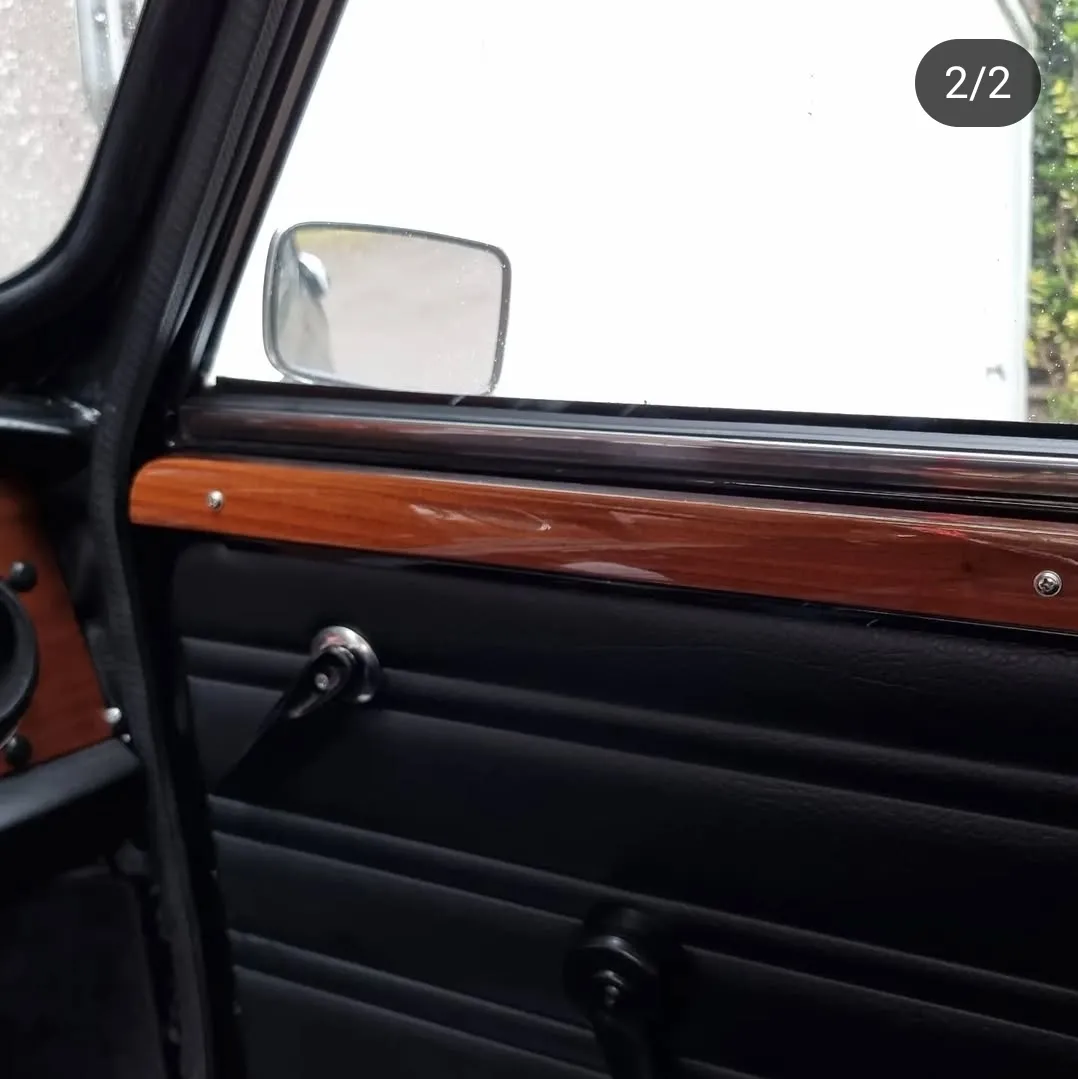

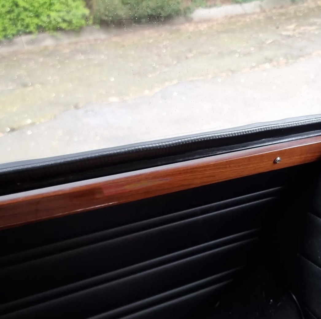

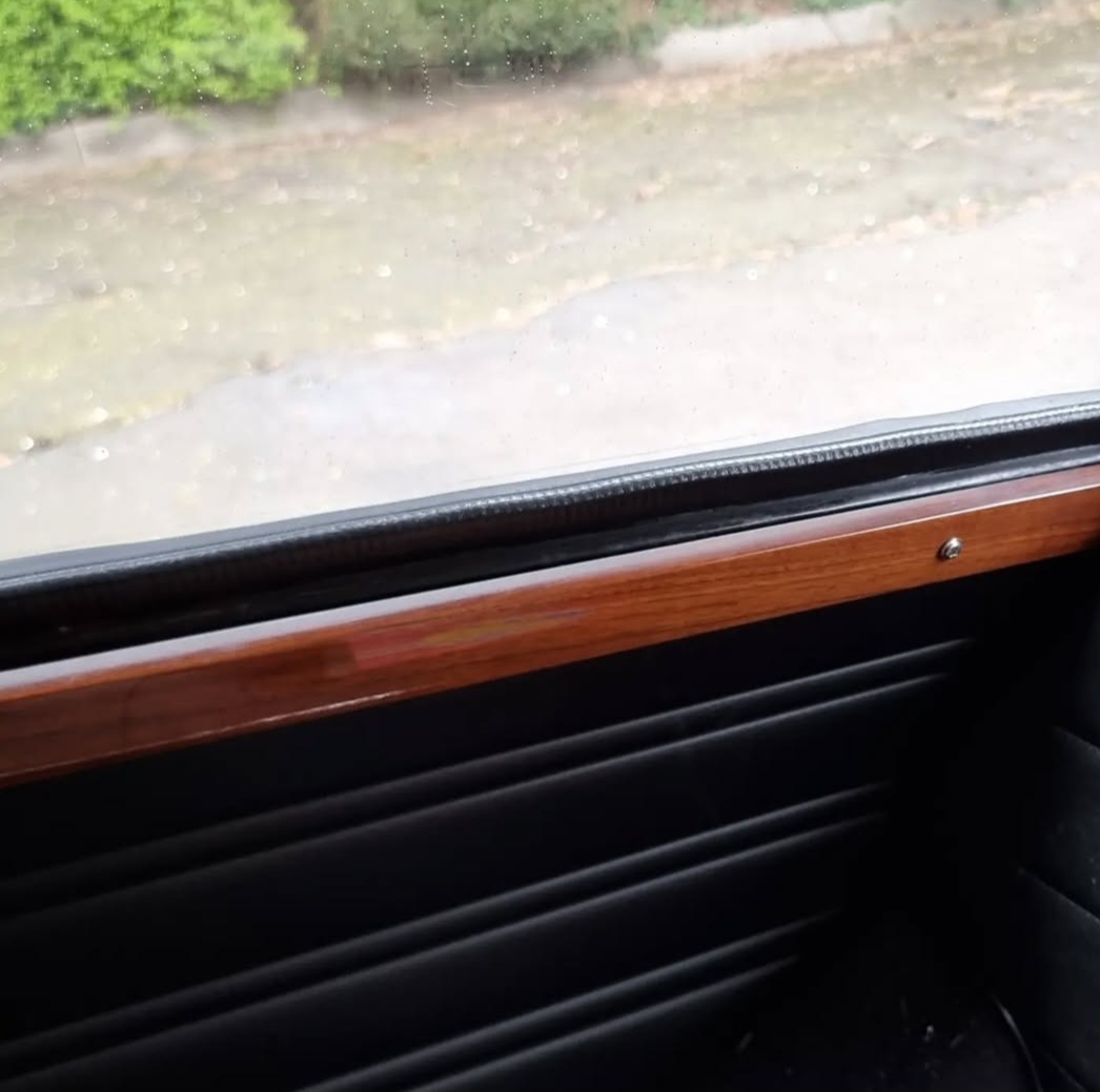

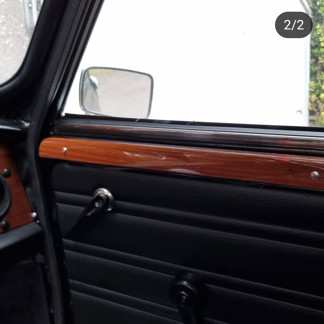

Danke Diddi, das bestätigt meinen Verdacht, dass ich im Erstbesitz auch die MK1 Leisten drin habe und die schon dort erfolgreich reingepfuscht habe.
Schick mal Foto, das müsste man eigentlich direkt erkennen. Die hab ich dir aber damals nicht verkauft 🤣🤣🤣🤣🤣 Never ever. Ich wusste gar nicht um mk1 Holzleisten 🤓🤣🤣🤣
Hallo zusammen,
Die verbauten Leisten sehen mir nach originalen Rokee Leisten aus. Es gab seinerzeit passend zu dem Rokee Armaturenbrett auch Leisten.Diese Idee wurde dann später von Rover kopiert und führte zu den Leisten, wie sie z.B. in den Cooper Modellen der 90er Jahre verbaut waren.
Die Frage ist also nicht MKI/II oder MKIII und später sondern 70er oder 90er Jahre.
Viele GrüßeFabio
Ah ok wie Kollege sagt, das sind vermutlich richtig feine von Rokee. Bitte nicht mozifidieren wenn geht
Ja. Beides Rokee
