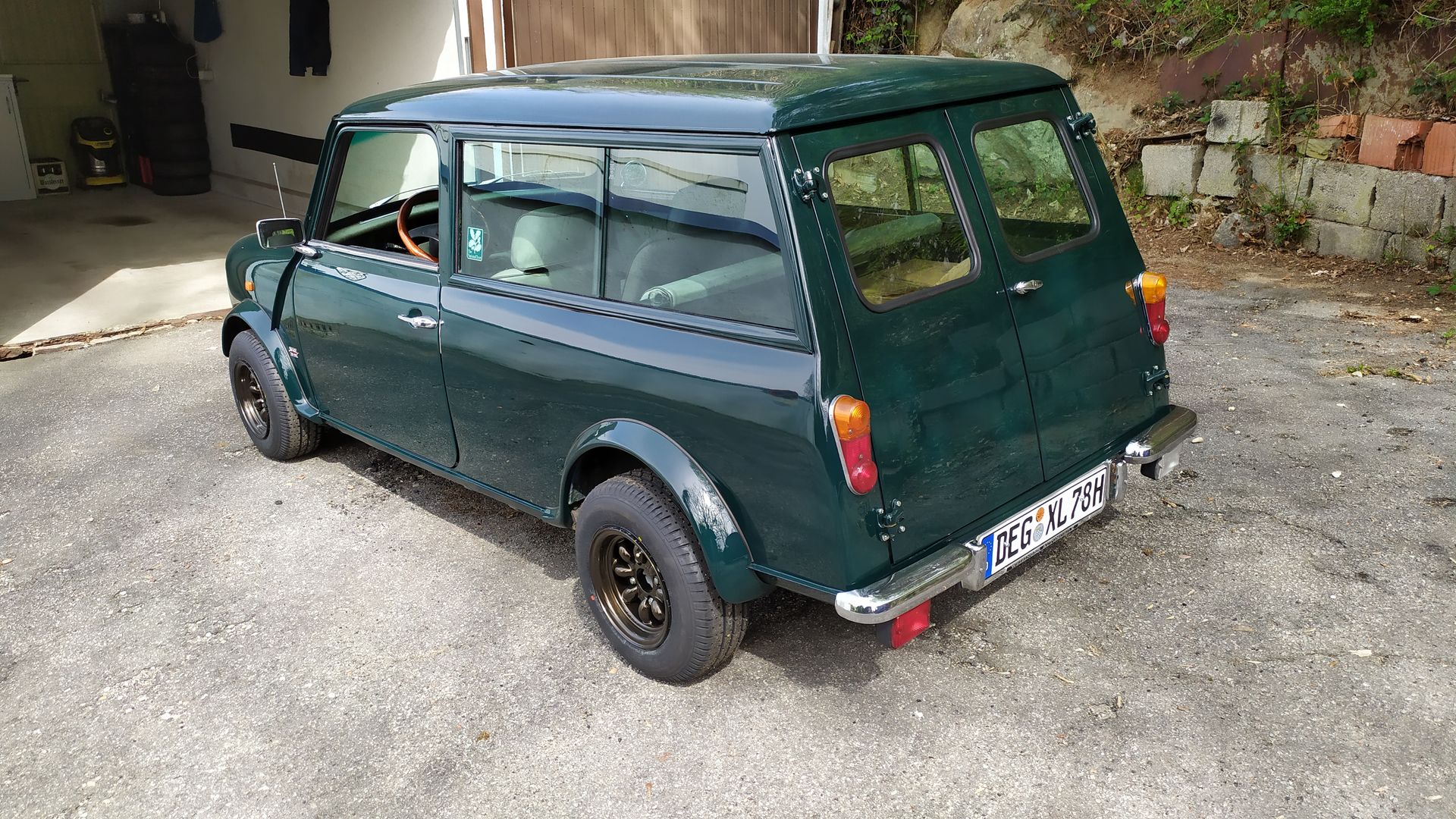

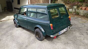

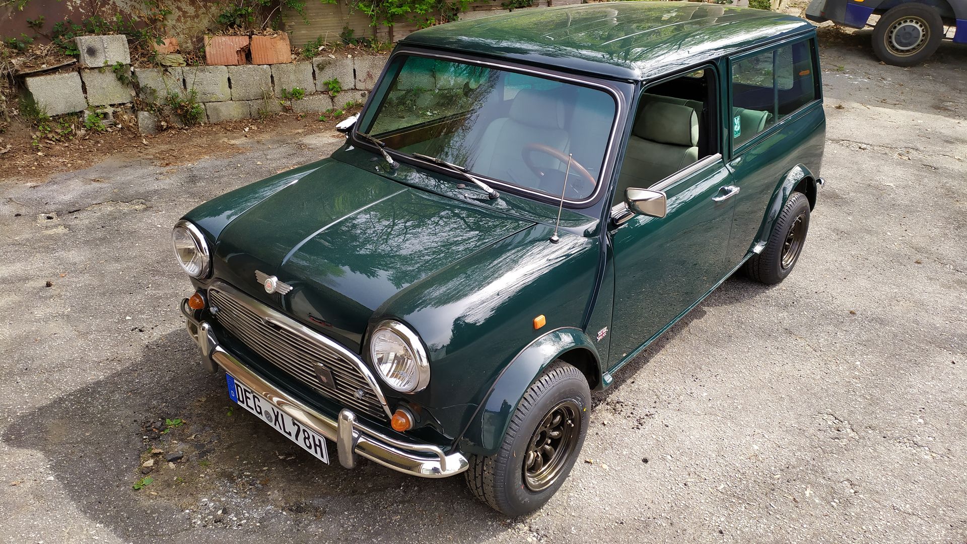

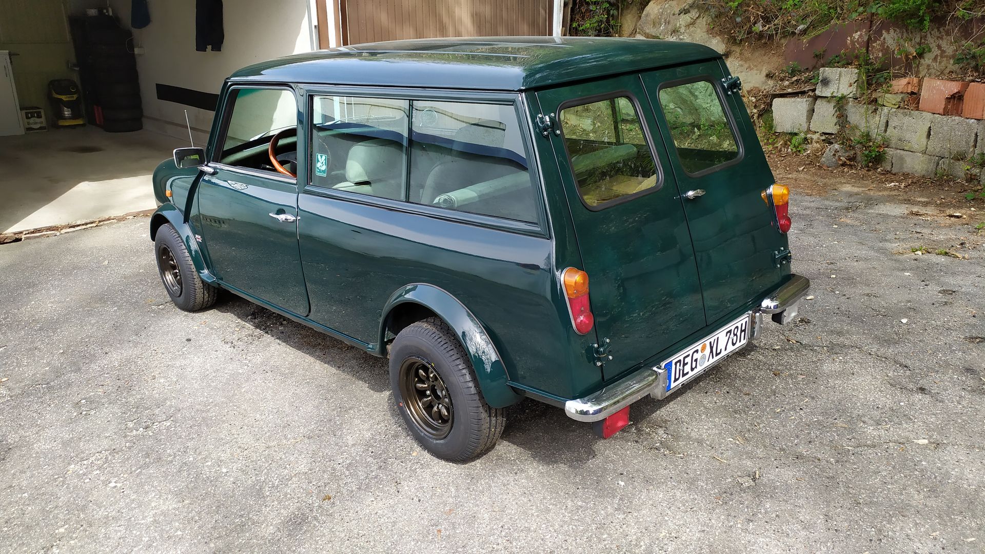

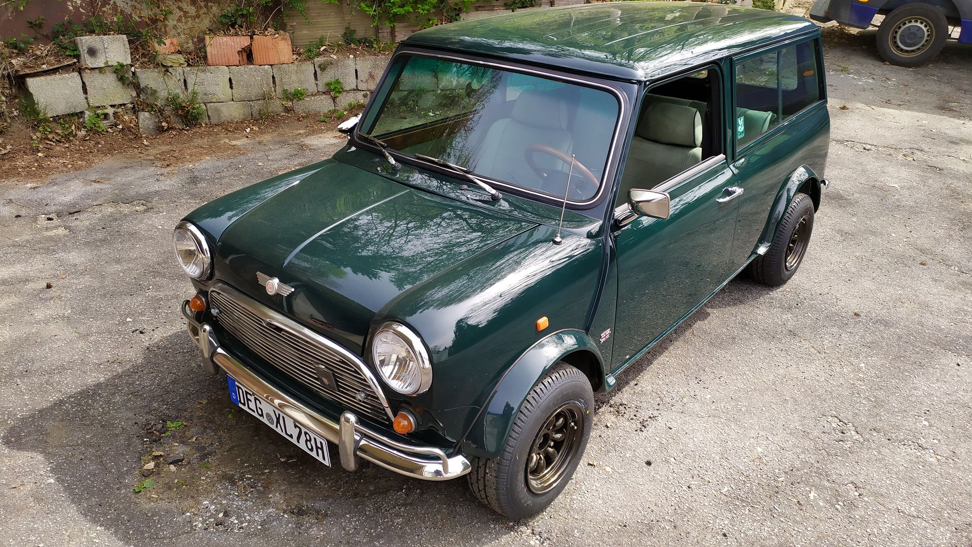

  • Hatte meine auch beim Pulvern. Kann dir jedoch nicht sagen welche Verbreiterungen das genau sind. Sind auf jeden Fall von unten geschraubt und die Felgen passen super drunter. Hier Mal ein Bild davon. Gruß Niko
  • Gerade geschaut... Dürften Verbreitung von Lamm sein. L1102RV steht auf der rechten vorderen. Scheint aber nicht so geläufig zu sein wie ich sehe bzw gerade merke. Sind wohl von einem BodyKit.
    Gruß Niko

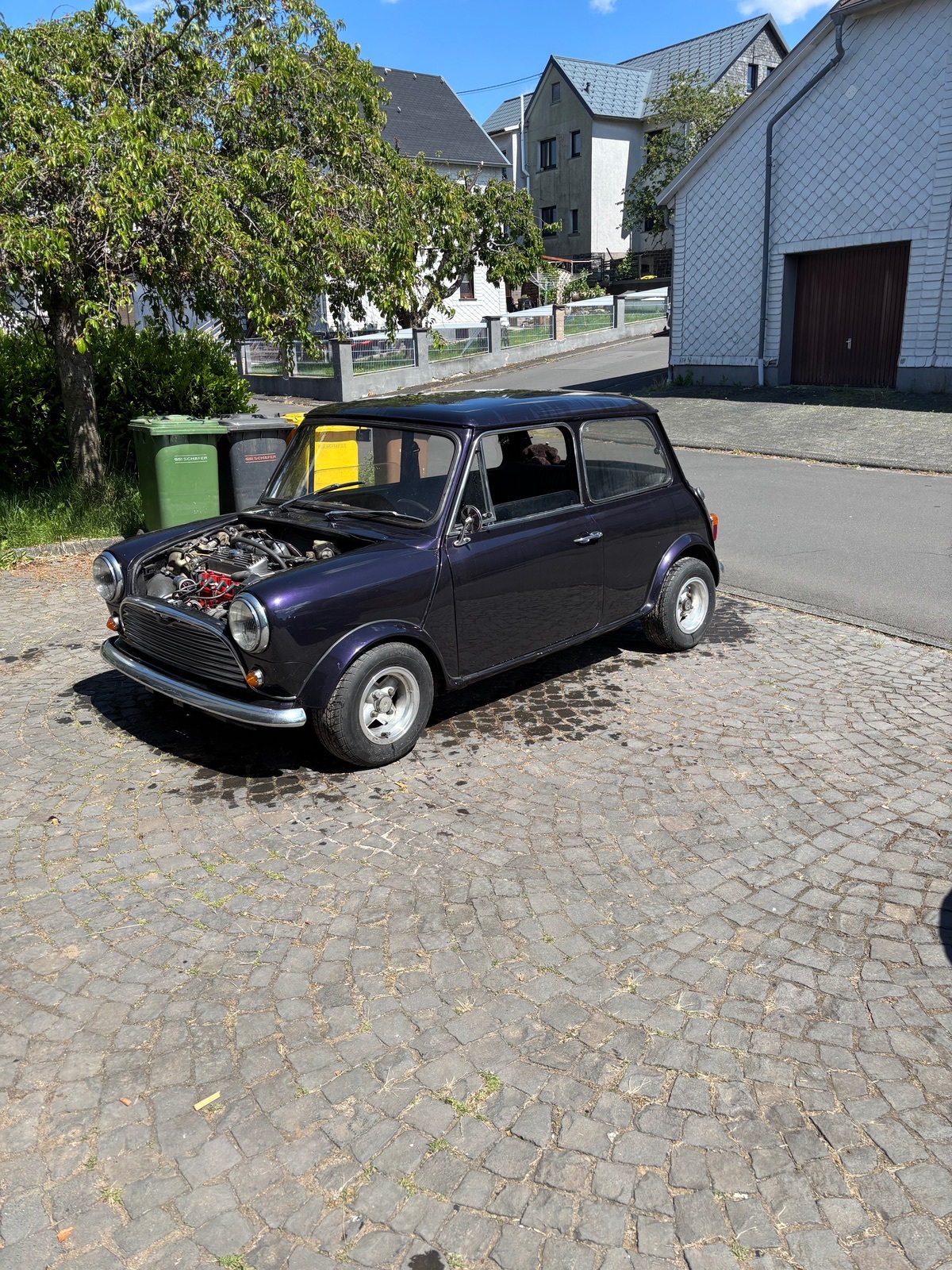

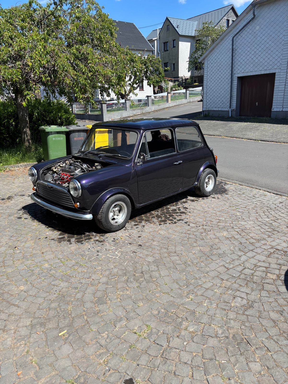

  • Jepp, sind aber nicht von unten, sondern eher verdeckt verschraubt (nicht in Kante Radlauf wie z.B. Wood and Picket Style). Hab genau die auch auf meinem Inno mit Revo 6x10. 😉 und normal gehört da noch ein dezenter Schweller dazu… kann allerdings sein, dass es die nicht mehr neu gibt . Anbei Foto von meinem
