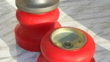

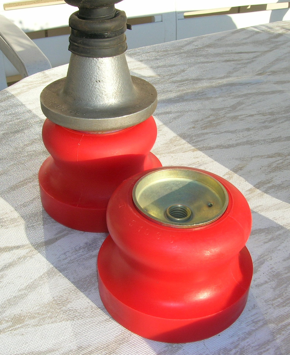

  • Keine der üblichen Verdächtigen, aber ich habe mir mal die von Strongflex besorgt und wollte die mal ausprobieren, aber leider ein Fehlkauf, weil die Trompeten nicht tief genug in die Metallpfanne passen, die sind viel zu flach und zu eng. Irgendwie ein Fehlkonstruktion des Blechteils. Ein Versuch Silikon statt Gummi wäre es auf jeden Fall wert gewesen. Auf der Drehbank habe ich probiert, ob man da was auf- und tiefer drehen kann. Ist leider auch nicht.
