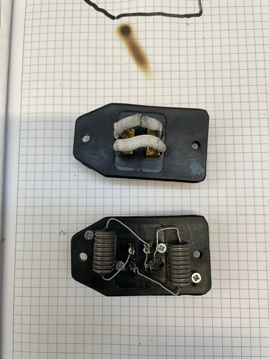

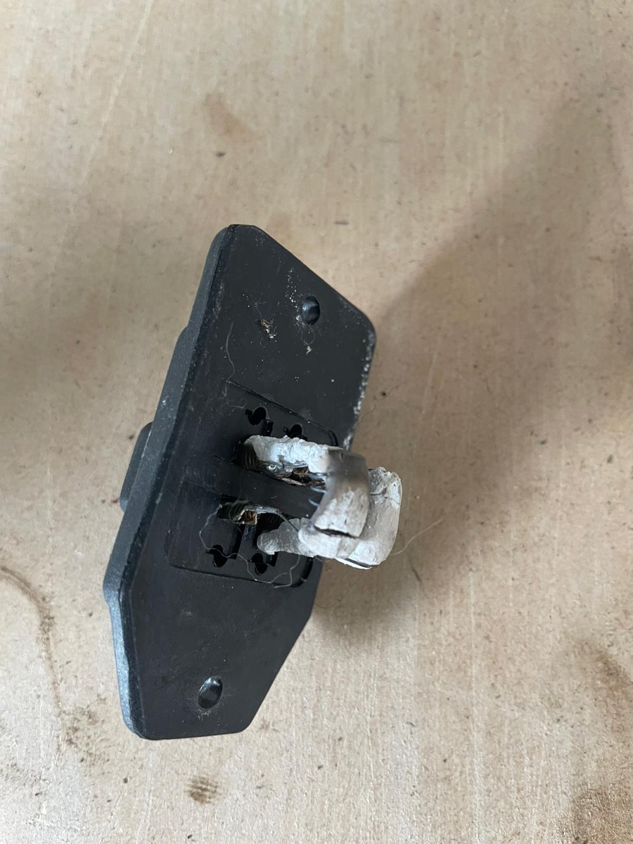

		Welcher Widerstand für Heizung Stufe 1?

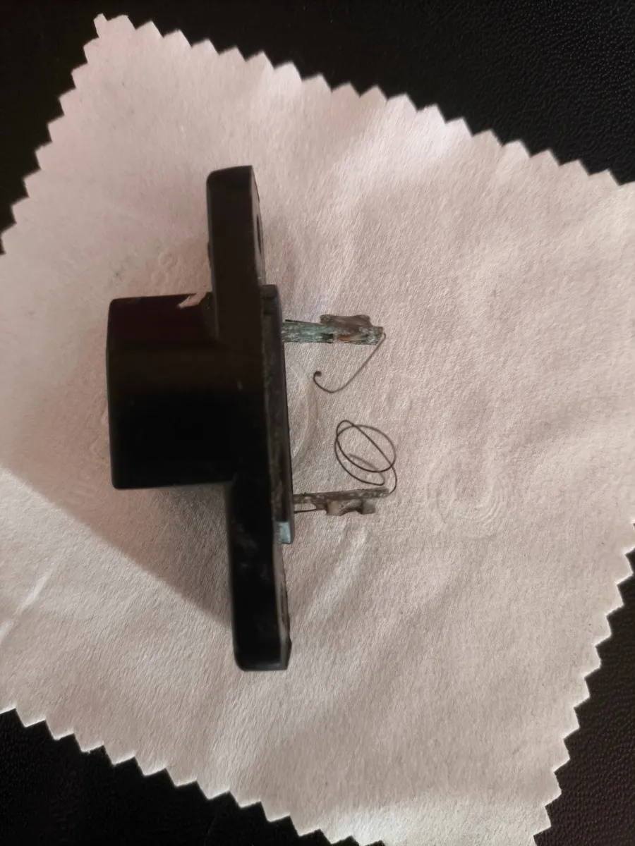

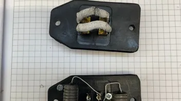

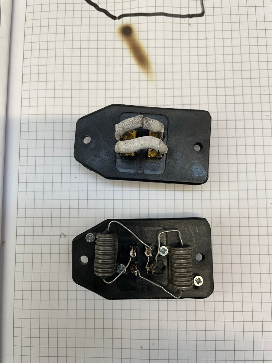

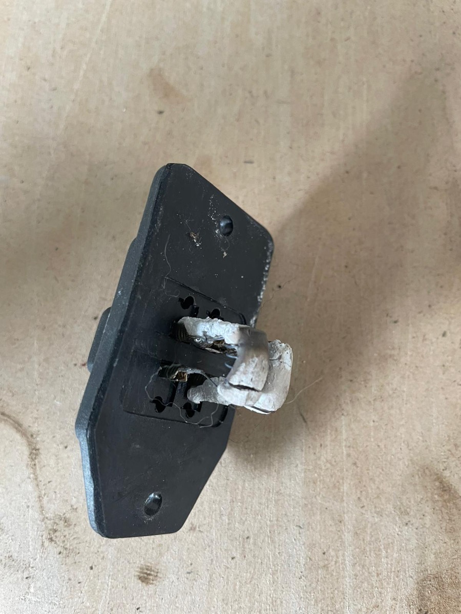

			Guten Morgen ist der gleiche Mist wie in Defender !!! Nur das der 2 Stufen hat, aber auch durchbrennen(Kugelschreiberfeder) ich hab einfach normale aus Elektronikhandel genommen mit 0,6 Ohm ,sollte bei dir auch passen das Lüfter nicht gleich auf volle Touren läuft.
 Gruß Jens
			Darauf achten dass der Widerstand auch ein paar W(att) vertragen können muss, und dessen Wärme auch gut abgeleitet wird. Hier ist von 1,5 Ohm und 25Watt die Rede: BeitragRE: Widerstandswert für 2.Stufen LüfterLustig wie hier wieder Leben rein kommt!
