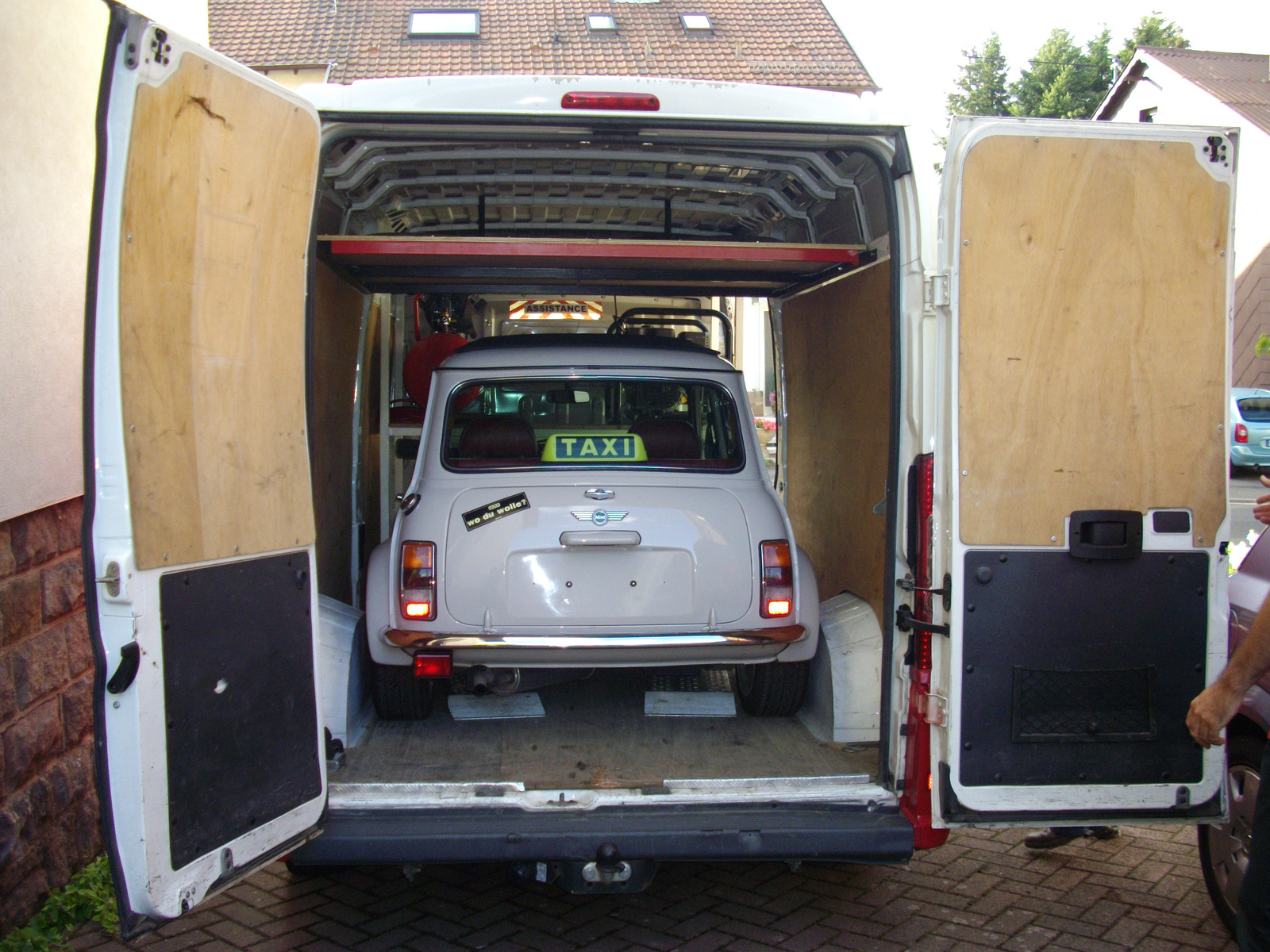

    Ich möchte mir ein Wohnmobil bauen, in das in den Kofferraum ein Mini passt. Dieser sollte ab Baujahr 1991 sein.
    Zur weiteren Planung benötige ich das genaue Maß an der Außenseite der Vorderreifen (hinten ist er ja schmäler) d.h. die Spurweite.
    Hintergrund, er sollte zwischen die Hinterreifen eines Iveco Daily passen.
    Wer kann mir freundlicherweise diese Daten geben?
    Vorab vielen Dank und schöne Grüße,
    Hans
  • Du solltest einen Mini mit 10“ und 145er Bereifung auf der Vorderachse nehmen …
    Schmaler geht nicht … Phokos hat einen Hänger ..auf den ein Mini dann gerade so geht. Die 165er auf S-Felge sind schon zu breit
