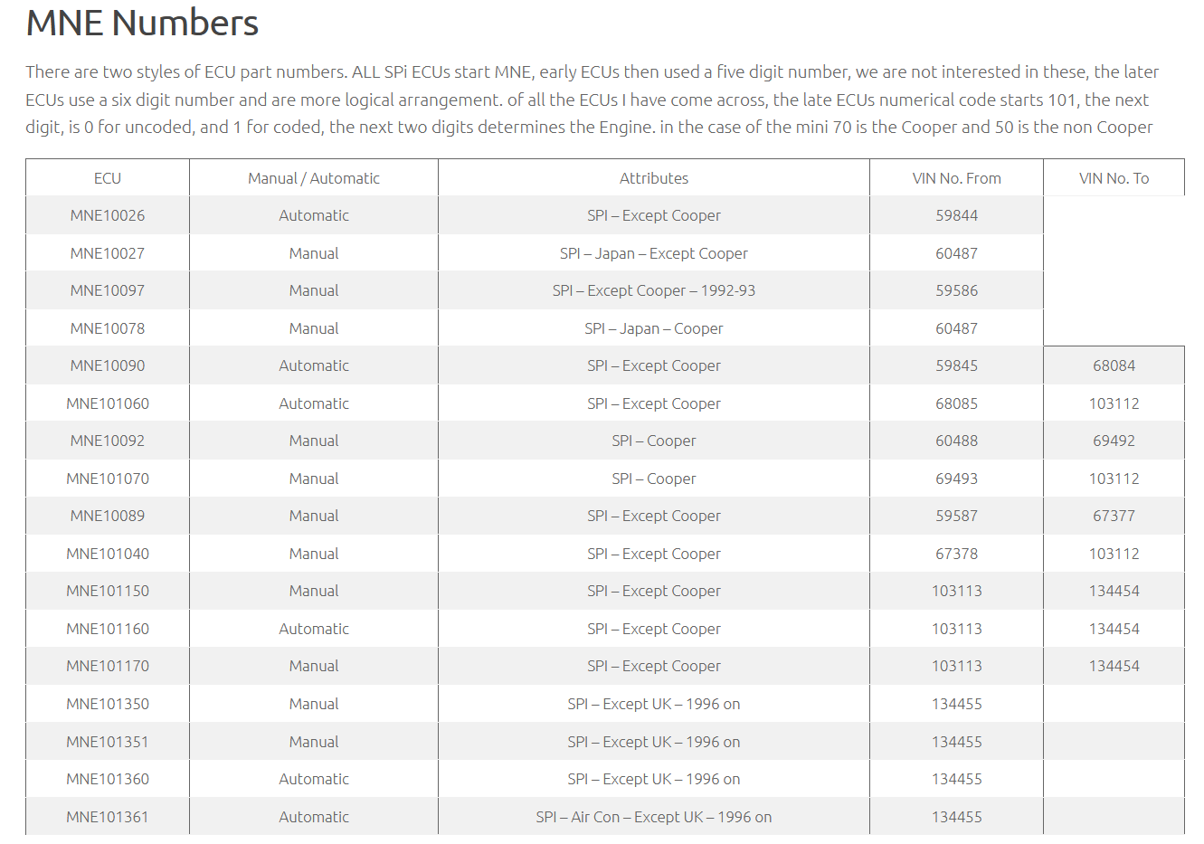

MEMS 1.3 -> zwei Stecker (Ein großer mit 36 Pins, ein kleiner mit 18 Pins)
MEMS 1.6 -> ein großer Stecker mit 36 Pins
Lässt es sich bei einem SPI zu VIN oder EZ zuordnen?
@ Bernhard, mach doch da einen Artikel draus. Ist ja generell interessant.... ![]()
Hilft dir das?
Nur bedingt; ich suchte eigentlich direkte Zuordnung „VIN - MEMS 1.3“ bzw. „VIN -MEMS 1.6“.
Wenn es solche Aufstellung nicht gäbe, dann wird wohl oder über nur der Weg über MEMS-Ausführung.
Deine Aufstellung spricht von „early“ and „later ECU‘s“; ich suche die „early“- bzw. „later“-Zuordnung zur VIN
Versteh ich jetzt net...
MNE101070 ist sicher 1.6. Kam mit Vin69493, wenn jetzt die Mem10096 noch 1.3 ist war die in den vin vor 69493 oder nicht?
