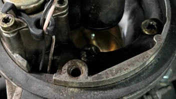

    Wie kann ich am einfachsten die Einspritzung vom SPI testen?
    Der Mini spritzt einfach keinen Benzin ein. Jetzt stellt sich mir die Frage ob es am Steuergerät liegt oder an der Einspritzung selbst. Der Mini steht leider schon einige Jahre und nun ist das Ziel das er einmal startet und läuft bevor es an die Überholung des Minis selbst geht.
    Kann ich am 2 Poligen Stecker 12 Volt drauf geben damit die Düse auf macht wenn Benzindruck anliegt? Im Bild der Pfeil 😅

  • Steuergerät ist es nicht, das ist der Typische SPI Standschaden. Auf keinen fall 12V auf die Düse geben. Dafür ist sie nicht gemacht.
