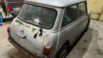

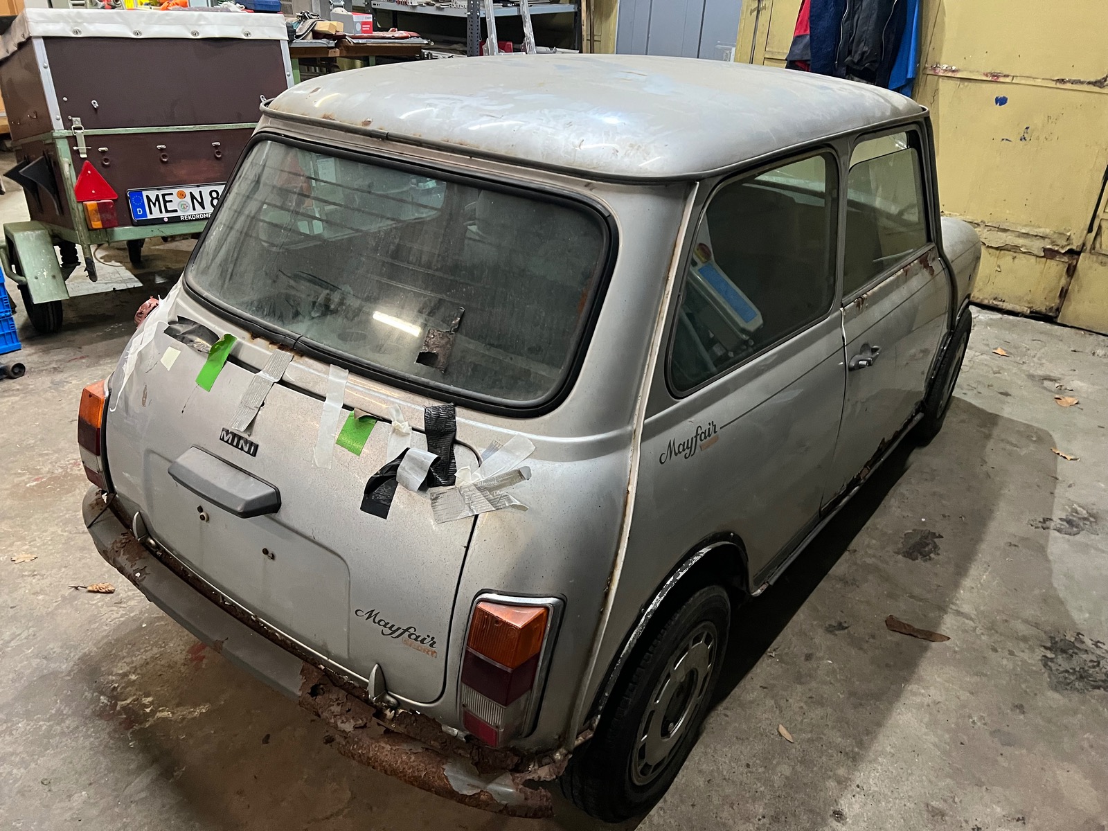

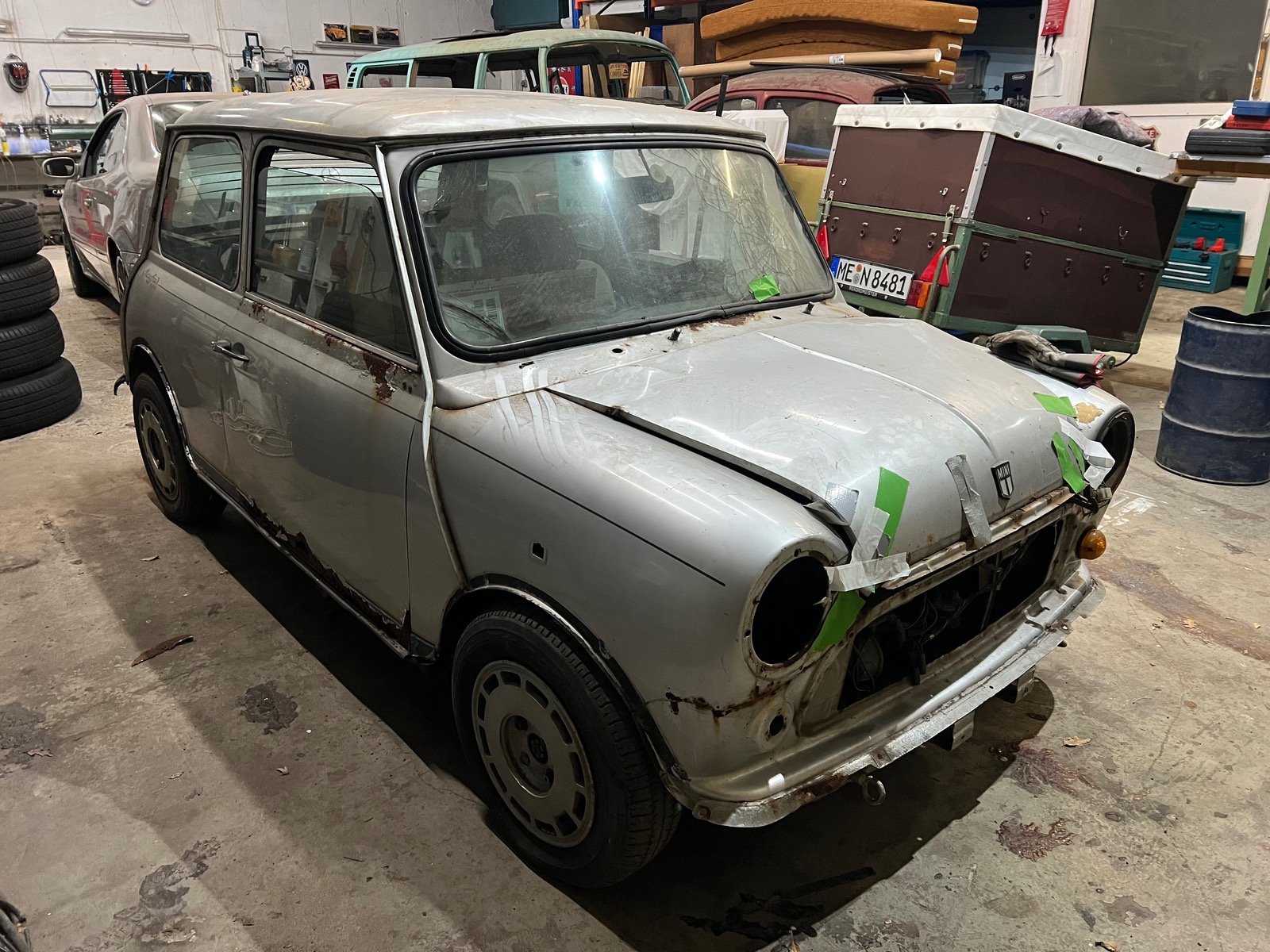

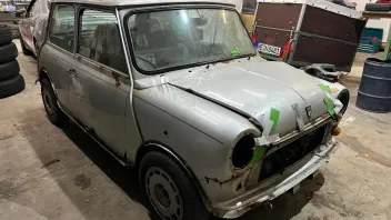

    Eigentlich habe ich nur ein paar alte VW's im Bestand, nun aber ist mir ein Mini untergekommen. In der Vergangenheit habe ich schonmal ein paar Minis geschweißt bzw. Restauriert .
    Nun zum Mini, ich habe ihn Blind über das Netz gekauft, er wurde geliefert wo ich im Urlaub gewesen bin, leider sah er besser aus als in der Realität.
    Auch der Brief ist falsch ….. der Verkäufer ist nicht mehr zu erreichen…die Fahrgestell NR ist aber Sauber…

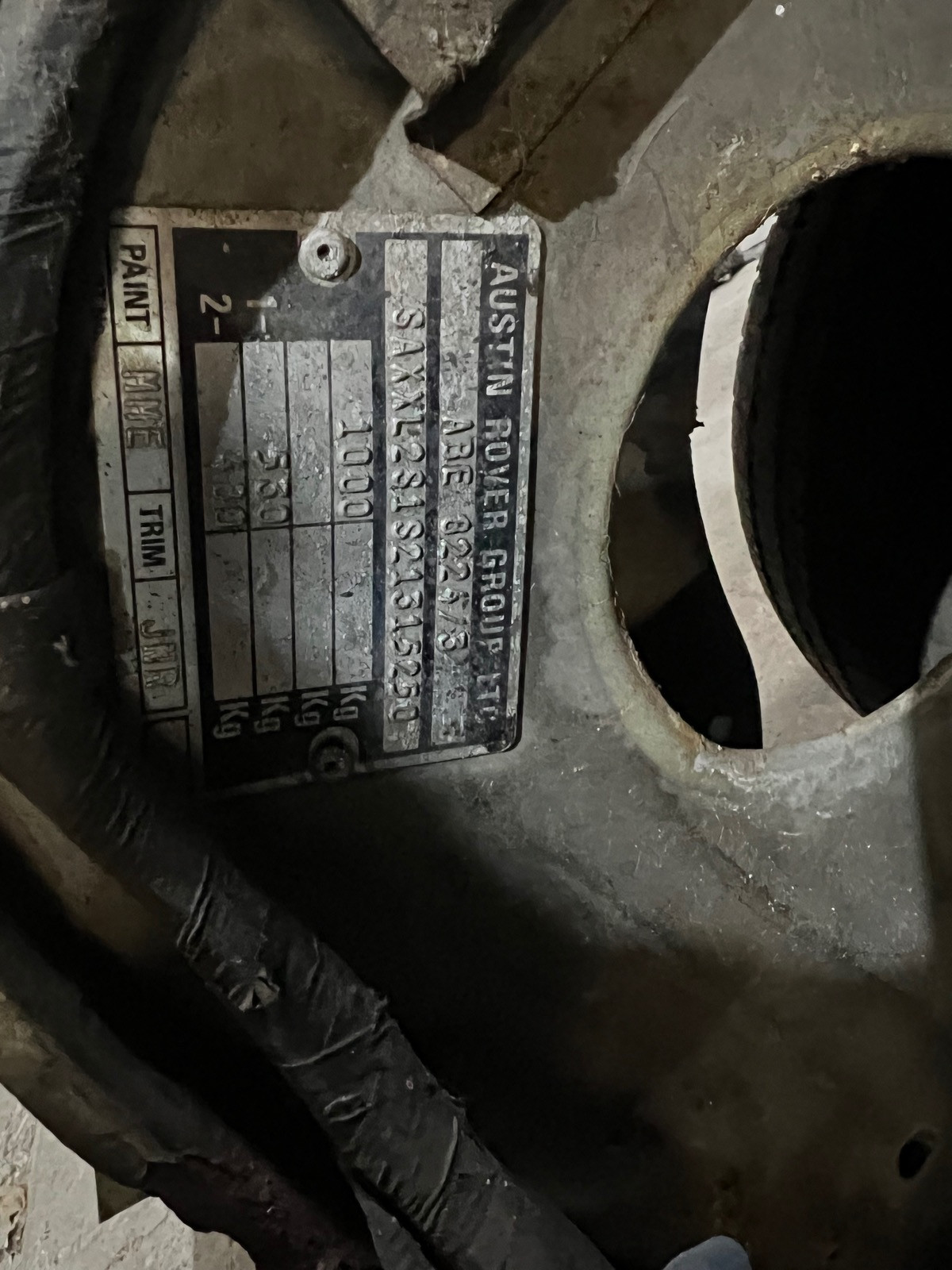

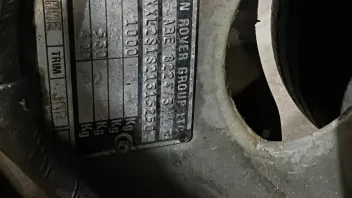

    Ich bin nun auf der Suche um Infos zu bekommen um welches Baujahr es sich handelt. Kann mir da jemand helfen ?
    Im zweiten Step suche ich Blechteile…Türen etc. am besten im Raum NRW…
    Welche Blechteile kann man den am besten kaufen ? Hersteller , Kontakt ?
  • Hallo und herzlich Willkommen.
    Schau dir den o.g. Artikel an, da kannst du nachvollziehen, daß dieser Mini zwischen November 1985 und 1990 liegen muss.
    Genauer Einkreisen lässt sich das Baujahr über eingestanzte Produktionsdaten von einigen Anbauteilen wie z.B.: Scheibenwischermotor, Heckklappenriegel, Sicherungskasten. Nicht durchgängig bei allen Modellen zu finden, aber nachschauen lohnt.
    Gruss Andy
