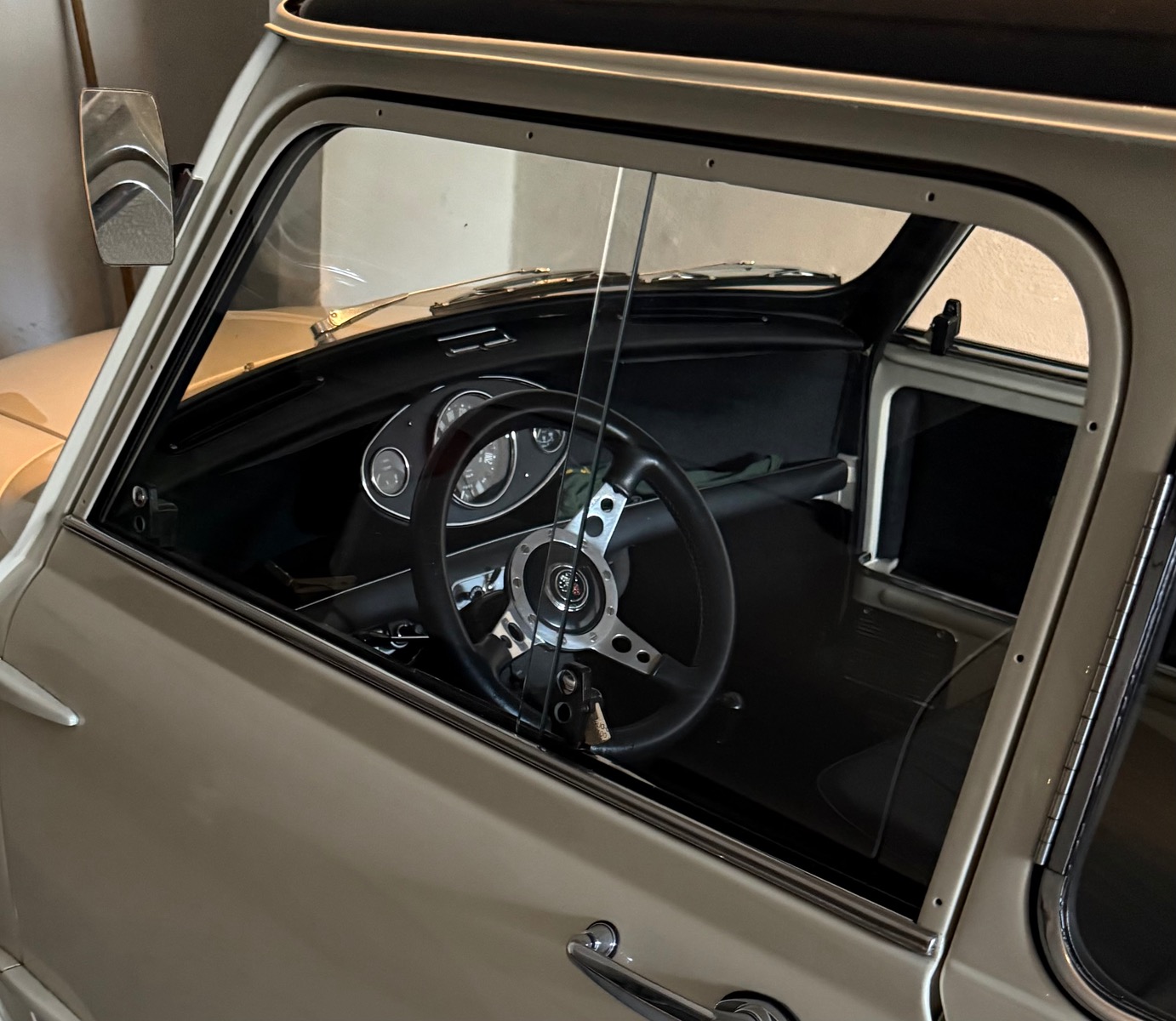

  • Die Chromleisten liegen noch immer ungenutzt in der Garage, die Fensterrahmen haben die notwendigen Bohrungen und Blindnieten liegen bereit
    - je 2* 13H744 für „unten“
    - je 8* 13H743 für den Rest
    Gibt es nen Trick zur Montage?
    Wie hält der Chrom auf den Nieten, wird der quasi „draufgeclipst“?
  • Ja, oben wird es drauf geklippt auf die 13H743. Hast du die originalen Chromleisten oder den Nachbau von Spares? Lt Beschreibung brauchen die Nachbau nur die 13H743. 13H744 wohl nur bei den originalen….soweit ich das da lese
  • Gute Frage .. vermutlich Nachbau.
    Ich hab Leisten und Nieten zusammen bei Spares gekauft .. vor ca. 1 Jahr. Ich frage mal nach bei denen…
    Und unten muss dann ja auch „geclipst“ werden.. oder ?
  • Ja, aber da gibt es die 13H525 für. Da muss nix gebohrt werden. Ähnlich wie bei den MK3 Türen oder den falzleisten an Aund C Säule
  • Angeblich brauchst da nur bei den Originalen andere Nieten 🤷‍♂️
  • Gebohrt hat er ja schon 😉
  • Was sind bei Euch untere .. und obere ??
    Die untere Chromleiste ist schon dran, es geht um den Fensterrahmen.
    Gemäß Spares sind unterschiedliche Nieten verkauft worden. Für die unteren Löcher andere als für die restlichen 8
  • Da steht die 744 ist nur für originale leisten. Für Nachbau die 743 nehmen

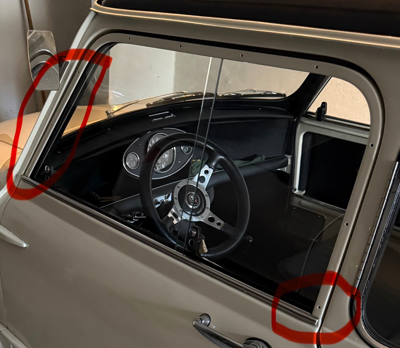

  • Rückmeldung von Spares …
    Original wäre
    Spares schlägt aber vor vorne 3* 744 und unten hinten 744 (rot markiert)
    Dann vorne von oben auf die 3 Nieten aufschieben, dann auf die untere hinten.
    Danach Rest einclipsen.
    Brauch in „nur“ noch 4* 744 :-(
