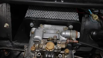

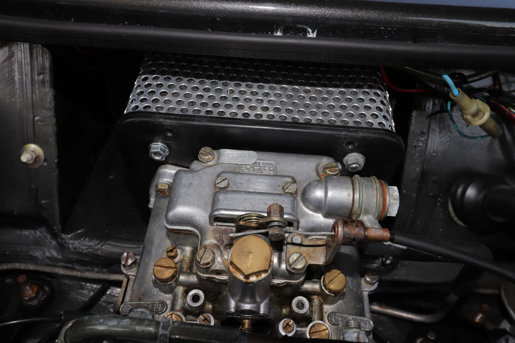

  • Heute endlich meinen Mausling aus dem Winterschlaf geholt......nach langen Startversuchen ! Da ich sowieso mal fragen wollte was für ein Weber verbaut ist hab ich das Teil mal richtig abgelichtet........Überraschung ist kein Weber sondern ein Dellorto :cool:.....ja bin halt kein Technikfreak.......kein SU war klar...dann ist es halt ein Weber :laughing: mein Gedankengang !
    Jetzt wollte ich Euch fragen...weis wer eine Typenbezeichnung o. näheres zum gefundenen Dellorto ?
  • so wie es aussieht ist das ein dhla40.
    steht auf dem vergaser.
    auf obigem bild in der verlängerung des schwarzen unterdruckanschlusses an der brücke in richtung luftfilter.
    gruss
    christian
  • Ist eigentlich baugleich mit Weber...wahrscheinlich aus nem Alfa oder Fiat.
    Für den Weber DCOE gibt es halt eine Vielzahl von Trichtern und Venturiröhrchen...Düsen sowieso.
    Hab beides auf nem 1400er gefahren..(vor 25j.)
    Mit 80 mm K&N Filter und kurzen Trichtern....Rock,n roll...
