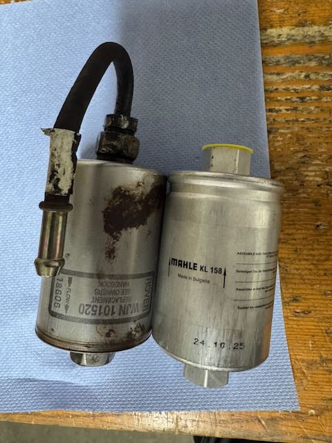

    Ich wollte heute den Benzinfilter bei meinem MPI wechseln. Allerdings gab es da einige Probleme :-(
    Die Schrauben waren dermassen fest, dass ich dies nur mit roher Gewalt gelöst bekam. Nun brauche ich die beiden Leitungen neu
    - Leitung von Tank zu Filter
    - Leitung von Filter weg auf den Schlauch (siehe Bild).
    Zudem denke ich, dass der verkehrt drin war. Der Zulauf vom Tank war im Bild unten und der Pfeil Flow zeig in die andere Richtung...
    Keine Ahnung wann der zuletzt gewechselt wurde, ist noch ein Rover, ev sogar noch Original...
    Gehe ich in der Richtung vom Filter korrekt in der Annahme das der neue in die entgegengesetzte Richtung eingebaut wird (wie im Bild)?
    Danke und Gruss
    Andrin
  • Ja, wie verbaut ist genau falschrum. Zumindest so wie du es beschreibst. Zulauf Tank muss in die Bild obere Seite, und der untere Anschluss muss an die Leitung zur Front/Einspritzung. Ob das aber irgendwelche Probleme macht 🤷‍♂️ Anscheinend ja nicht, sonst hättest du ja was bemerkt
