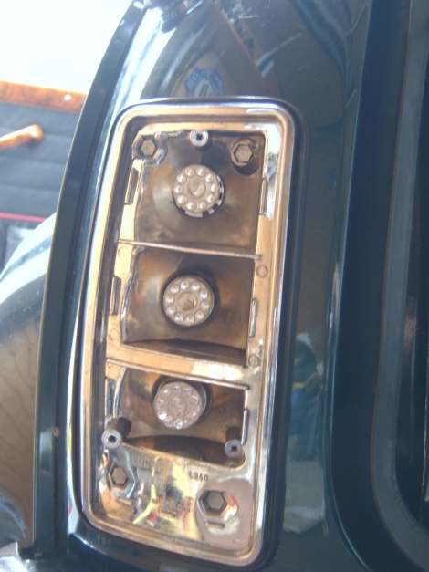

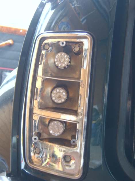

Hier noch mal ein Bild von den ausgeschalteten LEDs

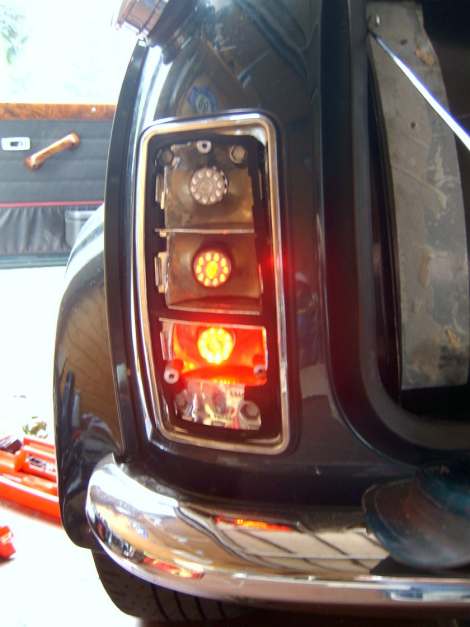

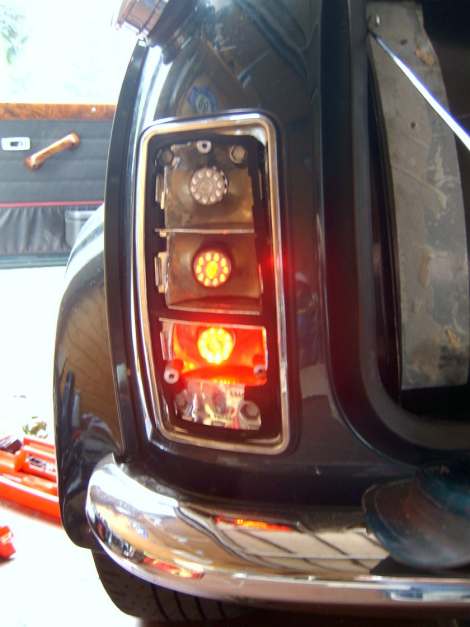

Hier mit eingeschaltetem Standlicht und Nebellicht
