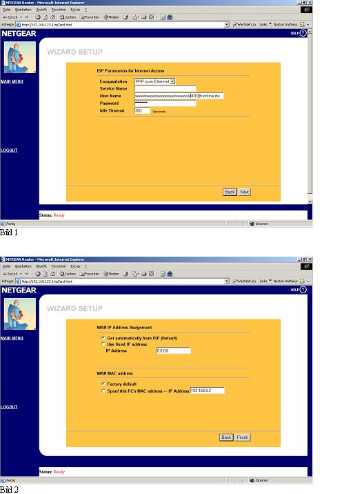

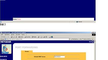

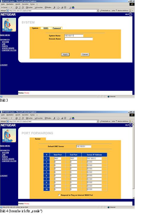

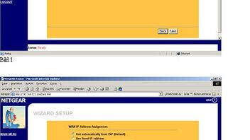

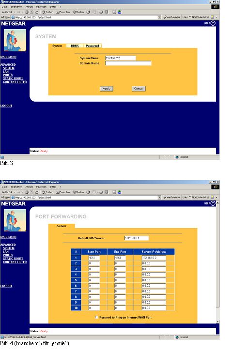

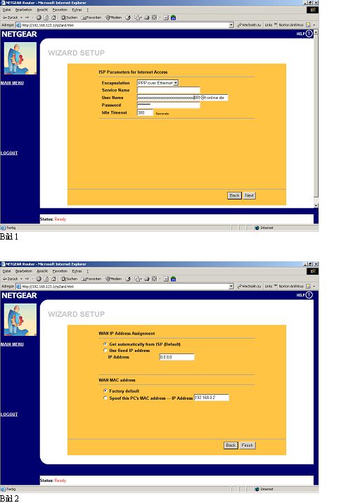

hab mal kopien von meinem router gemacht, vielleicht kann mir ja jemand von euch weiterhelfen
und noch eine router einstellung

Häng mal deinen Router und deinen Rechener ins gleich Netz, sprich in den gleichen IP Bereich.
Dein Router hat soweit ich erkennen kann 192.168.123.1, Dein Rechener 192.168.0.2.
Gib an deinem Rechener 192.168.123.2 als IP-Adresse ein (oder deinen Router auf 192.168.0.1 setzen). -
Entweder ist meine Bildschirmauflösung zu hoch, oder meine Augen zu schlecht, aber ich werd aus den Bildern nicht schlau!
Mail mir wie der Kram angeschlossen ist und wie du die IPs verteilt hast. NAT und forwarding ist erstmal garnicht so wichtig, da werksmäßig in der Regel eh alle Türen auf sind!
Eigentlich gibts nicht viel einzustellen.
Router auf PPPOE mit den t-online Daten einstellen, einen DNS Server eintragen (z.B. einen von t-online )DHCP Server aktivieren, und feddich. Bei den Clients entsprechend die IP per DHCP zuweisen lassen und als Standardgateway den Roter eintragen.
