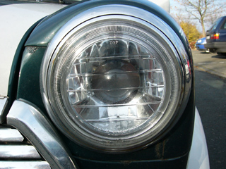

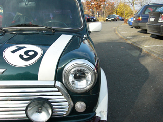

Ich werd noch mal Pics im hellen machen damit ihr seht das es kein Fake ist!Aber erlicher weise muss ich sagen,das es auch nen bissl heller aussieht als es in echt ist,denn auf dem unteren Pic das ist ABBLENDlicht!!!!!!!
Der einzige Fake ist wirklich das ich mein Nummernschild weggemacht hab!!!!!!
Hoffe das mit den pics geht schnell!!!
Axo und schon mal vielen dank für Euer interesse!!!Hat mich gefreut!
CYA COOPERFAN

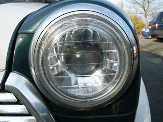

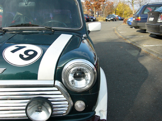

Hier ein Pic von meinem kleinen Cooper...
...und hier noch mal rangezoomed!
schaut echt scharf aus,
was hast du denn alles in allem gezahlt?
und wat ist mit tüv?
Ich hab die BiXenoneinheit mit glück bei Ebay für 230Euro bekommen und hab dann noch mal 99Euro für die Klarglasscheinwerfer bezahlt.Dann kommt nur noch nen bissl Material (ca. 20Euro) für die Gehäuse,die die Einheit vom Dreck des Radhauses schützen sollen!
Mehr iss da nit!
Tja dann kommt noch die Eintragung aber was die kostet kann ich noch nit sagen,weil ich noch kein Tüv drauf hab,womit auch die andere Frage beantwortet wäre!
Cya Cooperfan

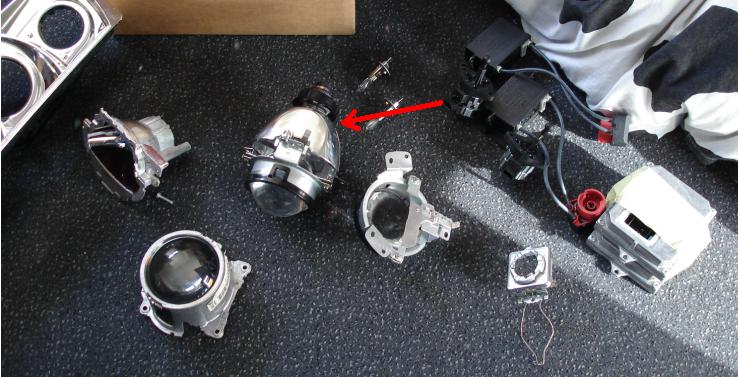

Nun ich hab mir mal denn Tread durchgelesen. Nun meine Frage ist diese, wie bekomme ich eine Leuchtenweitenregulierung im Mini hin. Also die Spritzwaschanlage ist nicht so das Problem.
Es ist ein Xenon von nem Skoda Octavia. Hihi Spender ist das Auto von der schönen Pozilei
Werde mal ein Bild posten. Morgen hehe.
Grüsse Dave
Du nimmst einfach Scheinwerfer aus einem SPI oder MPI. Die haben eine Leuchtweitenregulierung.
Tach zusammen.
Hab nun die Scheinwerfer demontiert.. Leider ist der einte Scheinwerfer des Skodas so demoliert das das Gehäuse beeinträchtigt wurde. Hat irgendjemand von euch vielleicht eine Verbindung zu einem Schrotthändler. der ein skoda octavia mit xenon scheinwerfer rumstehen hätte. ich bräuchte weder steuergerät noch hochspannungserzeuger oder xenon birne. ledigilich der scheinwerfer selber
Dankeschön.
Gruss Dave
