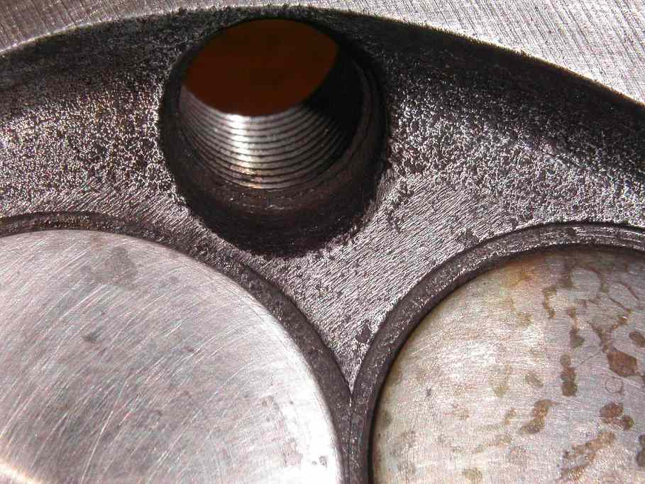

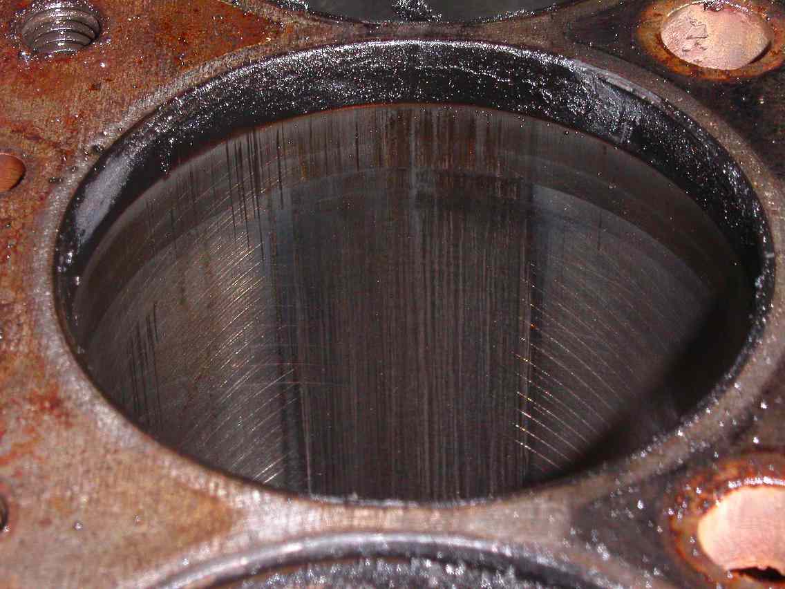

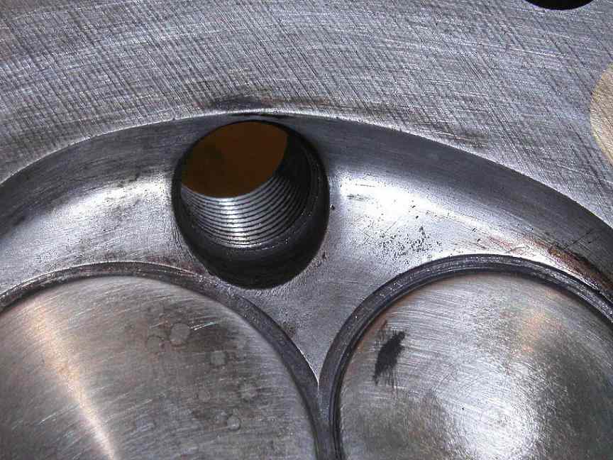

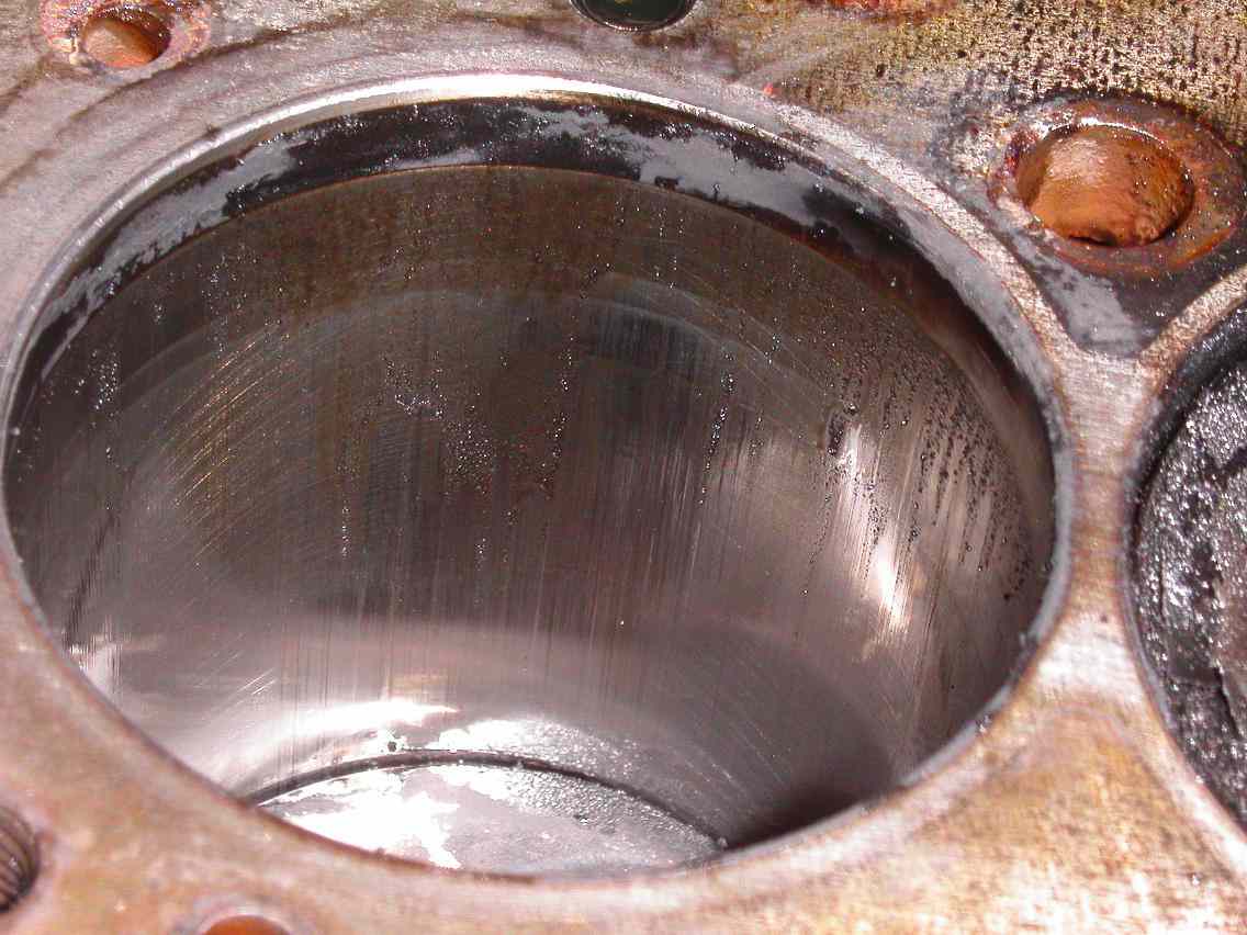

  • neu nicht sehr positive erkenntnisse
    gestern kopf runter um kolben zu begutachen und kopf auslitern, die stehbolzen alle gekrümmt, teilweise schon mit leichtem rost und kopf mit der (aller)letzten rille angeschraubt
    kopf an sich recht schön in brennraum 1 und 4, in 2 und 3 im bereich um die kerze schaut er etwas ausgebrannt aus (foto 1), ausgelitert folgendes ergebnis

    block sieht an den flächen auch etwas komisch aus, bei zylinder 1 und 4 leicht schleifspuren normal zum kolbenbolen und bei 2 und 3 paralell zum kolbenbolzen :confused: (foto 2)
    gute aussichten oder ??
  • Die Zylinderwandung sieht nicht gut aus. Bohrung vermessen lassen (ovalität) , wenn noch machbar (Maße ?) und Kolbenkörper noch OK eventuell über neue Kolbenringe nachdenken.
    Ansonsten wäre der Block noch mit 1400er Kolben rettbar, aber wegen der geringen Standzeit (Z-Kopf Dichtung 3-4 ) ist das kaum zu empfehlen.
    Lieber einen anderen Block besorgen.
  • Bedauerlicherweise muß man manchmal solch Kröten einfach schlucken.
    Aus diesem Grunde lautet eine Vorsichtsempfehlung immer getunte (oder einfache gebrauchte) Motoren nur mit demontiertem Kopf zu kaufen.
    Wer die Bitte der Demontage verweigert hat dafür einen Grund.
    Dieser Grund ist selten zu Gunsten des Käufers.
    In diesem Falle würde ich bis auf die Kurbelwelle nahezu alles abschreiben.
    Die letzten Bilder waren noch nicht freigeschaltet, aber auch das eine sah nicht begeisternd aus.
    Es war nicht viel zu sehen vom Brennraum, jedoch schien trotz der Ventilgrößen ein Sitzring montiert zu sein, und das Auslaßventil war schon halb im Kanal verschwunden.
    Ein weiteres Beschäftigen mit diesem 'Trümmer' erscheint wenig erfolgversprechend.
    Leider ist keine positivere Beantwortung möglich.
