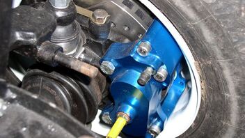

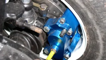

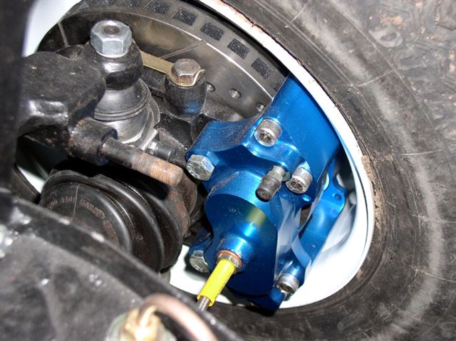

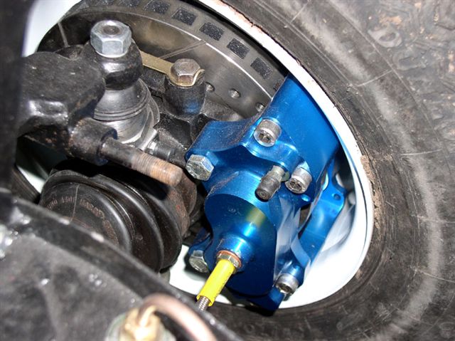

  • Hi larres,
    Ich hab die 7,9" Minisport-Anlage mit innenbelüfteten Scheiben auf meinem Renner. TÜV gibts so weit ich weiß nicht für diese Analge, zumindest nicht vom Hersteller. Keine Ahnung aber wie es mit einer Einzelabnahme aussieht.
    Die Zangen der Minisport-Anlage sind sehr leicht im Vergleich zum Original und Bremsen auch nach 1/2 Stunde Rennbetrieb als wären sie gar nicht beansprucht, sprich kein Bremsfading.
    Minisport hat eine 7,9" und eine 8,4" Anlage im Angebot. Mit der 7,9" kann man auch 10" Felgen aufsetzen, aber nicht jedes Modell passt.
    mfg Petar
