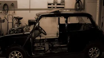

Tach ihr Buben, hab jetzt Zeit mich um meinen 92er Mini 1000 zu kümmern...der Winter is ja sehr lang, da Frag ich mich doch was ich so für eine Komplette Lackierung so pie mal Daumen rechnen muss. Fahrzeug komplett zerlegt, angelierfert wird er auch von mir und es soll einfarbig werden.
Was habt ihr denn so gelöhnt? wenns inner Werkstatt gemacht wurde und nicht über Kumpelsundfreundeunsoweider??

hey, habe grad einen Voranschlag für die Vorarbeiten und Lackierung bekommen, was auf um die 1000€ (Farbe schwarz) rauskommt...dass ist natürlich der Preis plus mehrere Kästen Bier und nach der offiziellen Arbeitszeit...bin mal gespannt wies wird. Stelle denn mal ein Bild rein,
greets:santa1: -
