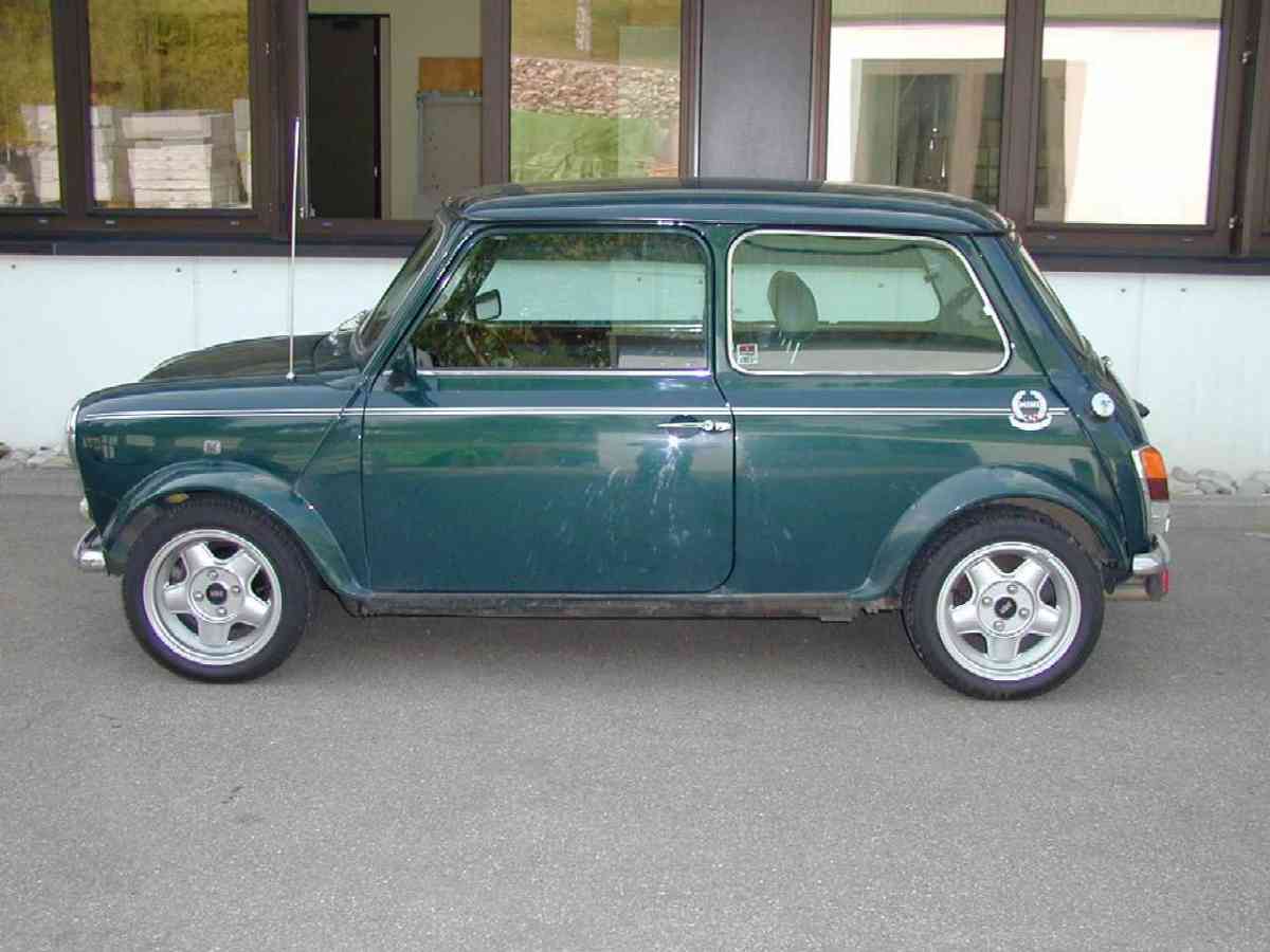

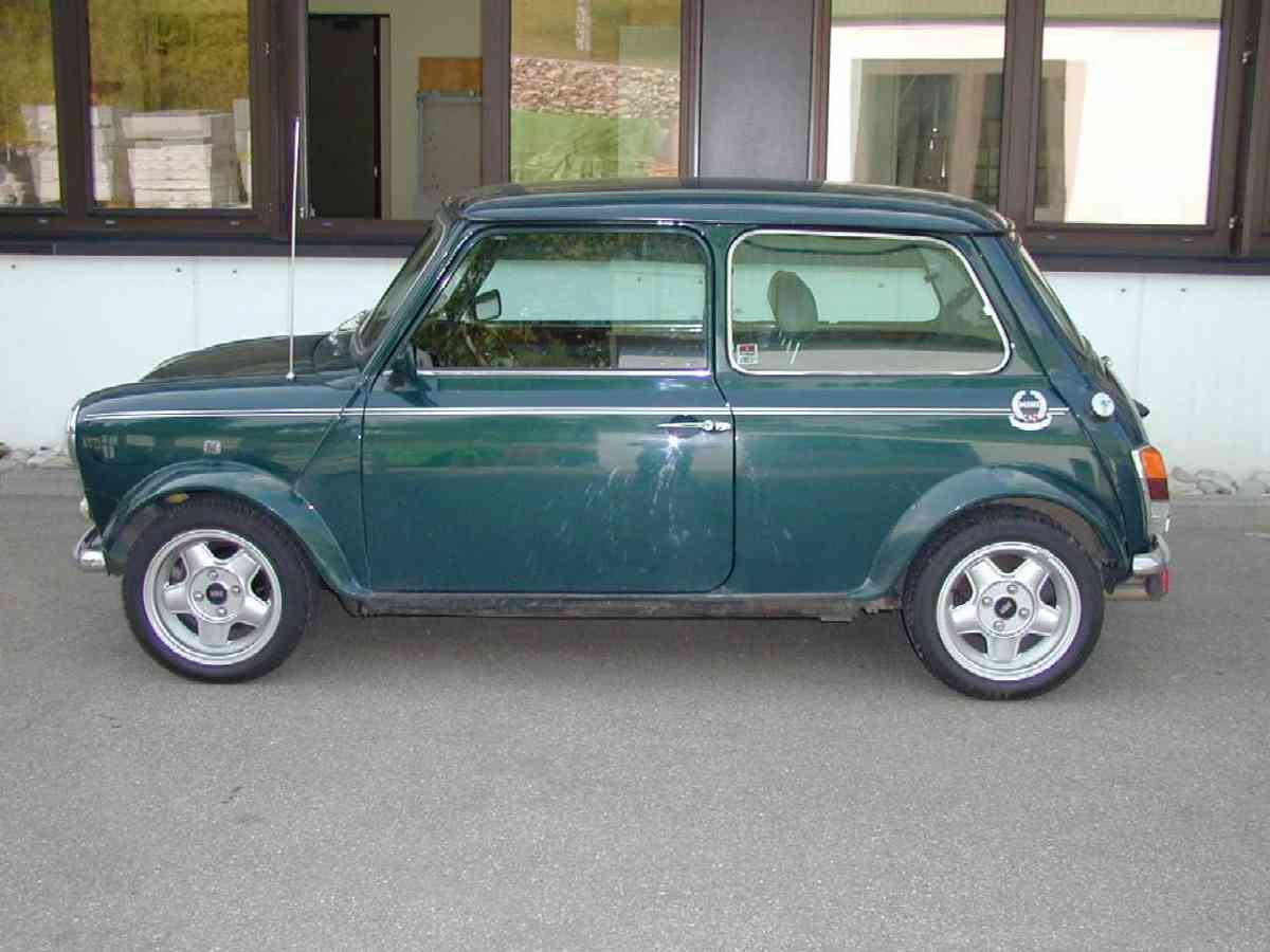

• .. sollte ein Mini nach Tausch der Federelemente stehen?
    Mir scheint, zur Zeit sind viele damit beschäftigt, ihre Elemente zu tauschen. Nachdem mein 2-Tage-Werk nun auch vollendet ist, steht mein Kleiner da wie ein springgeiles Eichhörnchen. Soll heißen, hinten relativ normal aber vorne richtig hoch (Abstand Reifen - Karosse ca. 11cm). Nebenbei hat er vorne auch noch neue Stoßdämpfer spendiert bekommen. Die alten Elemente waren gegenüber den neuen um ca. 1,5cm gestaucht (die waren sicherlich die ganzen 96.000km drin).
    Meine Frage: ist das normal?
    Marcus

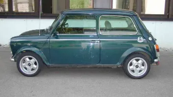

  • ja - das sind die neuen gummis (die dämpfer spielen dabei keine rolle).
    stell dich schon mal darauf ein, in recht kurzen intervallen dein fahrwerk neu einzustellen: er sinkt im laufe der anfangszeit relativ schnell.
    vergleich:
    neu (bild vom prospekt)
    6 jahre alt, ca. 15.000 km (das war meiner...)

    Ach ja, man sagt, die Regenrinne sollte parallel zum Boden sein. Viele messen aber am Schweller, dann wird's vorn etwas höher, glaub ich.
