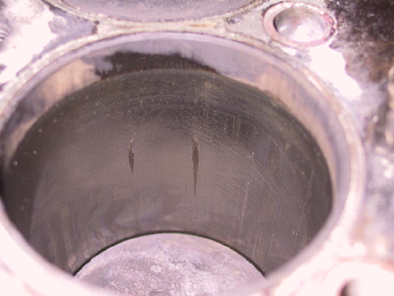

    Habe heute bei meinem Innocenti den Kopf abgeschraubt und mit erschrecken feststellen müssen das beim 3.Zylinder ein relativ starker Kratzer in der Zylinderlaufbuchse ist (siehe Bild im Anhang)
    Jetzt meine Frage wie tiefe Kerben bringt man mit Honen raus?
    Was gibt es sonst noch für möglichkeiten das zu reparieren muss da gleich ein neuer Rumpf her oder kann man das noch Schleifen Honen und einen Übermasskolben montieren.

  • Ob der Zylinder noch noch mit hohnen instandsetzbar ist, kann nur der Motoreninstandsetzter nach einer Messung beantworten.
    Grundsätzlich spielt dabei ein Rolle, ob Kolben , Ringnuten und Zylinder nicht schon zu stark verschlissen bzw. die Zylinderbohrung nicht schon zu oval ist.
    Gerade bei einem so alten Motor eher wahrscheinlich.
    Kolbenringtausch lohnt meist nur bei recht frischen Motoren, weil oft die Kolben (Kolbenspiel) viel zu stark verschlissen sind.
    Wurde früher aus Kostengründen gerne gemacht, heute eher nicht mehr Stand der Technik.
  • Das sieht nach einem ganz anderen Problem zusätzlich aus !
    Die Lage der Spuren legt nahe, daß hier ein Kolbenbolzen 'wandert' !
    Da der gemeinhin einen Pressitz im Pleuelauge zu haben hat, ist zu vermuten, daß das obere Pleuelauge starke Anlauffarbe durch das Heißmachen mit offener Flamme aufweist.
    So ist zwar der Kolben am schnellsten montiert, und ein Motorenbauer mit ganz viel MINI-Erfahrung und speziellem Können kann das auch so machen. Wer aber nicht rechtzeitig aufhört, dem gerät das Auge 'aus der Form', und es setzt sich nicht wieder genügend.
    Solch ein Motor gibt immer ein leichtes helles 'Tickern' ab und nimmt entsprechend Öl.

    An das hätte ich gar nicht gedacht das der Kolbenbolzen an der Zylinderwand streift aber sieht tatsächlich danach aus.
    Sieht nach einer eher teuren Reperatur aus.
    Tja jetzt bin ich schon so weit mit dem Restaurieren des Innos das ich wegen sowas nicht aufgebe.
    Falls ich einen neuen Motorrumpf benötige hat der Innocenti den gleichen Rumpf wie ein normaler 1275cc?

    Auf jeden Fall wird das wohl eine etwas umfangreichere Operation, denn den anderen Pleuelen ist dann genausowenig zu trauen.
