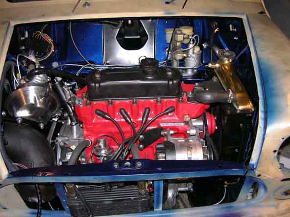

Welche HBZ gehen in den Innocenti Mini den GMC 159 welcher Original war, gibt es ja nicht mehr neu zu kaufen.
MINImotorsport: Ja der Bremsdruck löst sich wieder wenn ich den Brems entlüfternippel aufschraube oder auch wenn ich irgend einen Bremsleitung vom vorderen Kreis aufschreibe. Servo habe ich schon ohne Erfolg überbrückt Bremsleitungen sind i.O
@Meister Mini: Die Artikel Nr. ist GRK1016 habe ich von meinem Mini Mechaniker bekommen. Sollte eigentlich schon stimmen oder nicht?
Habe den HBZ nochmals voneinander genommen und alles mit ATE Bremsschmierfett wieder zusammen gebaut. Lief alles sehr fein.
Kann mir noch jemand sagen was für einen HBZ ich verbaut habe oder welche HBZ in einen Innocenti B39 passen?
Danke euch allen für eure Beiträge

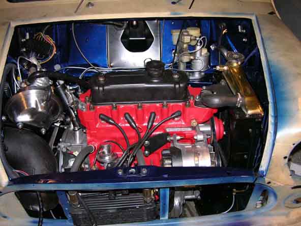

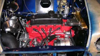

Bin denn kleinen am Restaurieren und habe das problem erst jetzt nach dem einbau der Rep-Sätze und nach den ersten warmlauf versuchen bemerkt.
Habe nicht mehr denn Originalen Innocenti HBZ verbaut sondern den mit dem Eckigen Vorratsbehälter welcher wie ein Trichter nach unten verläuft(siehe Foto)
Sieht etwa so aus wie der hier http://www.minimotorsport.de/e…=MIN&Artikelnummer=GMC167
Was für eine Bremskreisaufteilung hat der Innocent Cooper 1300.
Brauche einen neuen Hauptbremszylinder und möchte wiesen welcher in mein Inno passt.
Habe nämlich das Problem das die vorderen Scheibenbremsen nach etwa 10 Minuten Motor laufen lassen im Leerlauf(ohne 1 Meter fahre!!) blockieren und dann blockiert bleiben auch wenn sich der Motor wieder abkühlt.Habe den Hauptbremszylinder mit einem Repsatz versehen und auch die Bremszangen mit neuen Kolben und einem Repsatz repariert. Denn Bremskraftverstärker ist auch mit Rep.Satz repariert worden.Ich habe Ihn auch schon überbrückt und das Problem besteht immernoch.

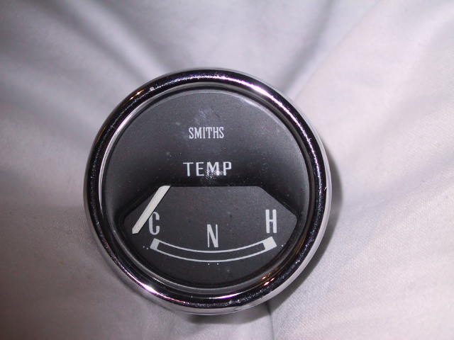

@Kinesis
Besten Dank für deine Tips nur woher bekomme ich einen solchen Temperaturgeber? Und welchen Typ soll ich benutzen NTC oder PTC Fühler? Gehen alle Fühler für mein Smits Instrument muss ich dann nur noch ausprobieren was es anzeigt?
Gruss
Claudio

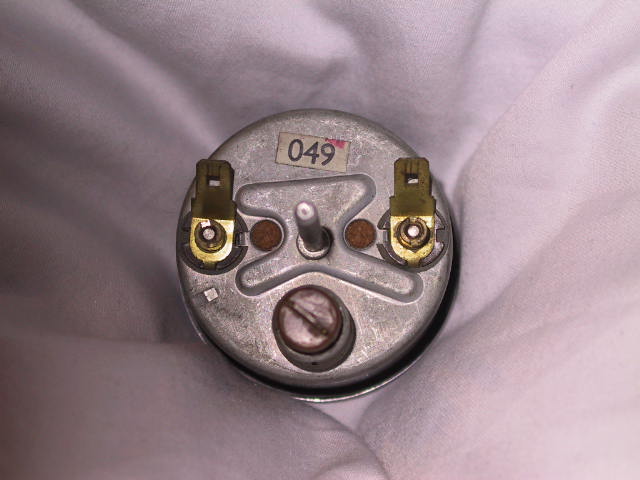

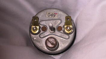

Hallo zusammen
Ich habe ein Smiths Temperatur Anzeige jedoch ohne Temperaturfühler. Kann ich dieses Instrument auch für die Oeltemperatur brauchen?Wenn ja wo kommt bei meinem Jg.1995 SPi Cooper der Fühler hin und vorallem welche Fühler kann ich benutzen und wo bekomme ich diese?
Besten Dank
Gruss Claudio

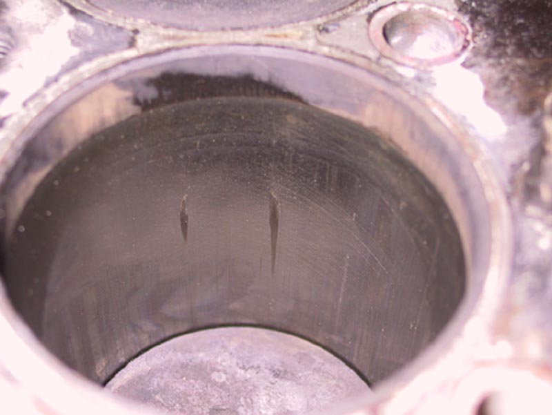

Hallo zusammen
ich haben bei meinem Innocenti Mini 1300 Jg. 1.1976 den Motor komplett zerlegt da ich einen Krazer in der Zylinderlaufbuchse habe(habe ich schon mal geschrieben hier). Nun zu meiner Frage war es Original das der Innocenti eingepresste Zylinderlaufbuchsen hat?(siehe Foto) oder wurden die schon mal repariert und sind das noch Original Kolben die ich verbaut habe? Auf dem Kolben steht D81 STD und 19010. Um das ganze zu reparieren sollte ich eine neue Zylinderlaufbuchse einpressen kann ich dafür nur eine einpressen lassen oder sollte ich gleich alle vier machen? Weiss jemand gerade welche Kolben und Pleuel ich benutzen kann für den Motor den dem alten Pleuel traue ich nicht mehr da Dank diesem auch der Kolbenbolzen an der Zylinderlaufwand geschreift hat.
Besten Dank
Grüss Claudio
Muss Dir ehrlich sagen der Inno lief etwa vor 2 Jahren das letzte mal und nach dieser langen Zeit kann ich mich nicht mehr an ein Tickern erinnern. Aber ich weis noch das er relativ viel Oel gebraucht hat und auch etwas fest aus dem Auspuff gerochen hat.
Ich ärgere mich momentan ziemlich das ich nun an diesem wundervollen Motor fast nichts mehr brauchen kann. Ist schade das der letzte Mechaniker der eine Motorrevision an meinem Inno gemacht hat so gepfuscht hat. Muss irgend ein Mechaniker des Vorbesitzer gewesen sein.

Andreas Hohls
An das hätte ich gar nicht gedacht das der Kolbenbolzen an der Zylinderwand streift aber sieht tatsächlich danach aus.
Sieht nach einer eher teuren Reperatur aus.
Tja jetzt bin ich schon so weit mit dem Restaurieren des Innos das ich wegen sowas nicht aufgebe.
Falls ich einen neuen Motorrumpf benötige hat der Innocenti den gleichen Rumpf wie ein normaler 1275cc?

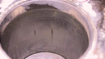

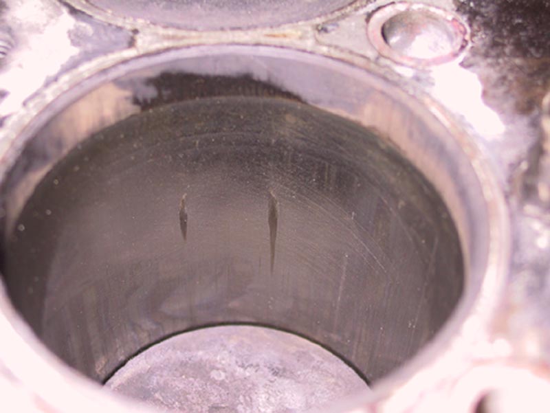

Hallo Leute
Habe heute bei meinem Innocenti den Kopf abgeschraubt und mit erschrecken feststellen müssen das beim 3.Zylinder ein relativ starker Kratzer in der Zylinderlaufbuchse ist (siehe Bild im Anhang)
Jetzt meine Frage wie tiefe Kerben bringt man mit Honen raus?
Was gibt es sonst noch für möglichkeiten das zu reparieren muss da gleich ein neuer Rumpf her oder kann man das noch Schleifen Honen und einen Übermasskolben montieren.
Besten Dank für euer Fachwissen
Gruss Claudio
