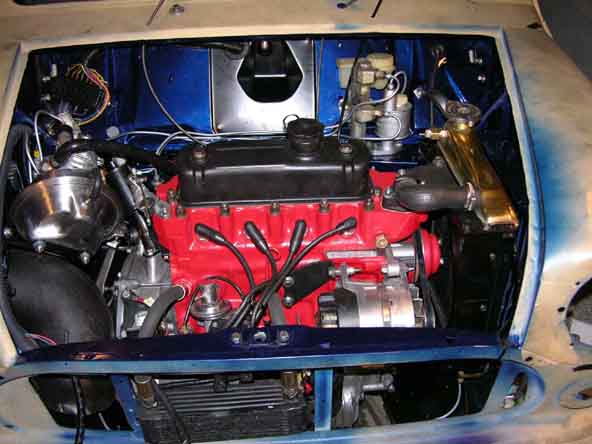

  • Bin denn kleinen am Restaurieren und habe das problem erst jetzt nach dem einbau der Rep-Sätze und nach den ersten warmlauf versuchen bemerkt.
    Habe nicht mehr denn Originalen Innocenti HBZ verbaut sondern den mit dem Eckigen Vorratsbehälter welcher wie ein Trichter nach unten verläuft(siehe Foto)
    Sieht etwa so aus wie der hier http://www.minimotorsport.de/etk_detail.asp…elnummer=GMC167

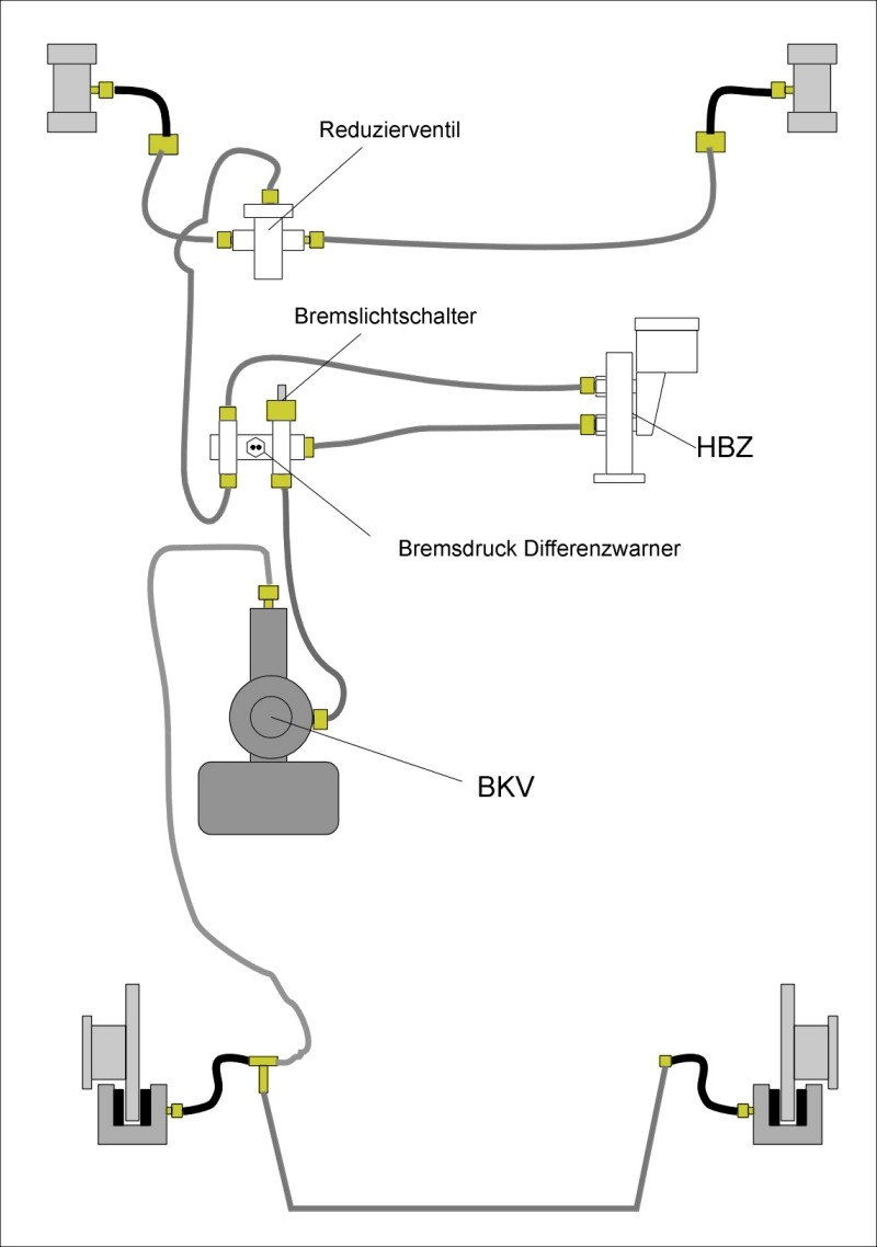

  • Nennt mich Leichengräber, aber...
    Dieses Bild kursiert ja oft und gerne hier und im restlichen Internet.
    Da ist der untere Anschluß des HBZ ja eindeutig für den vorderen Kreis.
    Auf Fotos und in den textlichen Diskussionen heisst es aber immer dass der obere für vorne wäre.
    Was stimmt nun?
    der Michael
