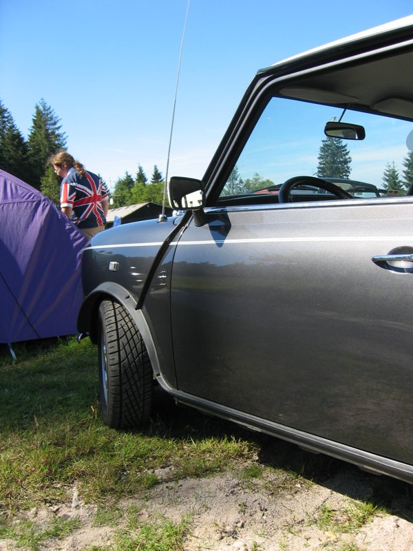

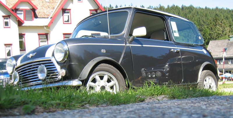

...nochmal 2 Bildchen
Danke ist aber trotzdem geschmackssache. Wie geht das jetzt mit den bildern im anhang, die gehn net zu öffnen.
