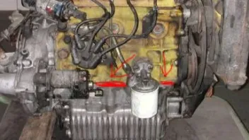

    Nun mein Problem: Er verliert mächtig viel Öl, bzw. er markiert sein Revier gewaltig, Ursache defekte Dichtung zwischen Motor und Getriebe (habe ein Foto angehängt (hoffentlich klappt das) und nun die Frage: Wie gehe ich am besten vor, kann ich die Dichtung auswechseln ohne den kompletten Motor auszubauen? Wenn ich den Motor ausbauen muß, welche Dichtungen, Lager etc. soll ich dann gleich mitwechseln? Bin für jede Hilfe u. Anregung dankbar.

  • Bist Du sicher, daß es die Getriebedichtung ist, oder läuft es nur irgendwo runter und sammelt sich dort?
    Ist es oberhalb der Dichtung überall trocken?
    Wenn's wirklich die Dichtung ist, ist da wohl mit das übelste, denn das bedeutet nicht nur Motor ausbauen, sondern auch noch komplett zeruppen :rolleyes:
    Dann kannste auch gleich einen kompletten Motordichtungssatz nehmen. Teilenr. können Dir MINIMotorsport oder Andreas Hohls geben

  • Das Dichtungspaar Getriebe an Block ist es mit hoher Sicherheit nicht.
    Leider hast Du den Motor schon ausgebaut und eine genaue Leckagediagnose ist nun nicht mehr möglich.
    1000er A+ Motoren lecken an:
    - Niet für den Ölkanal am Zylinderkopf
    - Steuerkettensimmering
    - Verteilerinnenwelle (Verteiler unterhalb Fliehkraftverstellung ölig)
    - Simmering Diff
    - Schaltungsraste .... usw.

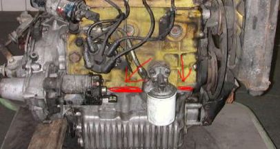

    danke für die Antwort, der Motor ist noch nicht ausgebaut !
    das Foto hatte ich nur zu besseren Darstellung (rot markiert, wo es aus meiner Sicht herkommt) angehängt.
    Ich werde morgen nochmals alles trocken wischen und schauen ob es irgenwo anders herkommt.
    Gerry
  • JuHuuuu,
    "LECK" gefunden, durch Eure Anregungen habe ich heute Nachmittag, im Schweiße meine Angesichts die ganze Sache nochmals gescheckt.
    Es ist die Dichtung zum Ölfilteradapter ! (wenn dort z.Zt. überhaupt eine ist)
    Bei laufenden Motor läuft dort ein schönes kleines Rinnsal Öl herunter, direkt auf die Getriebedichtung, also nur eine Kleinigkeit.
