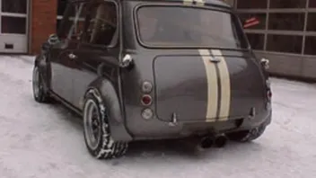

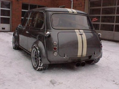

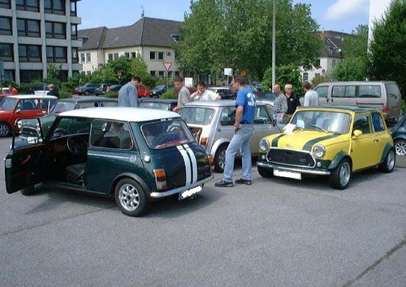

Das Nummernschild unter die Heckklappe zu setzten muß doch schon mal einer gemacht haben? siehe Bild!!!!! -

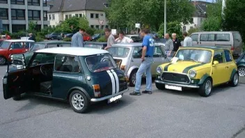

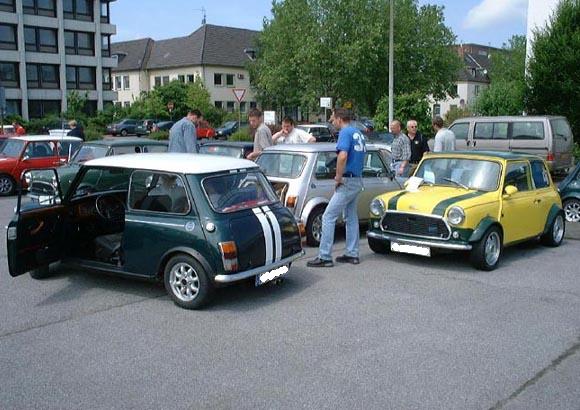

77rw:
Ich habe Dir hier mal ein Bild rausgesucht wie es aussehen könnte.
Meiner Meinung nach recht bescheiden...
