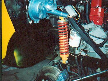

  • War nicht sehr zufrieden damit, letztendlich schon, weil mir niemand in Bezug auf Federn weiterhelfen konnte und ich mch dumm und dämlich soche Teile gekauft habe.
    Zweitens, musste ich bei meinem Inno die Radkästen aufschlitzen und die Mulde wo das Federbein einliegt vertiefen, da sonst der Reifen gegenkommt.
    Es gibt allerdings ein neueres modell aber ob die besser passen??????????'Versuch noch mal ein Bild zu posten!!!!

  • Bei Minimotorsport gibts doch auch so nette Spiralfederbeine. Die sehen aber meines Erachtens deutlich ansprechender aus. Bezogen auf die Größe meine ich, weil die wie der Mini sind: Mini eben.
    BASTL
  • Genau so sieht das Zeugs aus. Und die oberen gibts auch bei minimotorsport (Hatte ich auch als Datei angehängt...aber nur wo? :eek: Wird noch kommen???).
    Die Frage stellt sich nur, was davon besser sein soll. Die Einzelvariante oder doch die Kombi??
    Und überhaupt. Das Zeugs kostet unmengen und das Fahrwerk des Mini ist ja von Haus aus auf Sportlichkeit ausgelegt. Wofür also diese Spiralfedern? Für den Alltag sind die doch mit Sicherheit völlig überflüssig, oder????

  • @ chaoticmini:
    ist das weiße ding hinter der feder dein ölfilter?! was hat der denn da zu suchen? oder bin ich da auf'm holzweg?
  • Der Konstrukteur des MINI-Fahrwerks (Sir A. Moulton) hat auch ein Komfort-Fahrwerk für den Mini entwickelt. Soweit ich weiß, betrifft es nur die Gummi-Bälle. Wenn jemand Interesse daran hat, mache ich da mal schlau...
  • ehmmmm.....ja, warum?????Gehört der nicht dahin?????? :D :D
    Schmerz beiseite, ja das ist mein Zusatzfilter.
    Hab ich bei fast allen Minimotoren.
    Filtert zuerst das Öl bevor es in die Ölpumpe geht.Der Umbau ist nicht schwer, wenn man den Motor mal raus nehmen muss, und nicht sehr Kostspielig.
    Gruss Chaoticmini
  • Gehört ja eigentlich gar nicht hier her,
    aber mal kurz erklären tu.
    Also Gewinde bohren,Anschlüsse anschrauben, Motor auf Getriebe setzen anschliessen fertig :D :D :D
    Na gut ein bisschen besser.Getriebe:
    Am Getriebe muss man erstens denn Kanal der das Öl zur Pumpe bringt zu machen.Mit ner konischen Madenschraube.Gewinde in das Getriebe schneiden und Schraube probeweise einsetzen,um sich zu vergewissern, ob sie nicht in der Gegend der Leitung stört, wo das Ölsaugrohr im Getreibe fest geschraubt ist. Dann an der Aussenseite vom Getriebe, also hinter den Getriebegehäuse, sitzt eine Patte mit Zwei Löchern für die Schrauben, die das Röhrchen halten. Die Platte durchbohren, wenn nötig Gewinde für den Stutzen mit in die Platte schneiden.Stutzen drauf. Ölkanal, im Motor ,der vom Getriebe her hoch kommt aufbohren und Gewinde für die Schraube reinschneiden.
    An der Rückseite des Motores, gibt es einen runden Steg auf der Ölleîtung.Da Bohren und Anschluss anschrauben.
    Spähne entfernen und den Ölkanal von unten zuschrauben.
    Die Leitungen, müsen alle 90° stücke haben, wei sie sonst gegen den Lcb kommen
    Alles wierder rausnehmen und Block und Getriebe putzen.Schrauben und Verschraubungen verkleben mit Loctite oder so.Vor den ersten Start, alles zuvor flutten mit Öl, Ölfilter 2x ,Ölkühler und Schläuche
