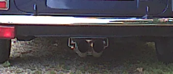

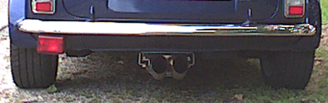

			hier auch noch zwei bilder vom bastuck dtm, allerdings ohne den bügel....

 Wie ohne Halterung? Ist das ne andere Version oder hast du die Dinger weg gemacht? Wie ist das Teil sonst befästigt? Hält das dann auch?
 Ist im Prinzip das was ich will, aber bevor ich gefahr laufe daß das Teil abfällt laß ich lieber die Halterung dran.
			Doc! Das Ding ist nicht auf dem Foto zu erkennen! Bei mir hat der TÜV auch das Rohr ausgemessen, es waren aber nur 70 mm. Hat der denn vielleicht einen angeknabberten Zollstock oder das Ding irgendwie falsch angesetzt?
			@doc, sorry hatte dein posting wohl übersehen... der endtopf beim bastuck ist mit 2 silenten an einem bügel befestigt, dieser bügel wird normalerweise dann am hinteren hilfsrahmen angeschraubt. genauso gut kann man auch den bügel entfernen und die silent gummis dirkt am rahmen anscharauben. dann hängt der puff nicht so tief. hatte damals sogar extar noch kürzere silente genommen. bügel siehe anhang
			so gehts natürlich auch. Ich dachte, man sehe nur den Bügel nicht. Diese Lösung ist aber durchaus nicht die schlechteste, nur kommste mit den Original-Halterungen überhaupt bis zum Rahmen?
			@tb
 klar hast ja noch die silente dazwischen, selbst wenn du die weglassen würdest (machst du natürlich nicht...) würdest du dran kommen..
			halte ich für problematisch
 es gibt ´ne Werknorm die den vertikalen Einsatz einschränkt,
 weil durch Materialermüdung am übergang Metall / Gummi eine Abscherung möglich ist! Bei Zugbelastungen ist also IMMER eine Sicherung (siehe Bügel) vorzusehen.Aber wir unterliegen ja nicht der Berufsgenossenschaft und wem soll der Auspuff auch schon auf den Kopf fallen:D    Also selbst entscheiden;)
			@opa möglich
 aber ich habe den bastuck bisher nie anders gefahren, insgesamt ca. 1,5 jahre jetzt, noch nie probs damit gehabt, dat hält
			wollte nur NEUTRAL berichten - für die Minifahrer, die mit Gürtel UND Hosenträgern aus dem Haus gehen. Selbst die Gummiringchen, mit denen Blech unter die normalen Autos gehängt wird, halten ja ´ne Weile.
