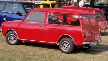

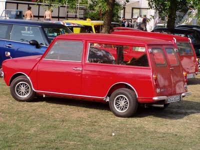

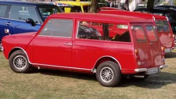

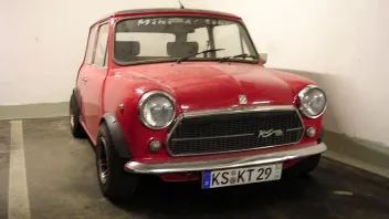

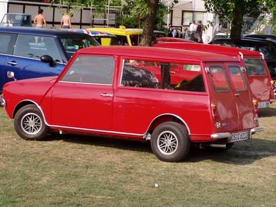

Welche Felgen sind das im Anhang? Wo kann ich die herbekommen? Was kosten die ca? In welchen Größen gibts/gabs die?
Bei den diversen Händlern im Netz hab ich nix gefunden!
Danke an mini-net für das Foto. ![]()

Das sind Cosmic-Felgen und leider nur noch gebraucht zu bekommen.
Vielleicht hilft Dir das weiter:
http://shop.mano-motorsport.de/shop_felgen.htm

die cosmic gibt es in 5J10
und 6J10
(sorry isti *g* )

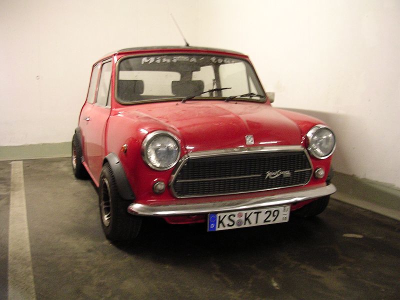

Zitat von Mr. Grease... wenn Du den Mini auf dem Beitrag von Mini35 anschaust, kannst Du Dirungefähr vorstellen, wie fett die Verbreiterungen bei 6 x 10 sein müssen ....das dürfte schon Sportspackformat sein ...

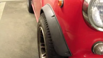

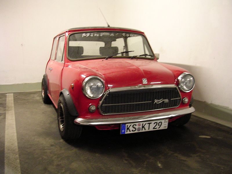

auf dem bild hat der inno noch extrem dicke backen...zu dicke. mittlerweile sind die standardplastikverbreiterungen verbaut und das passt gerade noch so. habe davon kein bild zur hand.
ganz ohne verbreiterungen geht es aber mit den 6ern in keinem fall.
fährst Du mit Trommeln oder Scheibenbremse?
Bei Trommelbremsen passen die 6x10 unter die Standardverbreiterung, bei Scheibenbremsen nicht. Sportpack müssen aber wirklich nicht sein

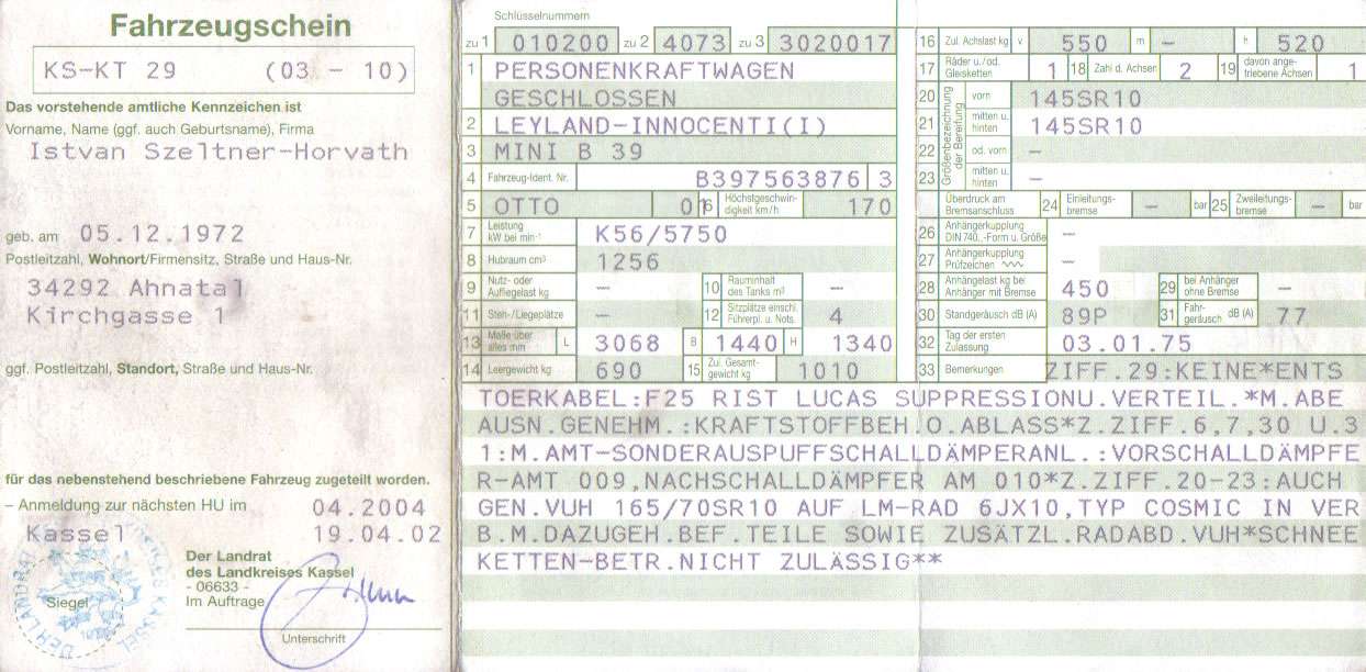

die 5x10 haben eine KBA-Nummer, Eintrag also kein Problem, die 6x10 gibt es in zwei Ausführungen, einmal mit und einmal ohne Wulst am Felgenhorn. Für die 6'er gibt es keinerlei Gutachten oder sonstwas. Eintragung also fraglich, angeblich wurden diese Felgen aber schon eingetragen (wurde zumindest vom Besitzer behauptet, gesehen habe ich es schwarz auf weiß aber nie...)

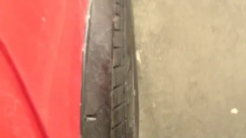

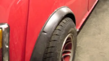

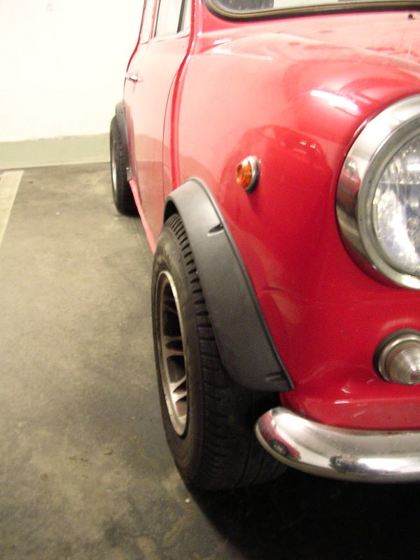

der rote Inno ist meiner und die 6x10 sind tatsächlich eingetragen ![]()

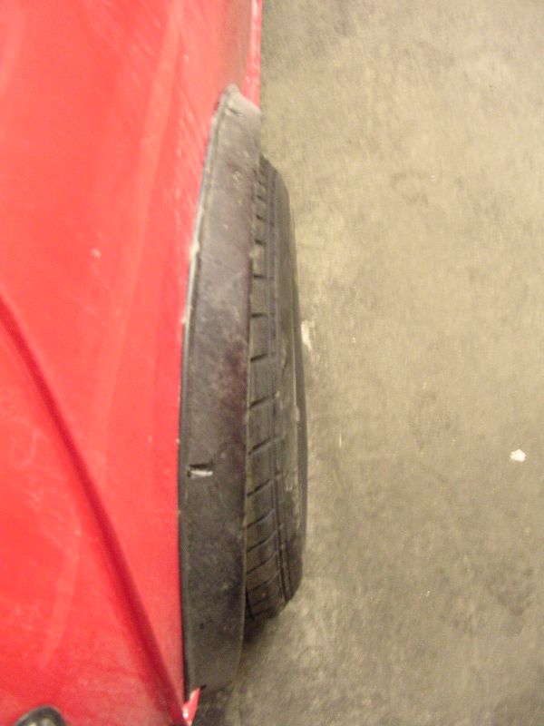

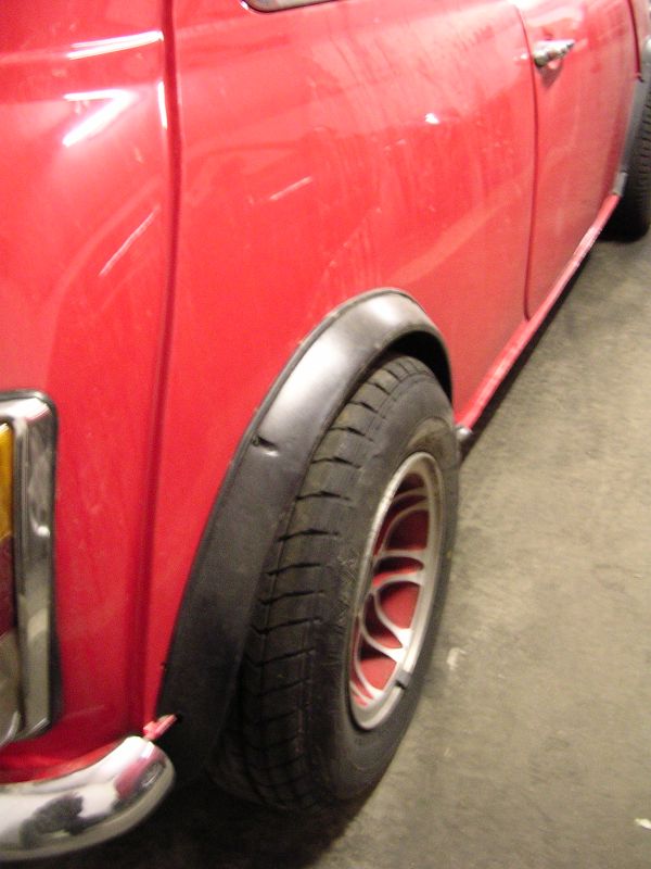

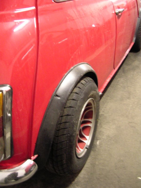

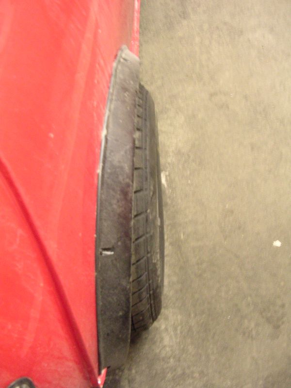

Wie Frank schon sagte, sind mittlerweile die dicken Verbreiterungen runter und stattdessen die schwarzen Standard-Verbreiterungen drauf. Das sieht allerdings nur gut aus, wenn man hinten ein negatives Sturzkit verbaut, sonst stehen sie schon ein Stücken über.
Eventuell musst du auch vorne die Kotflügel ausschneiden, damit es in Kurven nicht kratzt (wurde bei meinem mal anscheinend wegen Umbau auf 13" gemacht - pfui
Ich werde mal versuchen, heute noch ein Foto davon zu machen ![]()
Den Fzg-Schein mit der Eintragung kann ich auch gerne mal einscannen und heir posten...

hier auf jeden fall mal ein paar bilder und die kopie vom fahrzeugschein.
bye,
isti
und noch zwei bilder
...und der fahrzeugschein ![]()
