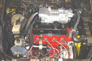

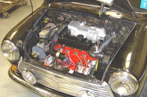

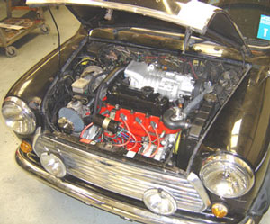

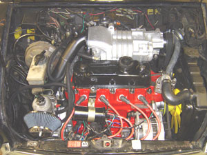

    Ich habe hier gerade die October 2004-Ausgabe der MiniWorld rumliegen. Auf Seite 66 ist so ein Kit.
    Erhältlich bei V-max Scart , Tel +44 (0) 7736 063945.
    Der Kit enthält einen modifizierten 12G940-Kopf, M45 Lader aus dem New Mini Cooper S, Ansaugkrümmer, K&N-Filter, HIF44 Vergaser, ARP Stehbolzen für den Kopf, Dichtungen, Halterungen, Lüfter, Zündkerzen, Riemen, Riemenscheibe, Steuerdeckel und eine Rolling Road session für 1650GBP. Für die Montage verlangen sie etwa 250GBP.
    Zitat auf der Seite: "Eine Leistungssteigerung um 40BHP ist realistisch, mehr, wenn der Motor entsprechend umgebaut wird."

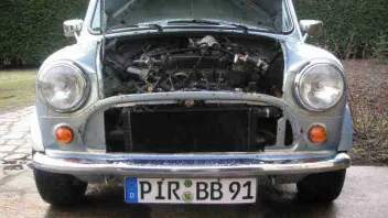

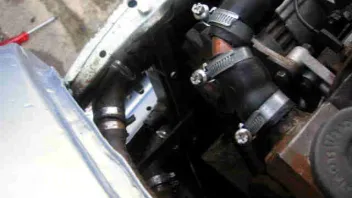

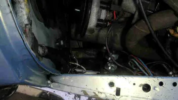

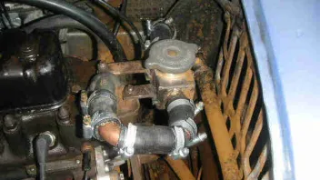

  • hey jakob, danke für den Artikel und danke für den Link mit dem Mini-Kompressor!!

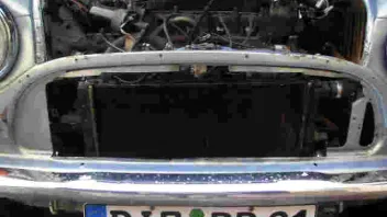

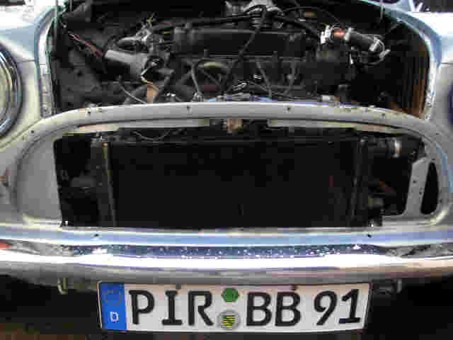

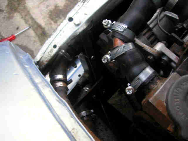

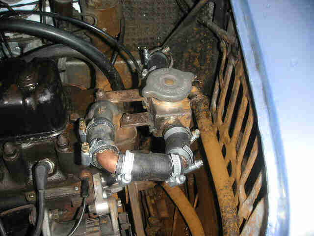

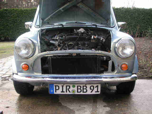

    Hab euch mal ein paar Bilder von meinem Kühlerumbau rein gestellt...
    in den nächsten Tag wird noch ein Ausgleichsbehälter vom Suzuki Swift eingebaut damit keine Kühlflüssigkeit mehr verloren gehen kann... (deshalb ist das auf dem Bild auch so versaut im Motorraum weil ich noch nicht gleich einen Lüfter drin hatte und es da im Stand etwas warm geworden ist....)
    Ach und einen Lüfter habe ich unter der Lima am Kühler angebracht, der zweite wird irgendwo auf der Linken Seite am Kühler angebracht. und werde sie parallel schalten über ein thermostat was in dem Kühler schon eingebaut ist)
    MfG Alex

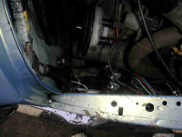

  • Wenn Dein Kühlwasser so rostig aussieht solltest Du das schleunigst wechseln.
    Ansonsten kann man auf den Bilder leider fast nicht erkennen. Die interessanten Bereiche sind zu dunkel.

  • naja die interessanten Stellen gehen etwas blöd zu fotografieren da sieht man dann überhaupt nix, speziell halterung oder Lüfteranbau... sorry!
    ich weiß, ich muss es nicht nur wechseln sondern auch mal richtig spülen, damit der rostige Schlamm im motor mal verschwindet!
    Aber ich hätte nicht gedacht das so ein Kompressor vom New Mini rein passt :eek:
    hier sind nochmal zwei andere Bilder, vielleicht kann man was drauf erkennen, aber eher weniger, ist zu dunkel: :headshk:
    MfG Alex

    tja wozu habe ich das gemacht?
    war eigentlich gedacht um an der stelle des alten Kühlers platz zu bekommen.
    und wollte das einfach ma probieren ob das klappt mit Kühler quer einbauen!
    naja war ne spontane Idee.
    Tja kann nicht genau sagen von was für einem Marbella der Kühler war. habe ihn für 20 Euro auf dem Schrottplatz bekommen, und da stand nur drauf vom Marbella, mehr nicht.
    Maße kann ich mal ausmessen und posten...
    Die Anschlüsse sind wie folgt: also am Kühler sind auf der rechten seite oben unten je ein Anschluß für den Schlauch. den unteren Anschluß habe ich mit dem unteren Anschluß verbunden wo der Originalkühler auch angeschlossen war. und den Oberen Anschluß habe ich logischerweise mit dem oberen Anschluß am Zylinderkopf/Thermostatgehäuse verbunden. In der "oberen Leitung habe ich noch ein Einfüllgehäuse bzw überdruckbehälter dazwischen geschlossen. Siehe Foto. habe einfach von dem Originalen Kühler (aus Messing) den Einfüllstutzen heraus getrennt und mir ein kleines Gehäuse zusammen geschweißt und dort den Einfüllstutzen eingelötet.
    Ach und ich muss noch dazu sagen, damit der Kühler rein passt habe ich den oberen Knochen um 1 cm gekürzt. da ist der ein stückchen nach hinten gekommen, denn sonst ist die blöde verteilerkappe im Weg... aber ich bekomme die Verteilerkappe ohne probleme ab und dran gebaut. also es passt auf den Millimeter genau. :rolleyes:
    MfG Alex
