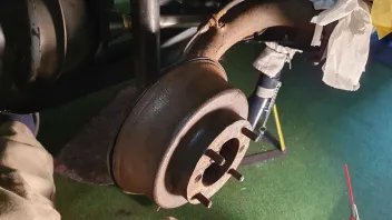

  • Den rechten Exenter kann ich ganz weit rausdrehen, bis der nicht mehr weiter geht und ab Blech der Platte (Ankerplatte?) anstößt. Mit dem hin und herdrehen des rechten Exenter kann ich die Trommel frei drehend einstellen. Ab geht sie nicht.
    Mit Hammerschlägen hab ich wieder Widerstand an der Trommel, drehe ich den Exenter, geht es wieder locker.
    Links sitzt der Exenter fest. Hab auch alles mit WD40 eingesprüht und lange mit Heißluftfön Bolzen, Exenter usw...bearbeitet. Heute mind. 1.5 Stunden probiert, gestern bestimmt genausolange.
    Oben hieß es, dass ich die Kronenmutter abdrehen kann und dann das Radlager inkl. der vier Bolzen rausbekomme. Oder ist das auch ein Kraftakt?
    Die Bremsleitungen sind übrigens demontiert, also Druck auf den Kolben kann nicht anliegen. Handbremsseil ist auch abgeschnitten. Der Bremshebel funktioniert auch, wenn man dran zieht, steht die Trommel.
  • Mach die Zentrale Mutter auf und zieh die Trommel samt Lager ab das geht manchmal einfacher wenn sie an der Nabe festhängt.

    Könnte ich das Radlager noch mal verwenden oder wird das mit dem Öffnen der Mutter nicht mehr gehen?
  • Klar kannst das radlager weiter verwenden. Nur die Kappe wird mit der Trommel nicht zerstörungsfrei abgehen
    Späte Trommeln haben nur noch ein Loch, ist ja nur das die nicht abfallen. Tipp einfach gewinde rein schneiden dann kannst sie beim nächsten mal einfach abdrücken.
