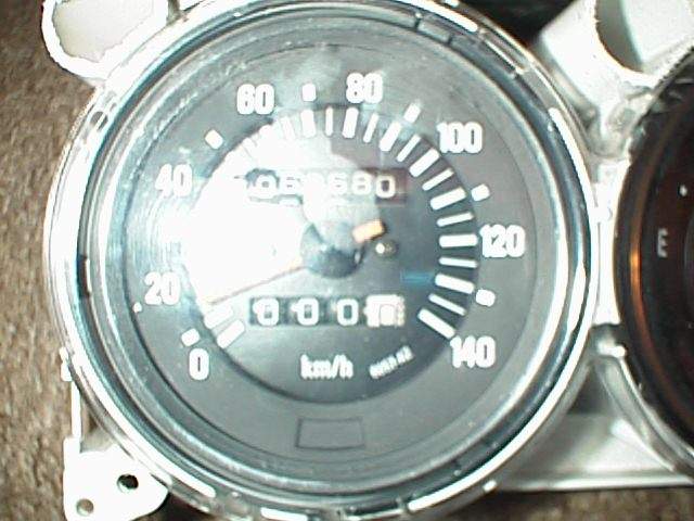

  • Die Geschichte vom Dieter klingt nach VDO (Tachoimpulsgeber) hab ich auch ne zeitlang so praktiziert beim Einbau unserer UDS, funktioniert prima.
    Es gibt 2 möglichkeiten der Anpassung einmal die vom Dieter angesprochene und dann auch noch die Möglichkeit mit "fliegendem" Start 1 km zu fahren, wobei die erst gennante die genauere ist, denn woher weiß ich wann ich exakt einen Kilometer zurückgelegt habe ? Bei 20 m ist das ziemlich einfach und auf den mm genau möglich...
    So viel mal dazu.
    Meine Lösung wird folgende sein.
    Einbau der Honda Instrumente in die Aufnahmen der Miniarmaturen mit den Originalen Instrumenten"blechen" mit angepassten Zifferblättern anhand C&A´s Einwurf... Ein Fahrrad-Tacho gibt richtig eingestellt die nötige Genauigkeit und anhand der ermittelten Geschwindigkeiten wird die Tachofolie gedruckt.
    Skala des Drehzahlmessers entsprechend der des Hondapendant´s und der Rest ist eh ein besseres Schätzeisen...

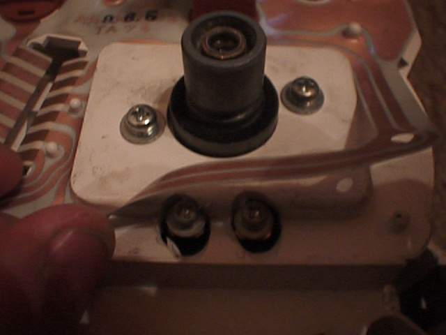

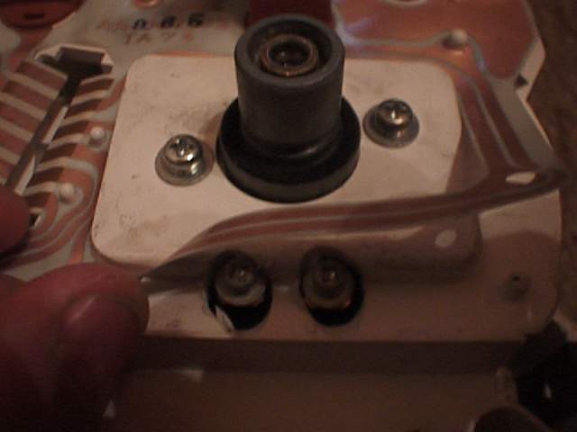

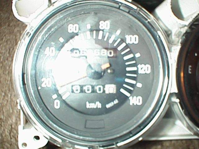

  • [QUOTE=Mr.Dean]
    QUOTE]
    Hier mal ein Paar Bilder dazu, der Original Tacho passt genau in die Miniamatur. Selbst die Löcher für die zwei Befestigungsschrauben passen genau. Man muß lediglich das Innenleben des Gehäuses durch bearbeiten mit dem Fräser ein wenig erweitern und zwei Löcher für die Anschlüsse des Gebers Bohren. Auch die Minitachoscheibe passt von den Löchern genau darauf. Hier muß man nur noch eine zweite Ausparung für den Tageskilometerzähler einfräsen bzw. den Komplettkilometerstand da dieser beim Honda oben steht.
    Bei den Bildern ist noch das Ziffernblatt noch nicht angepasst was aber auch kei Problem Darstellt.
    So und nun zur Genauigkeit:
    So lange die Geschwindigkeit ungefähr stimmt ist doch alles im grünen Bereich solange man auf der linken Spur ist. Dein ziemlich genauer Tacho hat Dir auf dem Heimweg vom Teilemarkt ja wohl auch nicht allzuviel gebracht lieber Dieter :p .

  • Jeder wie er keingeld äh Kleingeld hat und wie´s gefällt.
    Wie oben schon genannt, ein Fahrradtacho kostet nicht die Welt und liefert schon ganz genaue Werte, ansonsten einfach mal den Elzer Berg hochhämmern und den Tacho im Blick halten, da gibt´s dann recht zügig ein amtlichen Bescheid über die Höchstgeschwindigkeit Bergauf, incl. reichlich Zeit für Fahrradtouren und Spaziergänge :D !
    Der Mitteltacho geht Plug & Play (incl ReedKontaktbastelei) 8% nach. Und wegen der Optik mag ich lieber den Klassischen Schmitz-Kram.
    Öldruck Instrument paßt der Analoge Geber in den Honda Block.
    Wassertemperatur ist vom Geber her etwas abweichend, aber es gilt ja in erster Linie einen Referenzwert zu haben, wo die Nadel bei Normal steht (bei mir beim Smith Instrument bei knapp über N) und wenn HOT, dann wirklich hot und der Lüfter springt an.
    Thema Drehzahlmesser, wenn ruckelt schalten! :rolleyes:
    Wie genau wollen wir´s denn haben, ich schau lieber auf die Straße als mir die Hüpfende Nadel anzusehen ;), ausserdem geht einem die Motorcharakteristik doch irgendwann in Fleisch und Blut über!
