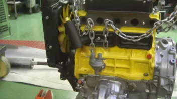

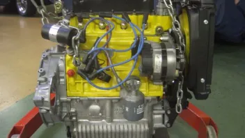

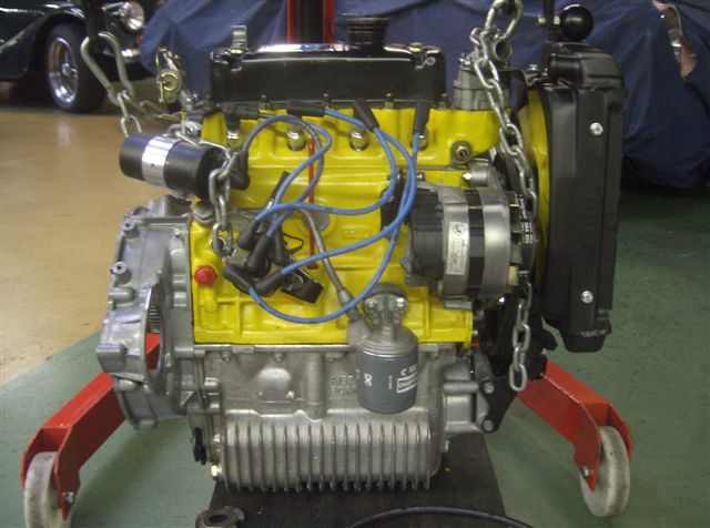

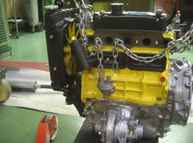

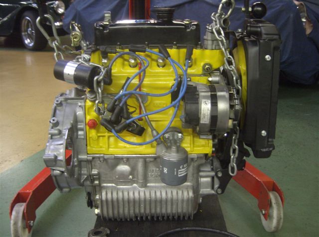

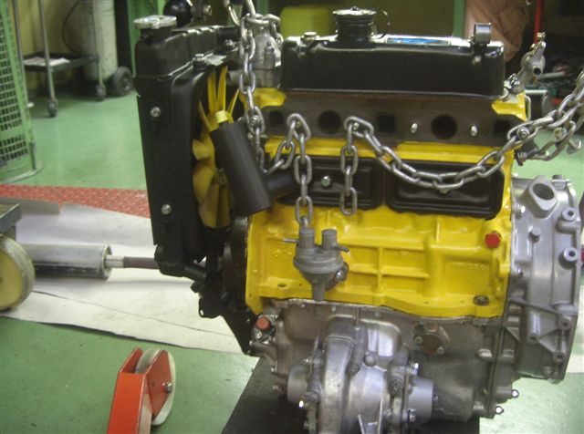

• Hallo Leute,
    leider hat meine Such nach dem Ursprung meines Ersatzmotors (99H963P, Nr. 200542) noch keine Früchte getragen :confused: .
    Diesen Revidierten Motor habe ich indirekt aus der "Respostenversteigerung" der Emyl-Frey Garage erhalten (da nicht mehr Rover :madgo: ).
    Eingebaut wird er nächste Woche in meinen 82 1000er :D .
    Anbei noch zwei Photos.
  • Jepp ist ein metro Motor !
    mehr dazu :
