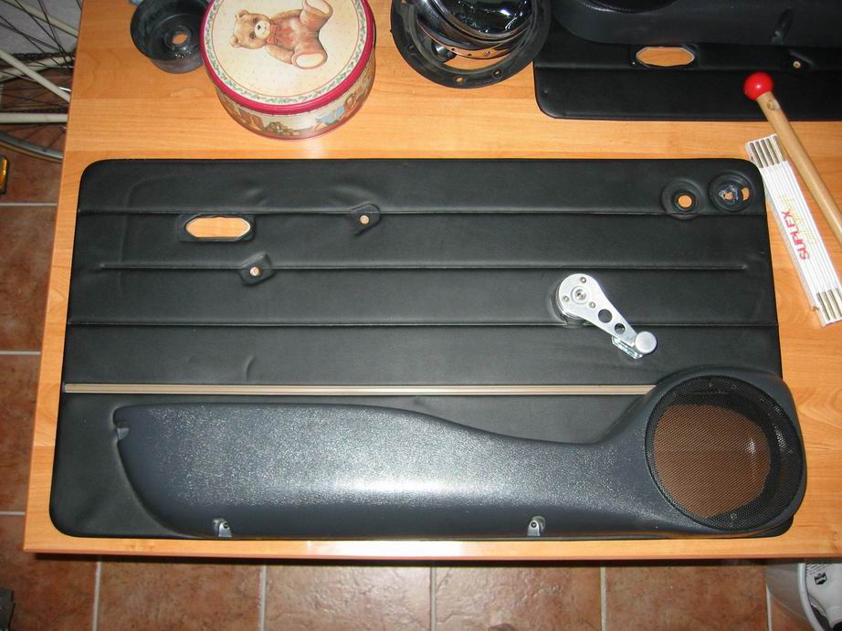

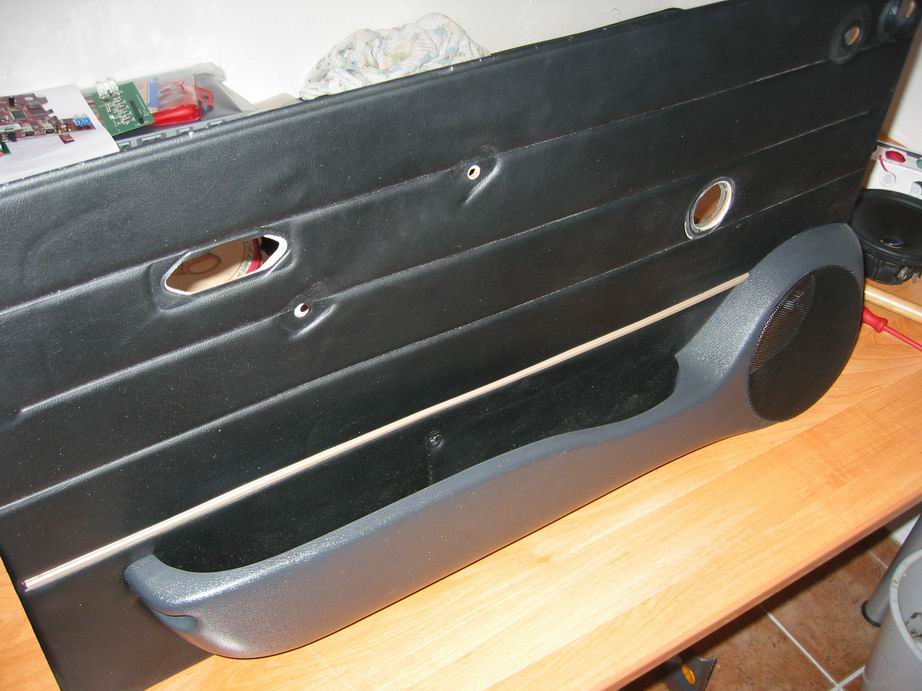

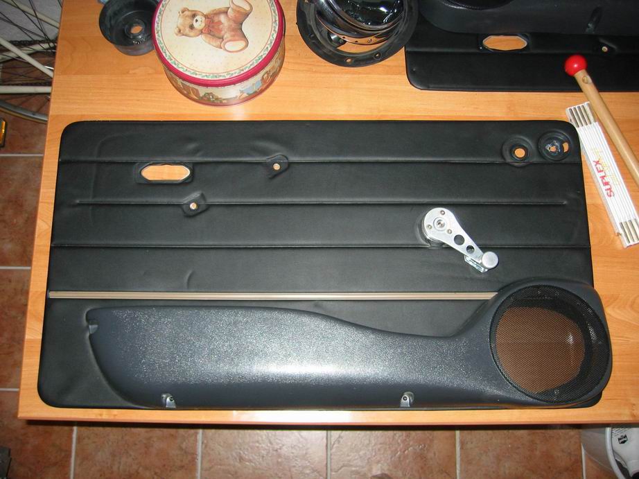

  • Hallo,
    hier sind die versprochenen Bilder.
    Ich habe extra die Fensterkurbel draufgelegt, um zu zeigen, dass trotz 16er Speaker noch genügend Platz zum Kurbeln ist.
    Die Gitter waren bei meinem eBay Kauf nicht dabei, ich habe jetzt die von den originalen Rover Speaker, die in der Heckablage verbaut waren, benutzt. Die passen 100%.
