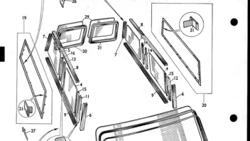

  • Und hier die Explosionszeichnung davon.
    Die Keile in der Fensterführung gibt es erst seit 1974. Davor war das hintere Fenster nach vorne zu schieben.
