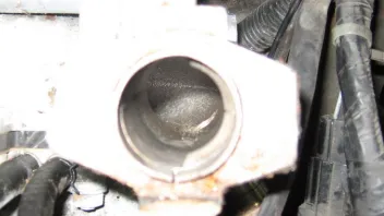

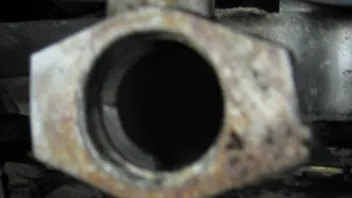

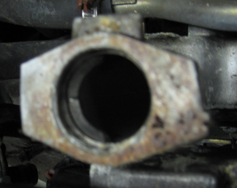

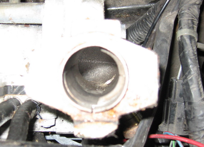

  • Hab heute mal daen Ansaugkrümmer meines SPI's (63PS-Version) demontiert und dabei festgestellt, daß an beiden Krümmerausgängen halbseitig ca. 4mm hohe Nochekn innen angebracht sind (--> Bild).
    Welche Bewandnis haben die Teile?
    Dienen die der Gemischbeschleunigung oder der besseren Gemischführung in Richtung Motor?
    Oder braucht man die für einen ruhigen Leerlauf?
    Oder sind das einfach nur Reduzierstücke, die die unglaubliche geballte SPI-Kraft :D zähmen sollen?
    Denn im Querschnitt macht das gleich mal ca. 28% mehr Durchsatz aus.
    (Klar, als Einzelmaßnahme recht uninteressant...aber wer weiß, was noch kommt? :rolleyes: )
    Würde die Teile im letzteren Fall - als tuningtechnische Anfangsarbeit- abschleifen....zu was hat man denn den Dremel mal zu Weihnachten bekommen? :rolleyes:

  • Wenn nicht andere entscheidene Maßnahmen zur Leitungssteigerung angedacht sind, sollten diese "Nasen " stehen bleiben. Sie dienen in der Tat der besseren Gemisch Verwirbelung.
    Frühe SPi's hatten meines Wissens diese Nasen nicht und auch immer diesen "Verschlucker" beim anfahren.
    Bis später...
  • Aha....dacht ich mir schon irgendwie...denn umsonst macht ja keine solchen Bremsklötze da rein...:rolleyes:
    Kann es dann im Umkehrschluß auch deswegen sein, daß der SPI ab 5000rpm aufwärts so zugeschnürt wirkt, weil er einfach an Atemnot leidet?
