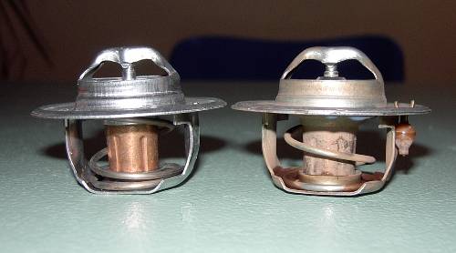

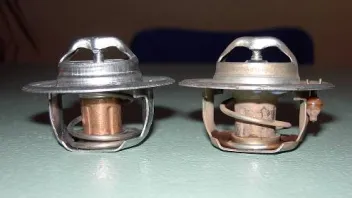

ich habe ein kurioses Temperaturproblem. Der 1380/95PS Motor kommt im Sommer kaum aus dem blauen Bereich laut Cockpitanzeige. Allenfalls mal mittig zwischen blau und Normal-Strich. Ich habe das bisher auf ein 78°C-Thermostat und den 3-Core Supadupa-Kühler geschoben. Aber heute habe ich gesehen, dass ein 88°C Thermostat verbaut ist.
