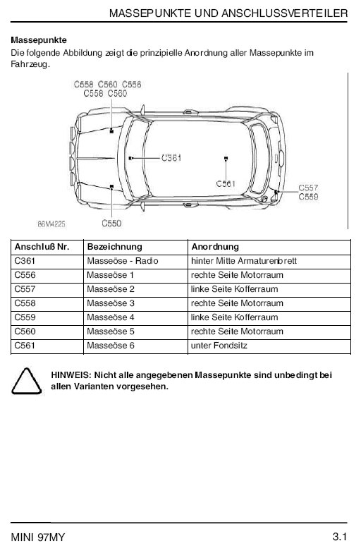

  • danke schonmal...
    Zitat von peter verhoeven
    Hallo Hannes86,
    Lord of darknes ( Masseverbindung oxydiert)
    also das Massekabel im Kofferraum (direkt an der Batterie) oder gibts noch mehrere ?
