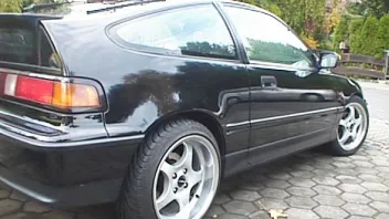

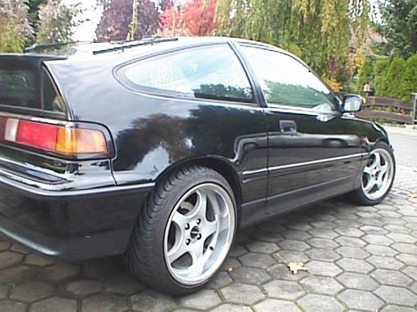

Also wenn der Klarlack eh schon ab ist hätte ich das Felgenbett auch noch polliert und dann den Rest innen in Wagenfarbe lackiert.
Kommt wesentlich eleganter.Hab das mal bei Honda CRX-Felgen gemacht. Einfach nen Dremel mit Polieraufsatz und Polierpaste genommen und los gehts. Funktioniert aber auch mit Bohrmaschinenaufsatz.
Wichtig ist dann später nur eine gute Alupolitur zur Pflege. Man kann natürlich auch Klarlack drübersprühen welcher aber den Glanzeffekt mindert. Außerdem kommt irgendwann wieder Flüssigkeit unter den Lack und dann sieht es ******e aus wenn er blüht.
